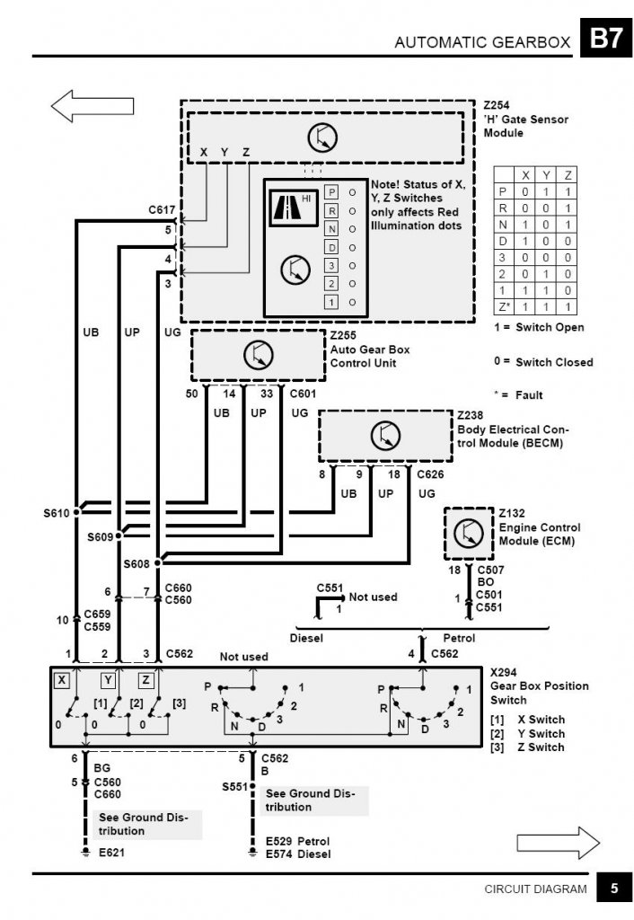

            По годам там форма разъёмов разная, так-что один в другой не воткнуть будет. Нужно прозвонить селектор вот по этой схеме.
            Справа табличка соответствия положения рычага и замкнутых - разомкнутых контактов в селекторе. Обращаю внимание, что по этой табличке "0" - это контакты ЗАМКНУТЫ, а "1"- это контакты РАЗОМКНУТЫ!

              Сергей ,спасибо! Суть проблемы в том, что в селектор не лазили, да и в целом проводку не трогали. На данный момент мы имеем Паркинг, Реверс и Нейтраль. Назад машина едет, при включении драйва горит нейтраль, машина едет вперед, но передачи не переключает. При перемещении селектора ниже (3,2,1) загорается лампа реверса, машина едет вперед на третьей передаче.

                Но проверить то работу селектора все равно надо, т. к. именно он дает сигнал мозгам, какой режим включен. Я, когда переставлял селектор, сразу проверил соответствие положения коробки и сигналов с селектора.

                  Внеочередное огромное спасибо за схему) Налицо обрыв провода "Z", прям к гадалке не ходи, вечером будем проверять

                      Проблема решилась пропайкой датчика селектора. Есть мнение что его подменили в сервисе где проходила дефектовку акпп (ремонтировалась она в итоге в другом), но не пойман - не вор.
