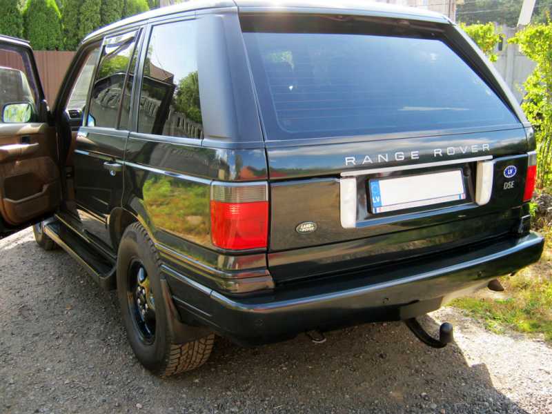

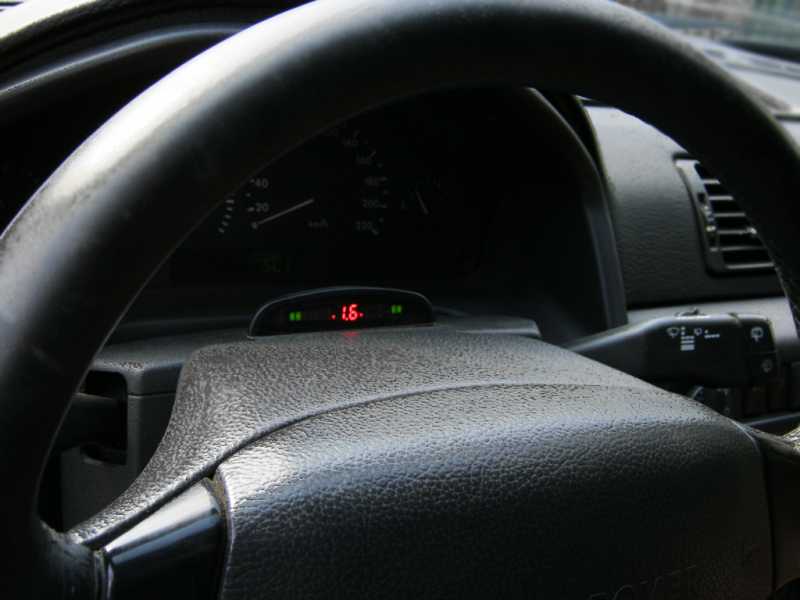

        Я экранчик поставил над рулем. Он маленький и смотреть на табло не мешает. Расположение датчиков на заднем бампере видно на фото. Нужно сразу готовить сверло по металлу по размеру фрезы, которая идет в комплекте с парктроником.
          вот спасибище за фотки.
          так и думал, что придется балку под пластиком сверлить, близко она там. а если на нижней кромке бампера датчики разместить, наверное неэффективно работать будет.
          Жень, ещё вопрос, фаркоп не мешает? у меня тоже стоит.

            В моем положении фаркоп не мешает. Он не попадает в поле датчика...Ниже, на юбку, не стоит ставить - он начинает постоянно показывать меньше 30см. и сигналит "опасная дистанция". Я прежде как сверлить, скотчем приклеивал в разные места...Провода в салон завел через отверстие для прицепной розетки под правым углом, там же и блок прилепил, там и питание удобно взять от заднего хода. Дальше уже до руля экранчик по порогу провел.

                У меня вот так стоит дисплей, очень удобно! Ставили до меня.
