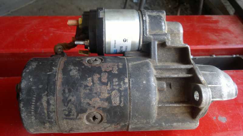

    Тарас, хочу уточнить, что это стартер от дизеля, а то Вы про номера деталей спрашивали.
    • TarellaT Не в сети
      TarellaT Не в сети
      Tarella
      LR
      @Сергей83 said:
      Буду рад, если пригодится! 🙂
      Сергей а они с бензинкой разные стартеры?? сильно отличаются??
        Стартеры дизеля и бензинки кардинально разные..

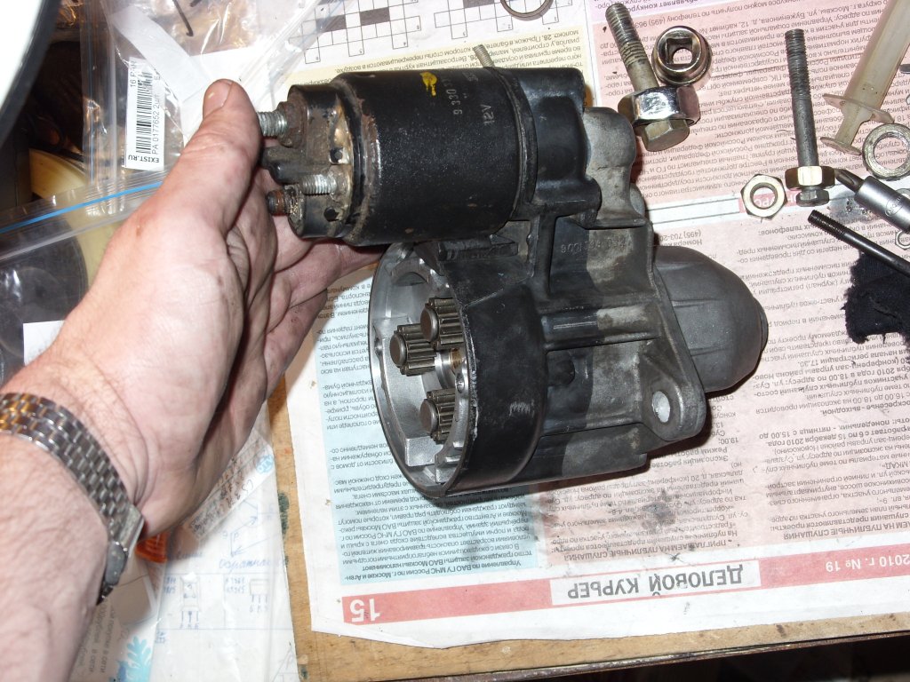

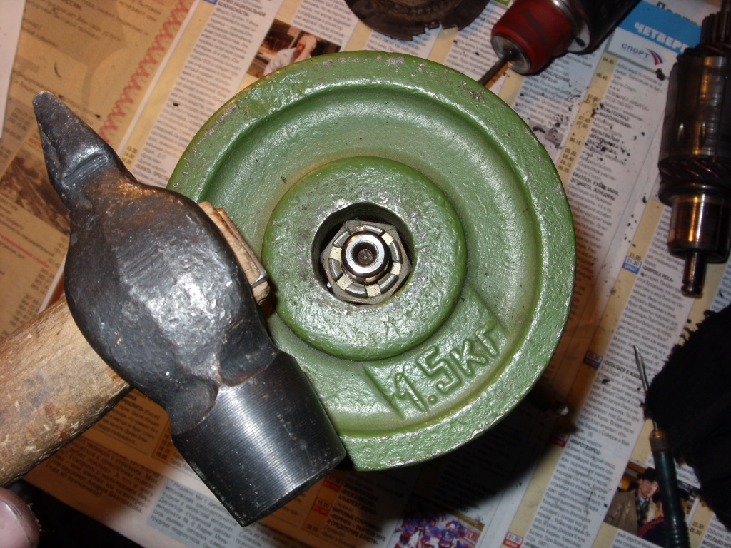

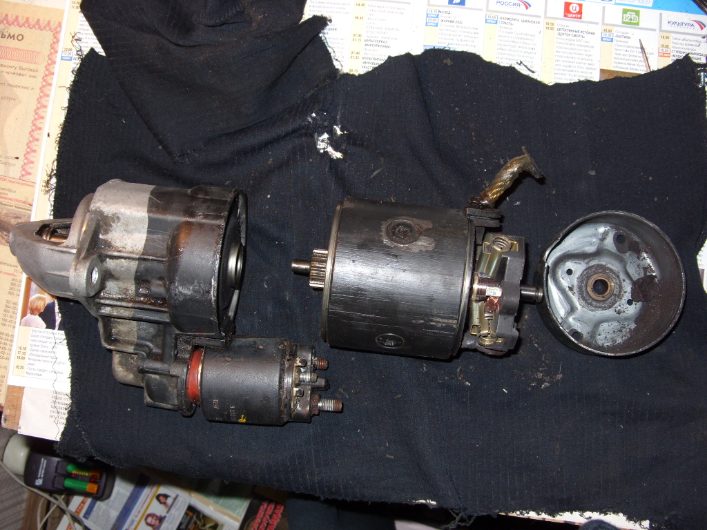

            Ия так и недопонял зачем стартер то разбирали...

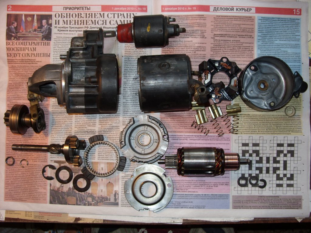

            Чтобы народ знал процесс. Да и глупо снимать стартер для замены втягивающего и не проверить/почистить потроха. Это так же, как ремонт АКПП без резки гидротрансформатора.

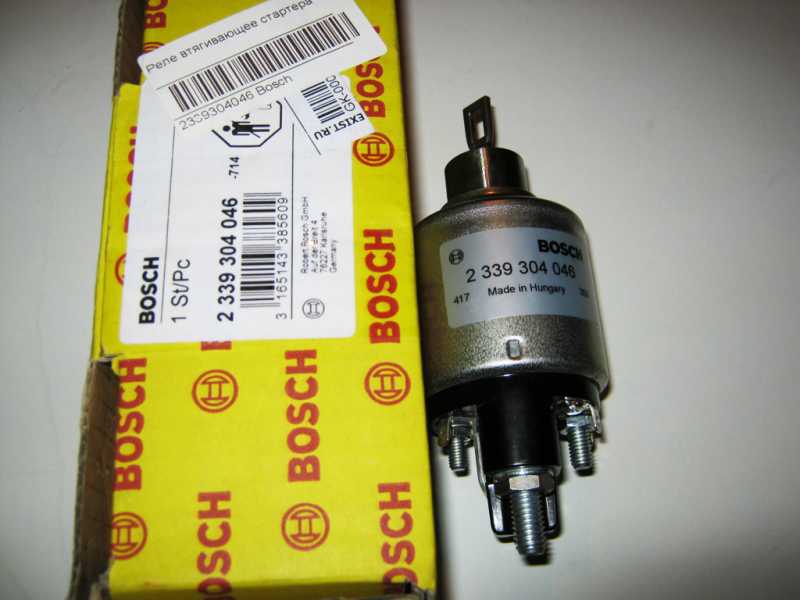

              Если кому нужно, то артикул втяг.реле 2 339 304 046. Я случайно в Exist.ru нашел. Цена - 800р. с мелочью. Поставлю ка я новенький, пусть будет.

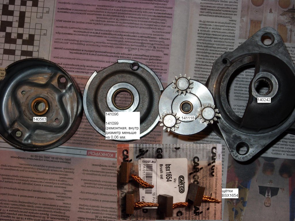

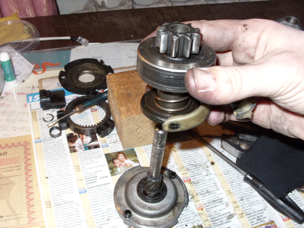

                  В теме не нашел, поэтому вот номер бендикса:
                  CARGO 230351 (лучше искать через карго)
                  WAI 3-5358-W

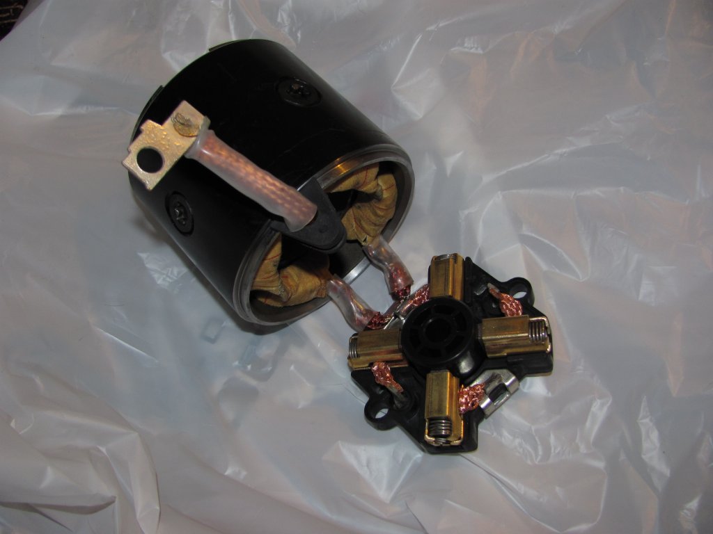

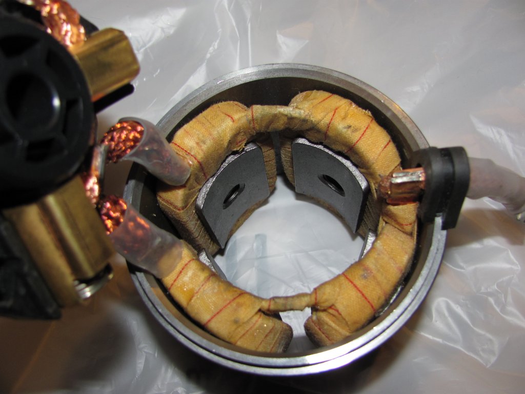

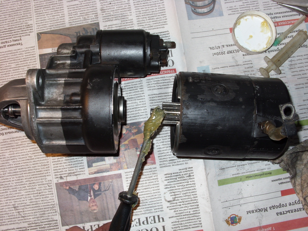

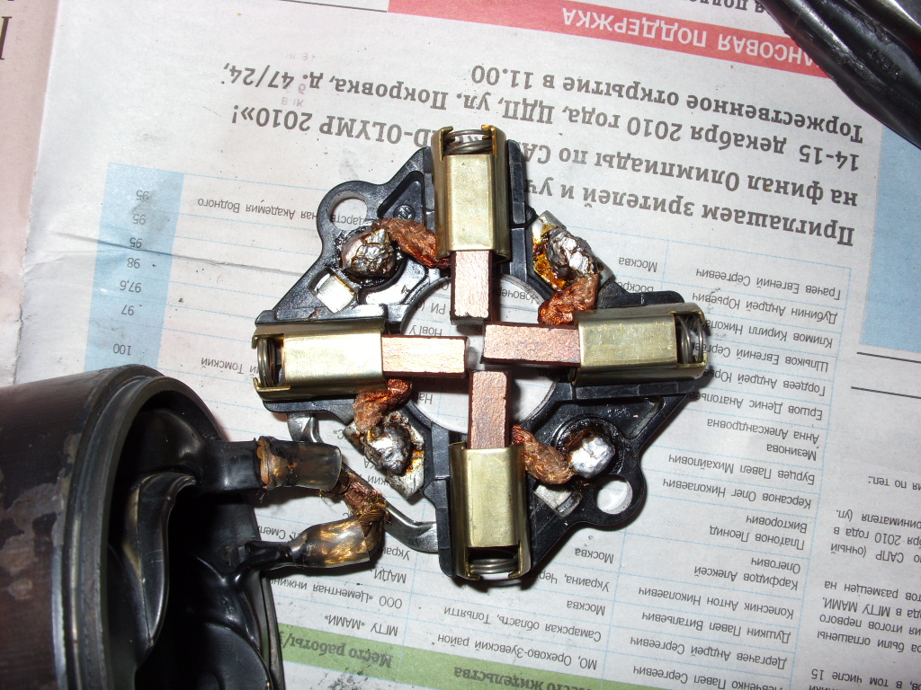

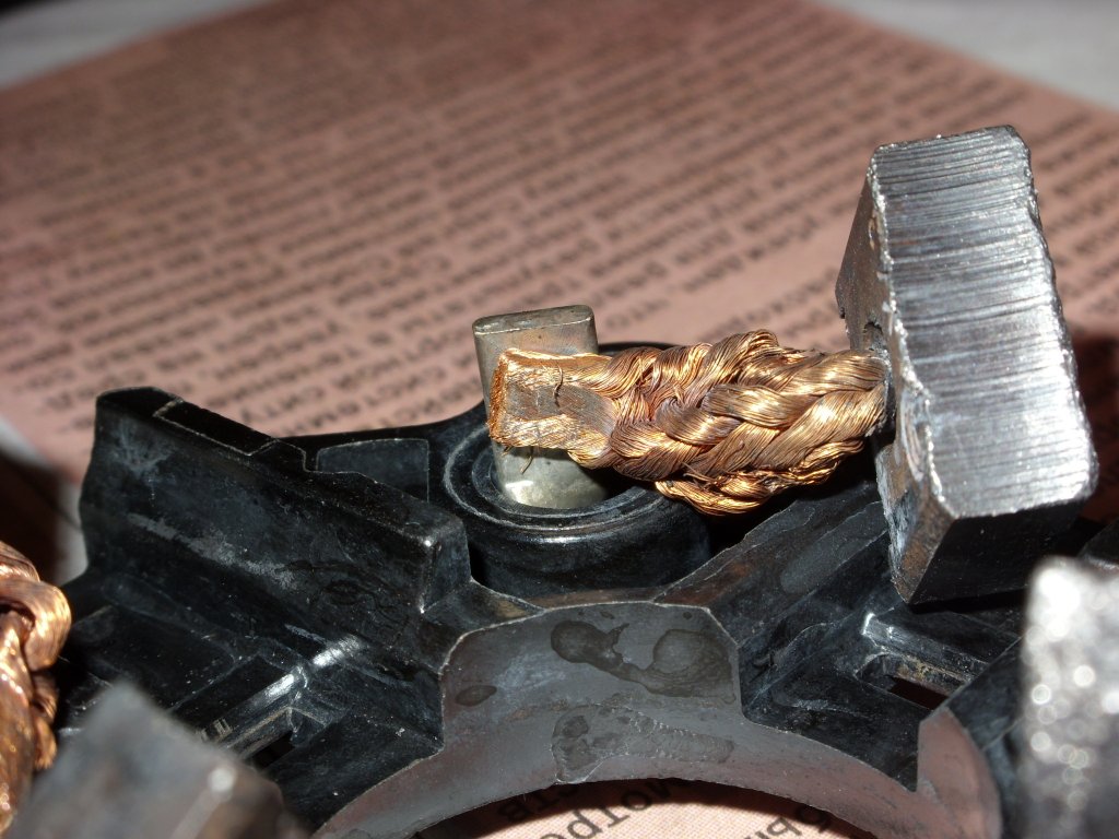

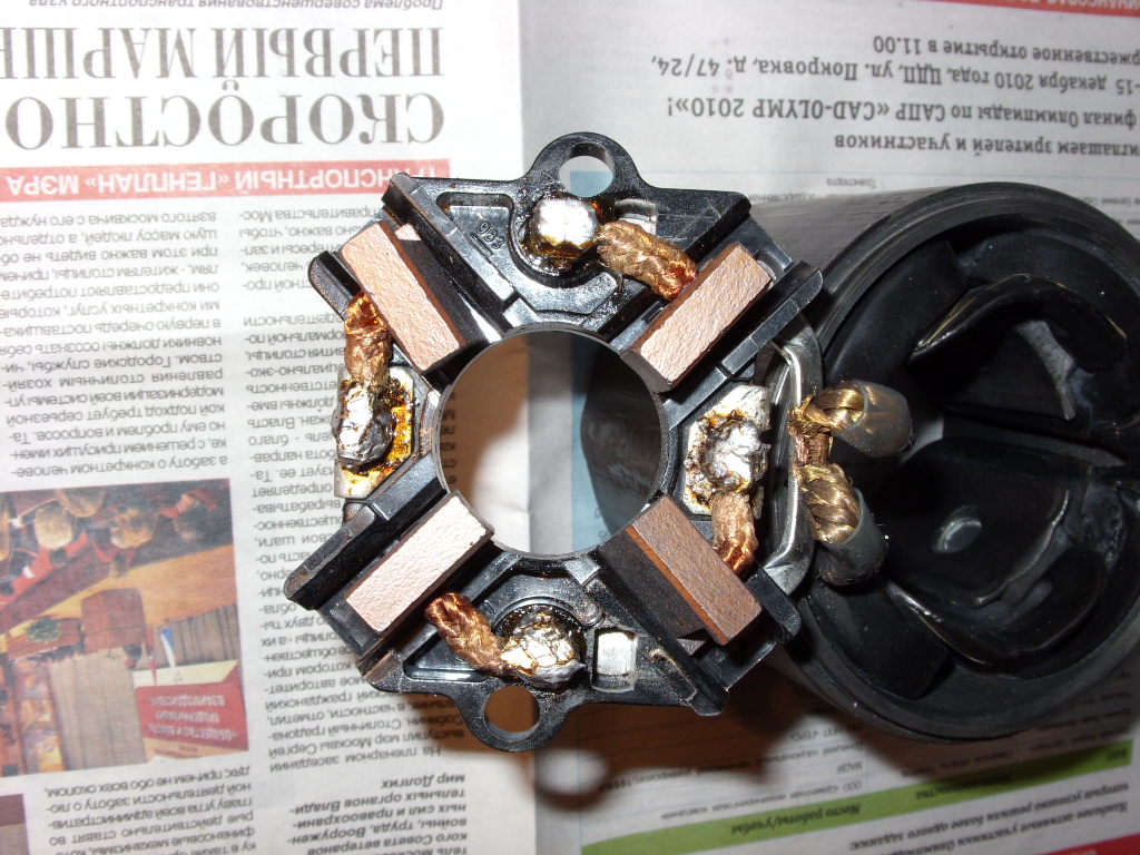

                    Продолжение истории про мой стартер.)))

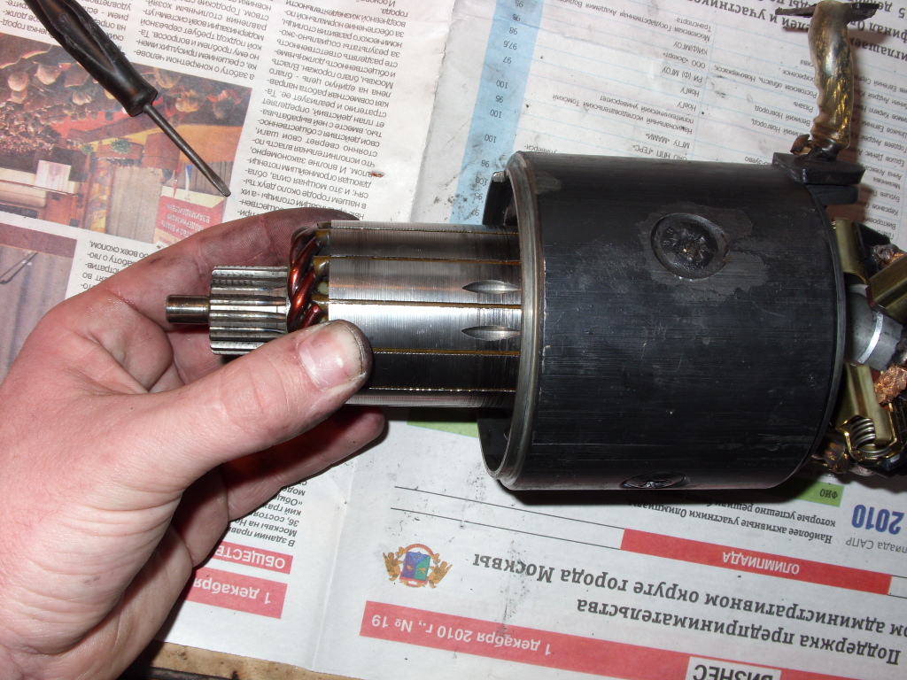

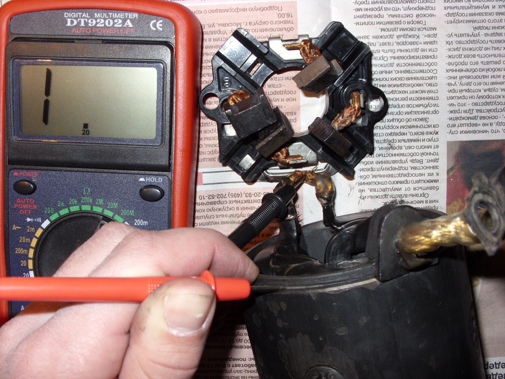

                    Какое то время после ремонта стартер работал прекрасно, спустя где-то год я стал замечать, что временами он как-то хуже начинал работать, а потом опять всё нормализовывалось. Так я ездил долго и постепенно периоды, когда стартер работал не очень становились дольше и в конце концов он стал всё время крутить вяло, лишь изредка его прорывало.

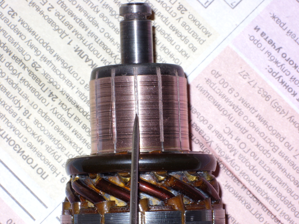

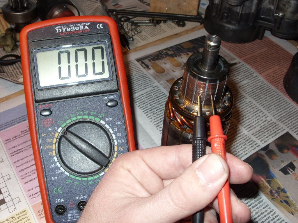

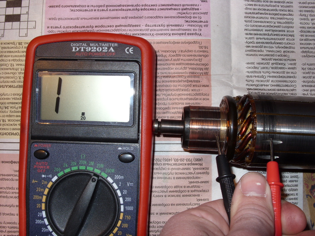

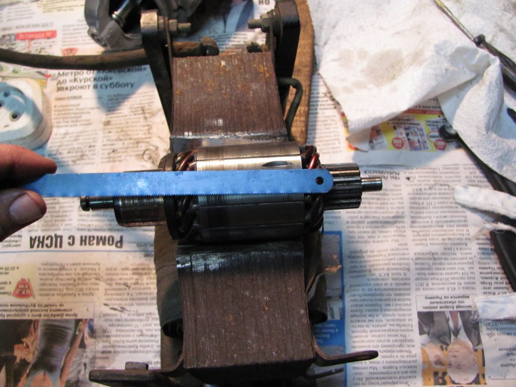

                    Механическая часть стартера, втягивающее и силовые провода были в порядке. Для проверки якоря я сделал приспособу.
                    Как это работает можно посмотреть в видео (ВИДЕО НЕ МОЁ):

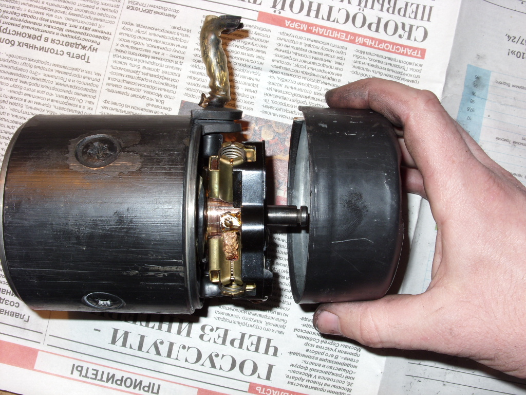

                    Якорь оказался в порядке, тогда единственным элементом, который мог быть неисправным оставался статор. На обрыв и на пробой я его проверил, а вот проверить на межвитковое замыкание не представляется возможным.
                    Номер оригинального статора Бош: 1004112907
                    218-я серия стартеров Бош много на что устанавливалась, так-что по номеру Бош много оригинальных аналогов.
                    Оригинального статора в наличие нет и цена его не радует, да и не было стопроцентной уверенности, что дело в нём. Тогда я заказал китайский статор Krauf: SFB9664MN. Он идёт так-же, как и оригинал в сборе с корпусом и щёткодержателем. Правда обмотка, в отличие от оригинала, не бронированная, а обмотана специальной изоляцией, на сколько он надёжен х.з.(((
                    Но в обмотке китайского статора проложена межвитковая изоляция, а вот есть ли она в оригинале, это вопрос, т. к. не редкость, что эти стартеры работают не очень.
                    Ещё был вариант купить отдельно НЕ оригинальную бронированную обмотку (без корпуса) и отдельно щёткодержатель, но тогда вставал вопрос, как приварить щёткодержатель к выводу обмотки. Нужно было отдавать в сервис по ремонту стартеров, но не факт, что там нормально приварили бы и не испортили бы обмотку.
                    Со статором Krauf стартер заработал прекрасно 🎉 , а как уж поведёт себя китайская деталь покажет время...

                      Бендикс эксклюзивный.
                      Бывает проблема найти его.
                      Альтернативное решение:
                      Zen ZN0573(132079 Cargo)
                      Необходимо переставить с оригинального бендикса опорные тарелки держателя штанги втягивающего реле.
