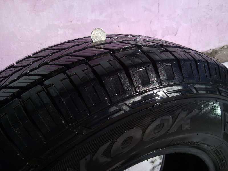

              я на папу прошлой весной покупал около 20тыс новый комплект 4шт. Hankook DynaPro HP 235/75 R16 108H, потом поставил 18 диски и комплект оказался не нужен.
              я на них проехал от силы тысячи три. если надо, тебе отдам тысяч за десять.
