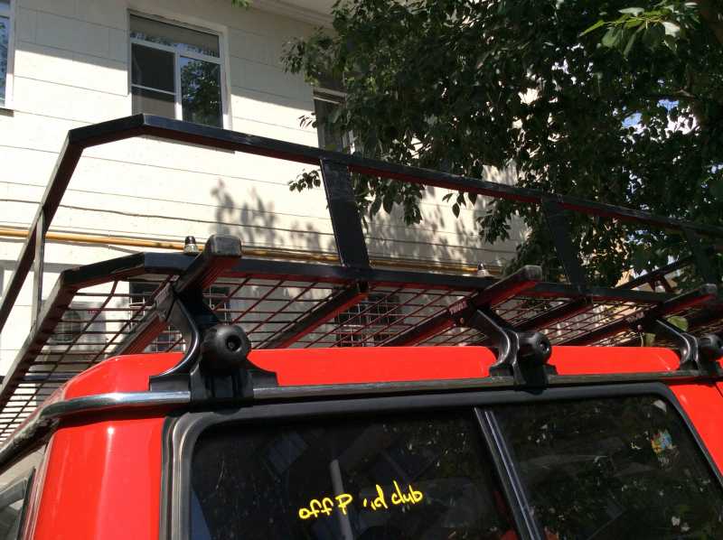

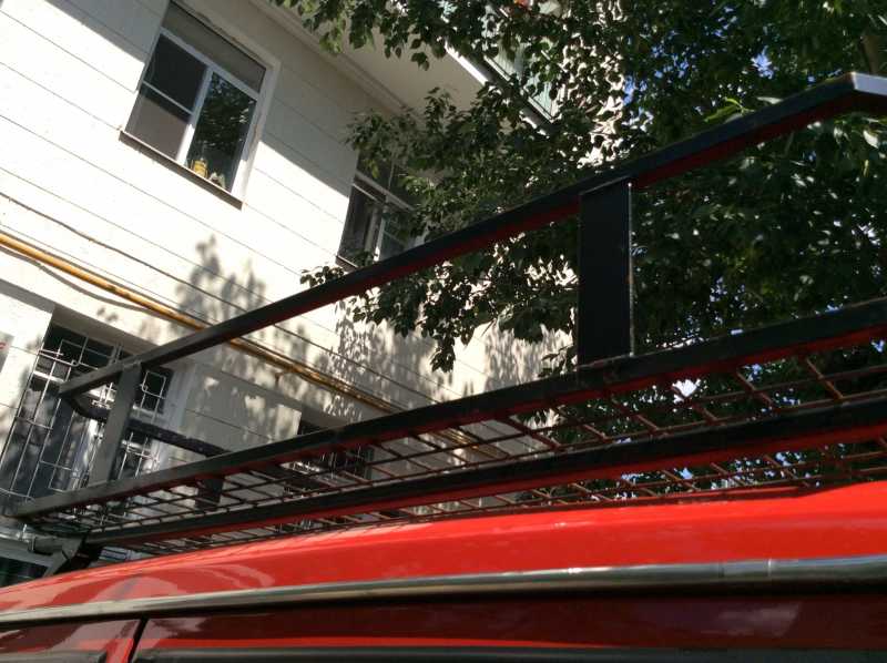

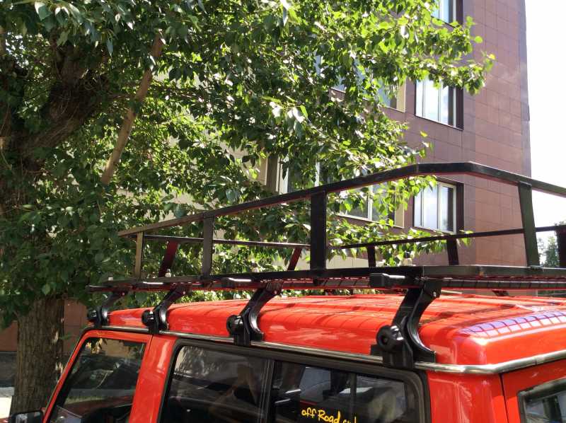

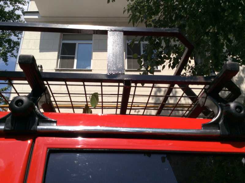

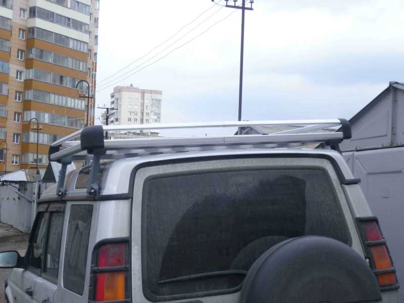

    Я долго заморачивался багажником. В итоге получилось вот это.
    Купил перекладины за 2500, потом нашел корзину люминиевую ( 4800). Долго вертел, в итоге купил еще одну такую же и собрал все в кучу. На пол крыши получилось, но мне хватает. Да и изначально не хотел во всю делать.
      Алексеич, я повидал не мало багажников из профиля, да что кривить душой, и сам для себя делал, вот только смотрятся они как-то топорно не смотря на разный дизайн. Мой тебе совет - делай из трубы, изящней выйдет. Не зависимо прислушаешься к моему совету или нет, ещё один совет - используй разные диаметры профиля (трубы), для основания корзины и верхней обвязки.

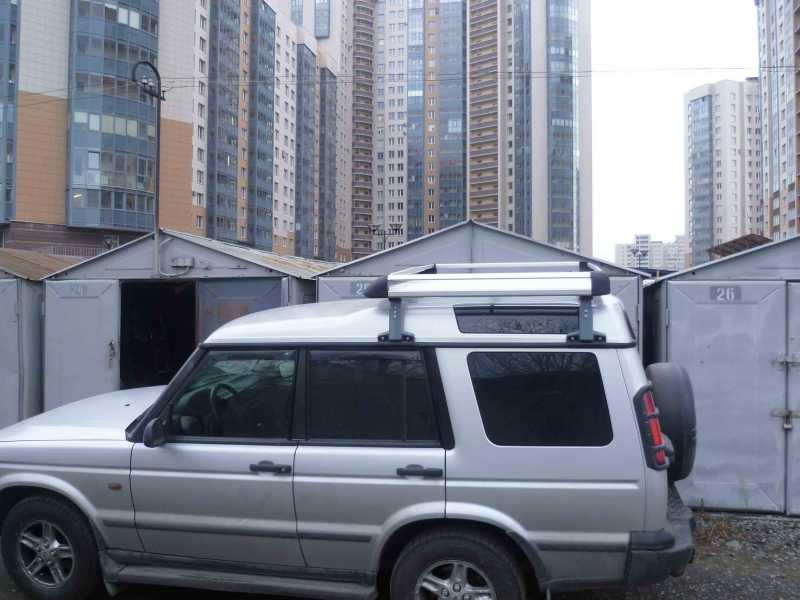

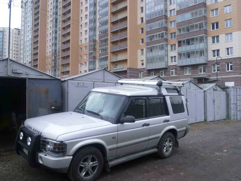

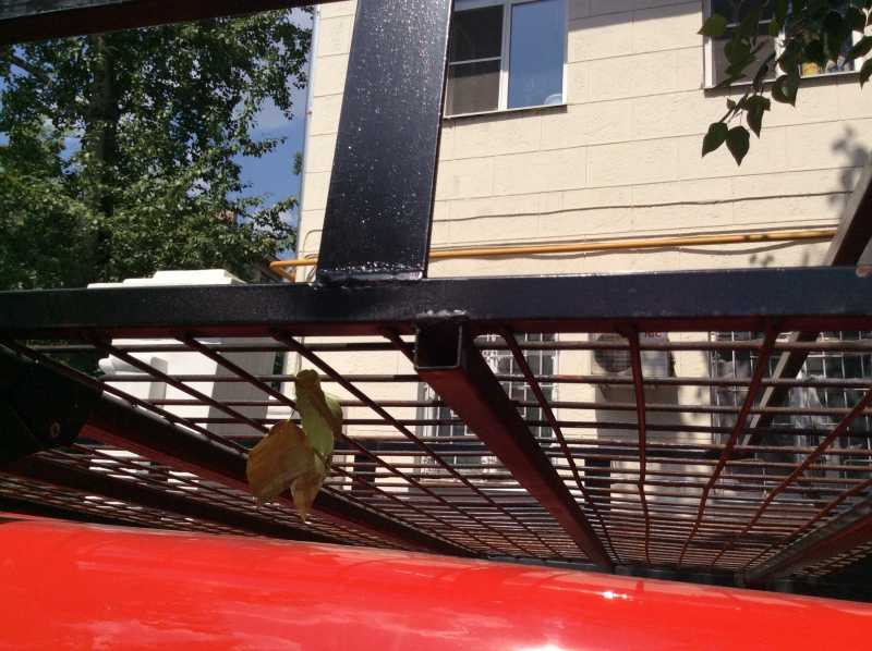

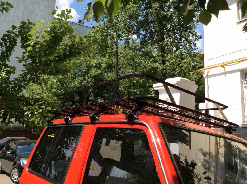

            Вот фотки, чел на работу приезжает. У него багажник из квадратного профиля 20х20мм. Вроде ничего смотрится. Но он говорит что он тяжелый, и без него машина шустрее едет. Просто снимал в неудачном месте и в полдень (то время когда фотограферы не снимают. Одно из правил фотографера).
              На мой взгляд дизайн и исполнение - не очень.

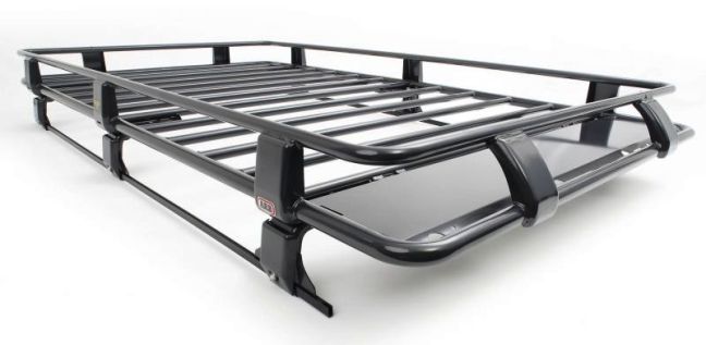

              Из трубы по-изящней будет:
                Серег, полностью с тобой согласен. Но отсутствие навыков и сварочного аппарата дают о себе знать. И квадратные профили без сварочного- скрепить легче чем круглые.
                    Скорее всего вес багажника не причём - аэродинамику ещё никто не отменял. 🙂
