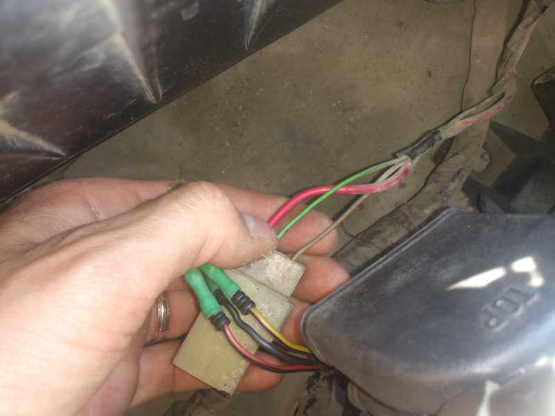

    Вопрос в следующем, купил новую (б/у) фару, начал ставить и оказалось что фишка моторчика дворника у меня уже не родная, решил на новой варе срезать штатную и промостырить к моей, но вот в чем незадача: подумал я о том, что стоило запомнить какой куда провод, перед тем как отрежу))) методом тыка не получилось их правильно вставить, сжег пару предохранителей
    Может кто подскажет какие куда провода???
      Судя по схеме,
      жёлтый с чёрной полосой провод моторчика соединён с коричневым с голубой полосой,
      красный с чёрной полосой провод моторчика соединён с зелёным с голубой полосой,
      а вот чёрный провод моторчика (масса), я так понимаю, должен соединиться тоже с чёрным, а у тебя там остался только красный, наверное заколхоженный провод.
      Проверь звонится ли красный провод на массу.

              Попробовал!!! Получилось))) только дворник, тот что менял, что то не двигается пока рукой не толкнуть ...
