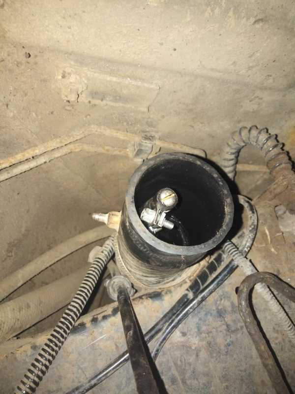

    Господа коллеги, полез снимать бак.. Как всегда после "ремонтов" пред хозов, нифига не понятно что штатно и что нет.. Книги, русские рейв, и каталоги смотрел, штуцер тот что врезан в патрубок приемной трубы, видимо колхоз?
    Предполагаю, что когда-то заглушенная ныне трубка шла до дна, и забирала топливо для вебасты..
    Или всетаки штатная?

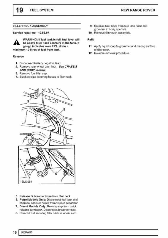

    И куда должен идти далее от этого клапана шланг? на бензинке вроде в уловитель паров? а на дизеле?
    На схеме не совсем понятно, 6й и 7й пункты.
      Врезанный штуцер - это колхоз.
      На дизеле ни какой шланг от этого клапана не идёт. Клапан просто прикреплён к верхней части горловины.
