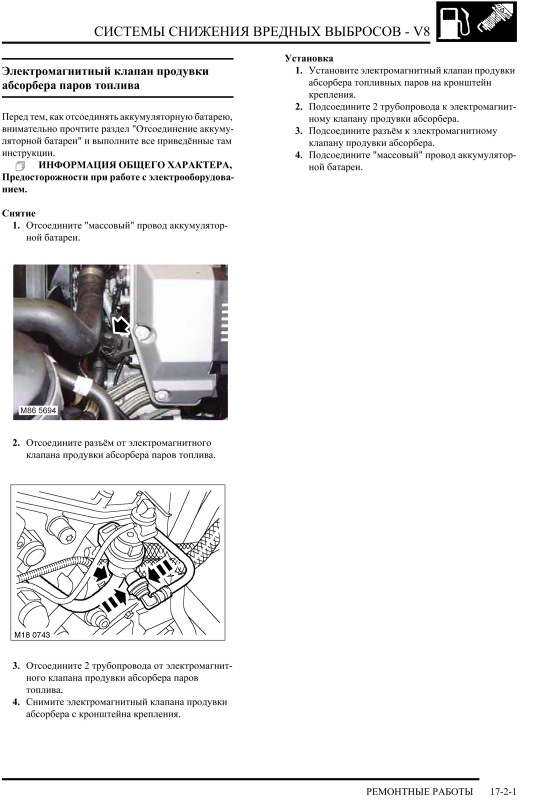

      Проверяй работу реле абсорбера и его компонентов.

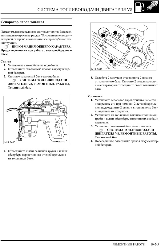

      Так же проверяй сепаратор паров топлива и все шланги.
      Книга LRL0477_RU
