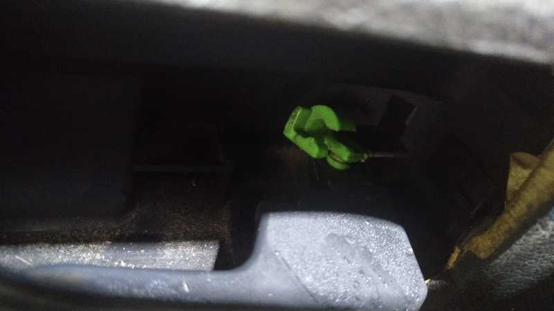

                  Подскажите, пожалуйста, можно ли где-то отдельно купить втулки, которые крепят к ручке (внутренней) тросик открывания замка? Есть, я так понимаю, дорестовый вариант, который тупо втулка и рестовый, который типа зажима. Вот любой бы купить отдельно, партномер бы. Не хочется ради этой мелочи целую ручку покупать.
                  Вот зелёная которая на фото.
                    Это не она, случайно? FVF10002L

                      Она самая, спасибо.

                        В общем, решил не тратить пока 500+ рублей на эту мелкую фигню, да ещё и за штуку. Обжал зацепную часть тросика термоусадкой и штатно поставил на зелёном зажиме. Посмотрим, насколько этого лайфхака хватит.
