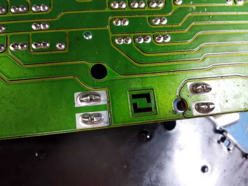

    Пегас, бензина, Лукас. Иногда, при переезде через рельсы или хорошие бугры, машина отрубает зажигание на секунды, потом врубается и работает, как обычно, неисправность не всегда проявляется. Куда копнуть? Массы проверил, клемы в блоках тоже. Есть подозрения на блок предохранителей под капотом,что какая-нибудь нога отваливается...

      Подкапотный блок предов смотрите. Нужно его пропаять.

        Тоже было подобное,блок предохранителей под капотом прогарел контакт провода с акума.

          Проблема решена. 2 часа работы. Фотоотчёт прикрепил. Пропаял блок, скрепил медным <a href="https://jlrforum.ru/forum/barakholka-prodazha-zapchastej">проводом</a> 2,5сечением))
