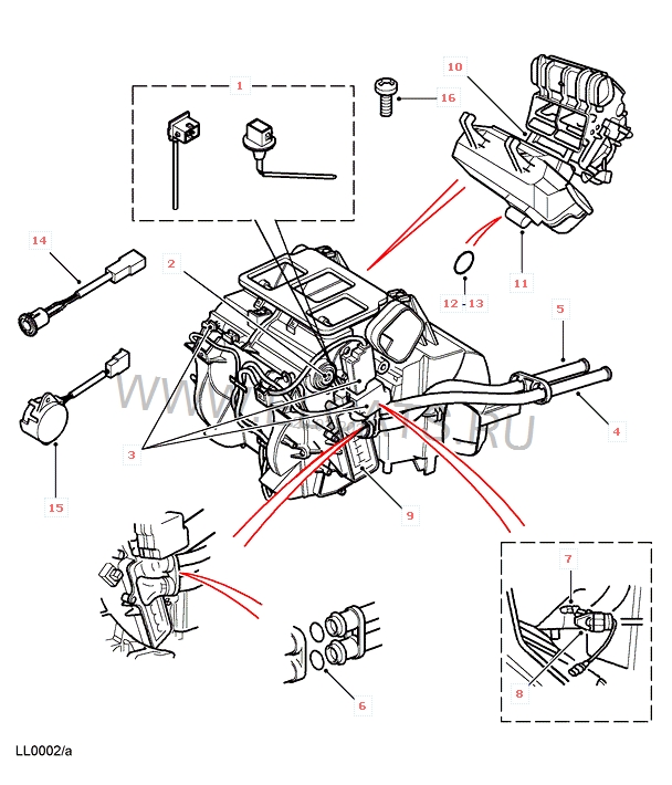

          Это как раз барахлит датчик обмерзания испарителя, находится с правой стороны печки.
            Это какая позиция - 1 или 8?

              Точно не помню ну восьмой вроде это температура радиатора печки, он когда не работал у меня печка в автоматическом режиме не запускалась на холодную вроде.

                Диганостика тестбуком показала обрыв датчика температуры окружающего воздуха (там проводка косячная) и какого-то из двух этих датчиков - 1 или 8. Причём там не обрыв именно "в ноль", там плохой контакт.

                  1 - датчик обмерзания
                  8 - датчик температуры жидкости.
