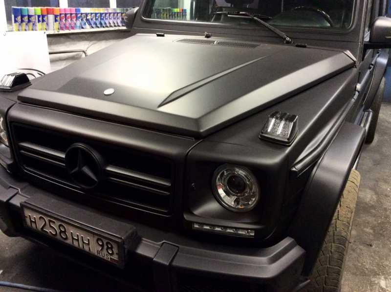

    @BirdmaNN said:
    Михаил, подскажи пожалуйста, это в Мячкого пласти дипом красили? Есть более качественные фото после покраски?Всё собираюсь покраситься, думаю до наступления плохой погоды это сделать...
    Спасибо!

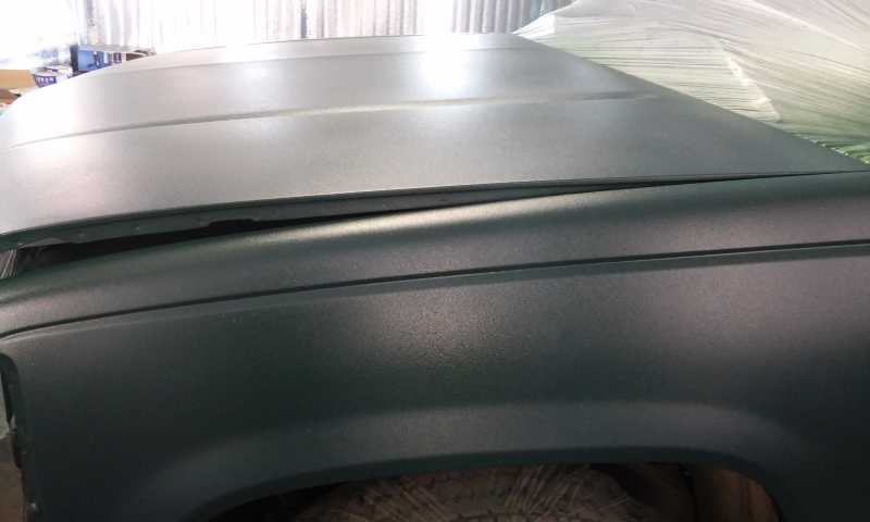

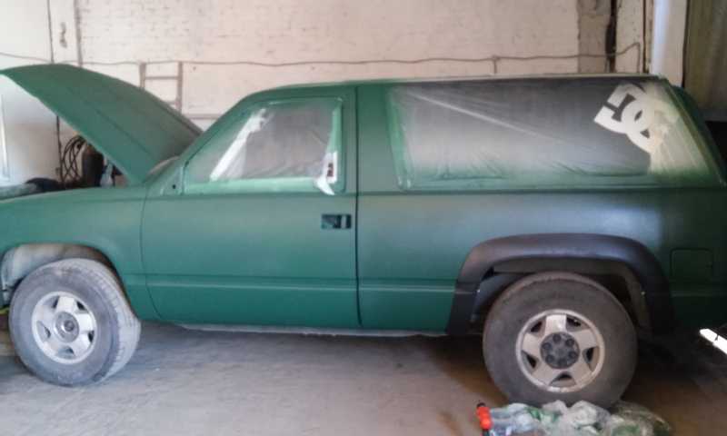

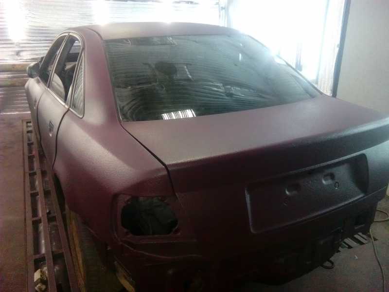

    Это рядом с Мячковым ,, поворот на Лыткарино !! завтра спрошу у ребят есть ли ещё Фотки.

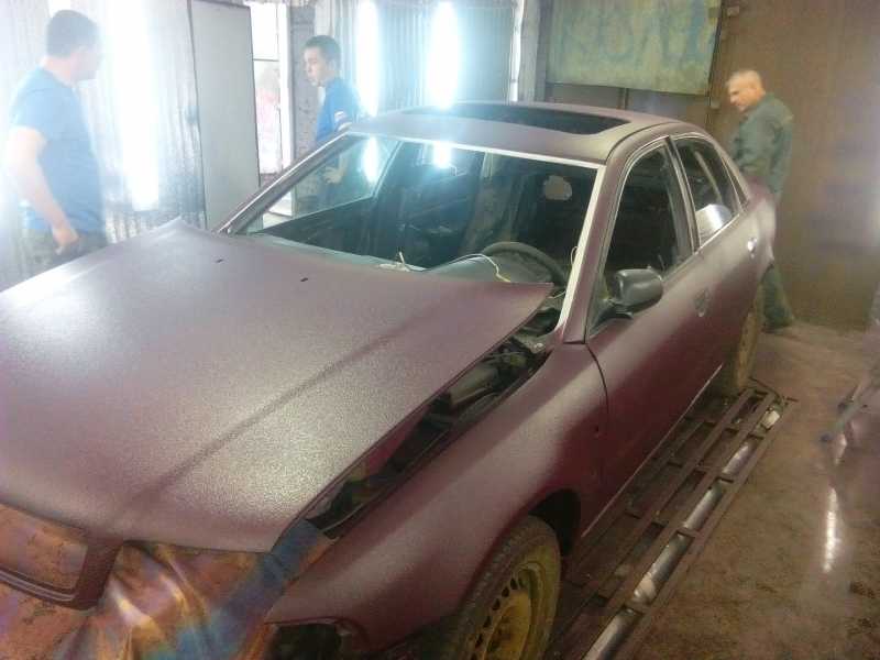

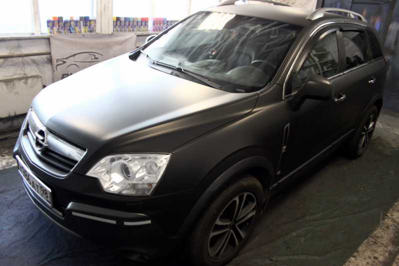

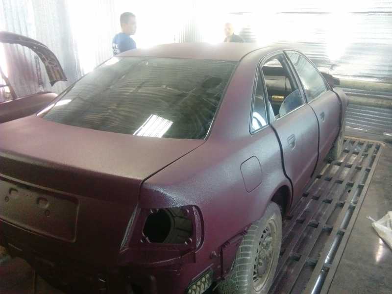

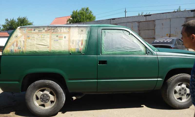

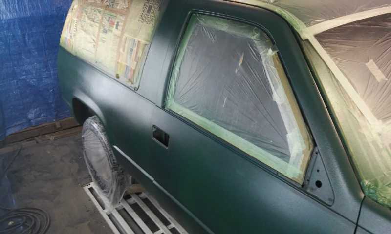

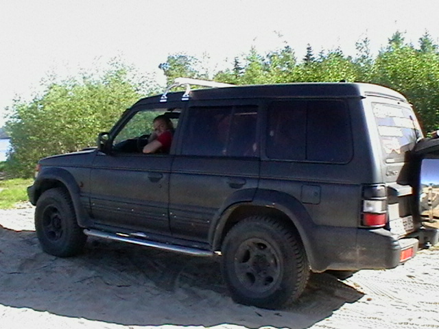

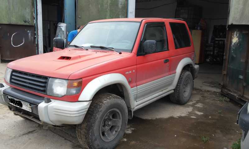

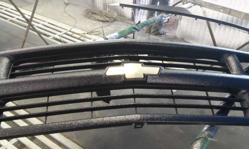

      Я свою Паджеру сам красил Пласти Дипом.Шагрень зависит от расстояния пистолета от кузова и количества краски,регулируется на пульвере.Пульвер нужен профессиональный.Я покупал сразу Бош,но не понравилось.Купил Вагнер,то-что надо!Пульвер электрический,заказывал по тырнету два года назад стоил 7тыс.руб.Обычный пульвнр краску не поднимет из бачка,пробовал разные варианты.Профи пользуют пульвер Вагнер но более мощный,типа пылесоса,но он и стоил 15тыс.руб.Особой подготовки для покраски не надо.Я снимал фары,бампера и расширители.Их красил отдельно сразу БОДИ 950 (низ кузова тоже БОДИ).Снимал уплотнители дверных окон,а остальное заклеил малярным скотчем.Потом обвес поставил на место и облил весь кузов Пласти дипом.Финишный слой положили соседи профи за покурить,чтоб шагрень была ровной.Красил и колёса.Особой подготовки не надо.Затёр сколы и царапки неждачкой и усё!Грунтовать не надо.Резина ложится на любую поверхность,главное чтоб сухо было.Растворитель обязательно Пласти Дип,а лучше брать готовую краску.Я покупал концетрат и растворитель отдельно.Сохнеет 5-7 минут один слой.Я 8мь раз обливал.По началу краска очень нежная,а потом не уступает лаку.Подкрашивается легко,без проблем.Фото есть в разделе знакомств.Помою машину,выложу фотки.Но я паталогически ленивый человек,поэтому когда сие случится не уточню!
        #64
        Нашел фотки с прошлого года.

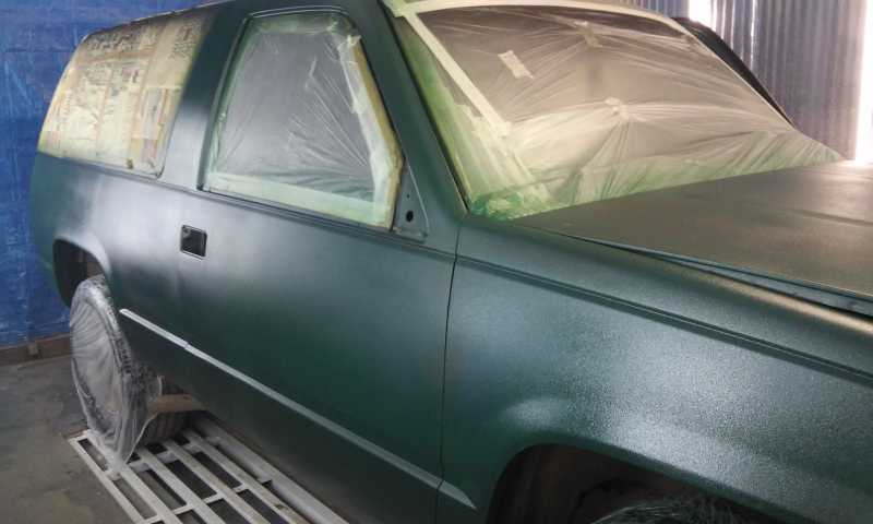

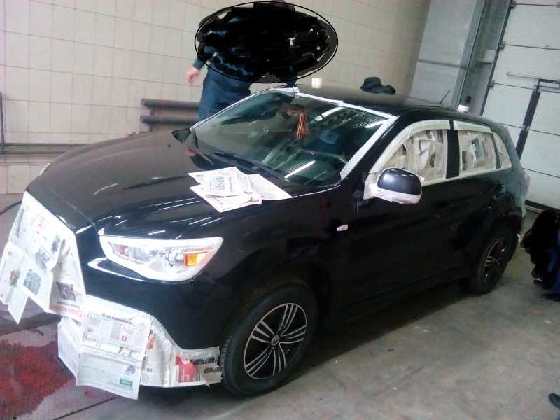

            вот покраска Сабурбана ))) 🤨

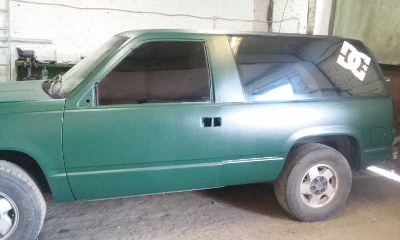

              щас вот такой готовится на покраску

                Так это же не Субур, а 3-х дверный Тахо 400-й серии, года так 98)))))

                  по документам вроде субурбан )))) начала 90 точно не помню,,, но на раме лейблик был что , Тахо,Субурбан
                  такой Бл... САРАЙ ЗДОРОВЫЙ)))))))))
