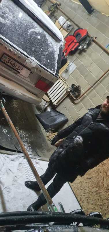

      @Cowboy said:
      Город, блин, какой??? КЗ, судя по номерам
      А сразу в аккаунт нельзя было глянуть к человеку? Тем более когда я сказал про 3 часа разницы)))
      Htov - Маловероятно что шевеление поможет,так как оно помогает скорее тем у кого кнопка к примеру не до конца поднимается по механическим причинам.Я тоже так открывал,у меня кнопка заклинила почему в обшивке двери в мороз.Потом почистил её и посадочные места и всё заработало как положено.
      Петлю можно было и не покупать,она спокойно сваривается.

        Да 500 рублей терпимо, но у меня как-будто кнопка не до конца поднимается, все равно пилить буду, попробую все заодно, потом отчёт выложу.

          Если как будто не до конца и судя по фото на улице холодно,то да,можно подождать,отогреть машину.Может замок тупо замёрз.Что то это мы совсем упустили из виду.

            У меня не поднималась до конца кнопка пассажирской двери - был порван тросик от внутренней ручки. (При этом багажник отщёлкивался, если кнопку поднять.) Открыли методом "тяни и дёргай одновременно" - ручку снаружи дёргали (без фанатизма, но часто, короткими резкими движениями) и кнопку в это время поднимали. В итоге всё открылось и пилить ничего не пришлось.
            У меня так и вышло - машину помыл сдуру на морозе, пассажирская дверь закрываться не хотел. Ну и саданул ей от души - закрылась. Только открываться потом не захотела - пришлось делать так, как выше написано.

              Вот как раз, он у меня перед морозами в гараже теплом стоял, а потом выгнал, и мороз стукнул в - 38

                В общем отвечу что у него было - Спилил он скобу,вскрыл обшивку двери,а там как всегда,фишка замка позеленела от окислов.Вот замок и не работал,соответственно машине не видела открытия замка и не давала завести мотор,думала она правильно - Пипец,меня угоняют,аларм!)))
