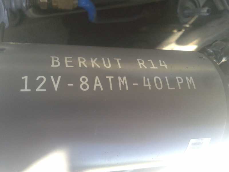

                            привет Великие) я так понял если после ночи долго поднимает подвеску, значит что то не то с манжетой, это печально, так денег сеичас нет))) как можно ее реанимировать спасибо)) наливаю,
                            второй вопрос, читал про беркут 20, а можно ли совместно со штатным еомпремором поставить дополнительный, спрашивал манжета у нас в Беларуси стоит 100 у.е , и тоже если можно варианты ее реанимации, спасибо огромное,
