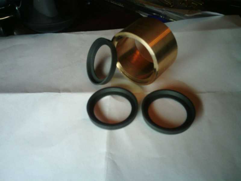

    Взял здесь, не много по удобней добираться мне было. Пруток длина 400мм, Ф 40 - 1000 рэ.
    • igor-080979I Не в сети
      igor-080979
      #83
      вот и мне привезли ф4к20 сегодня тоже наточил себе манжет.
      • Сергей.МС Не в сети
        Сергей.МС Не в сети
        Сергей.М
        #84
        Торец манжеты можно на шкурке пройтись. Вставить внутрь головку на 20 и на лёгкими движениями.

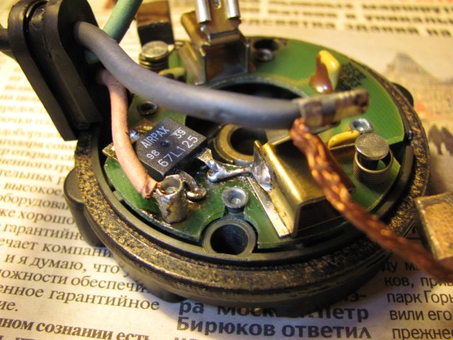

          Есть вопрос...собираюсь перебрать компрессор штатный.. Разобрал-все почистил... Напаял новые щетки на мотор,полирнул коллектор...сейчас жду манжетку... И вот в чем вопрос... Обратил внимание на разъём который идёт на компрессор- там перемычка между двумя чёрными проводами стоит...это значит я так понял что термореле неисправное??? Ездил полтора года так..и включался он очень часто...
          • G Не в сети
            G Не в сети
            Germanylife
            Ижевск... Роджер Р38
            #86
            Видимо ручонки бывшего хозяина там побывали...поставил перемычку и забил...
