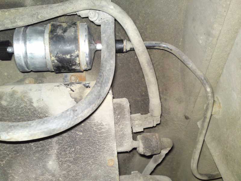

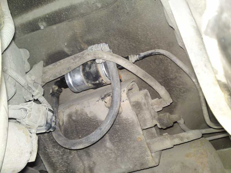

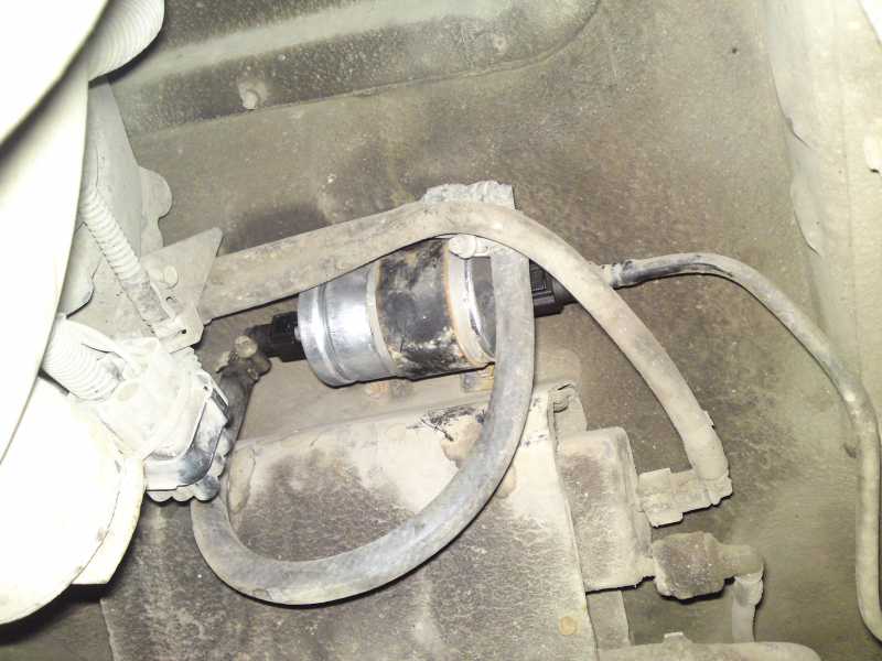

Представляю мой вариант установки фильтра вне бензобака, без порчи родного топливопровода. Фильтр mann wk512, шланг БМС Semperit 30см, два "быстрых" топливных разъема-мамы,самодельный кронштейн.
Дим смысл установки второго топливного фильтра?
на БОШе, выносного фильтра нет ( он там в баке ). Каждый раз туда нырять - веселья мало.
В баке фильтра больше нет,там остался насос и регулятор давления.

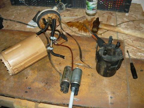

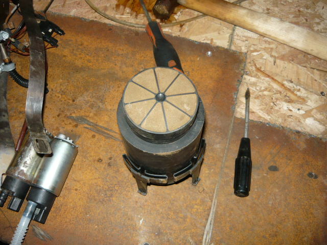

Фотки бензонасоса БОШ ..по запросу форумчан..
Вот <a href="https://jlrforum.ru/forum/barakholka-prodazha-zapchastej">фильтр</a> встроенный в общий корпус с бензонасосом

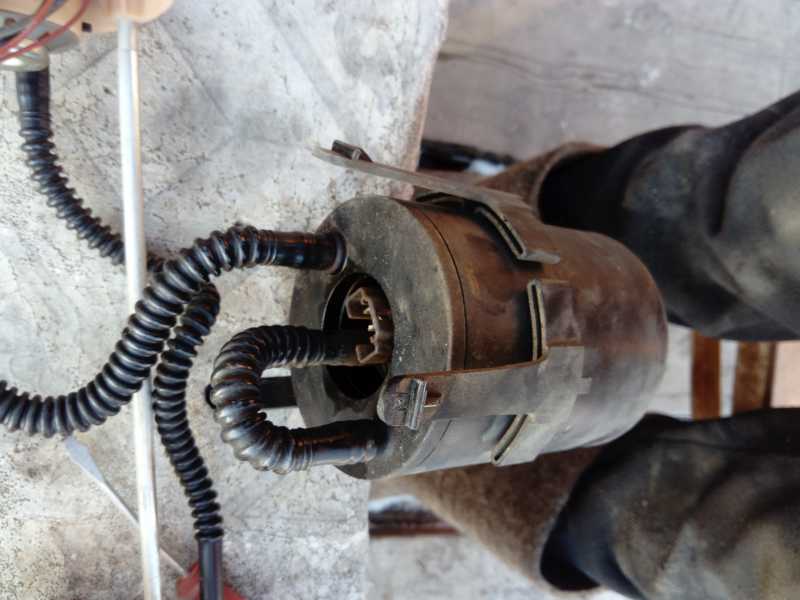

Друзья, кто знает, а где фильтр сам на боше, тоже разобрал первый раз, вижу только сам моторчик так сказать, а фильтр не могу понять где находится
Я полагаю он здесь
