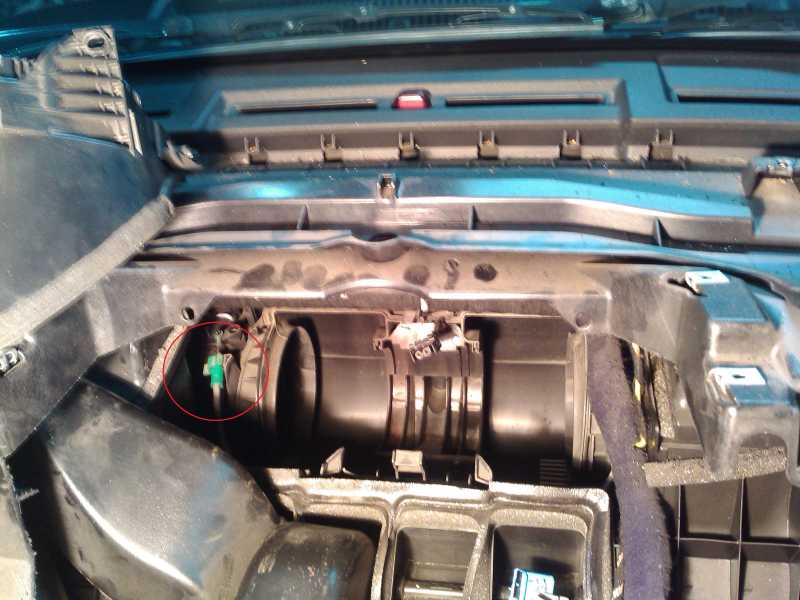

    Какой сервопривод печки нужно поменять чтоб переключало направления воздуха?
      Я точно не знаю..так как не вдавался в подробности когда менял мотор печки..но судя по логике и звуку этого сервака..он находится над педалью газа и тянет трос туда сюда...
      На фото я обвёл этот трос..я на 99% уверен что это именно он..так как именно там выходит воздух из мотора с этой стороны..
      обращаю внимание что хоть климат и разделённый,но ось заслонок ,,улица-салон,, одна..потому сервак один..
      Так же обратите внимание на цвет пластика на тросе..зелёная фигулина.. на другом тросе к примеру открытия бардачка,другой цвет..так что если вскрыть пластик над педальным узлом и само собой его боковой,мы может быть увидим то что нам надо..зелёный..а если там ещё что то другое будет,то думаю что это не надо нам..
      Звук сервака идёт именно оттуда..100%..заслонка двигается этим тросом 99%... Всё логика и ни какой практики..так что если что..тапками не швыряться,а поправить))) 😂

        Понял
        Спасибо
