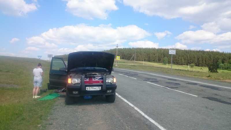

    Всем привет, случилась у меня неприятность, во время отпуска на Урале в 800 км от дома машина отказалась ехать. Перед этим симптомы обороты двигателя во время движения начали подскакивать такое ощущение что коробка начала переключать передачи 4-3-2-4-2 и так далее., остановился думал проблема в датчике положения дз, с ним все ок, но после этого уже тронуться с места не смог. При включении передачи любой просто стоит, при подкидывании оборотов ничего не меняется.
    Уровень масла в норме, не скоревшее (красное, гарью не пахнет), гидротрансформатор вращается но с какой скоростью не скажу, но вроде соответствует частоте вращения двс, хотя не уверен. Грохота в районе гидротрансформатора нету, только лёгкий шелест. При откручивании трубки с маслоохладителя акпп и пуске мотора ничего не бежит, значит нет циркуляции масла. Снял поддон, масла слилось около 7 литров, оно нормальное, но немного перламутровое от металлический мелких частиц. Масло приёмник на месте и целый.
    Итак понятно что проблема с маслонасосом, но почему так внезапно или это могла объехать драйв плата? Но грохота нету.... Кто что подскажет? Коробас скорее всего буду снимать только завтра или послезавтра.

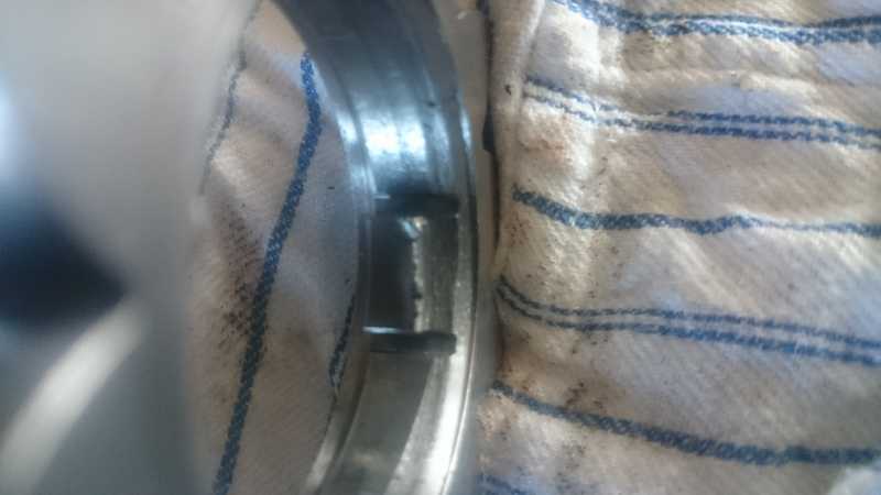

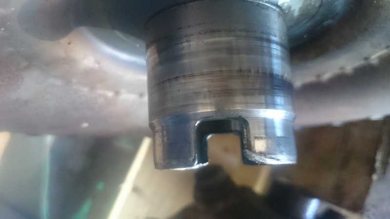

      могла развалиться шестерня насоса или сожрать шлиц.
        Вследствие чего?
          В следствии усталости.

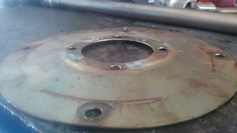

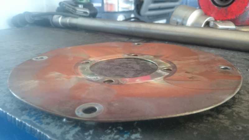

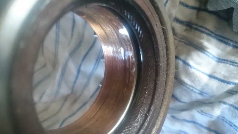

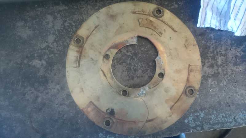

              Вчера была снята кпп, разобрана и отдефектована, итог: маслонасос, драйв плата в замену, гидротрансформатор в ремонт, ну и соответственно все расхрдники в замену.
              ПРИЧИНОЙ ЭТОГО ФАРША СТАЛА РАЗРУШЕВШАЯСЯ ДРАЙВПЛАТА, которая и потянула за собой все остальное, так что ребята проверяйте драйвплаты..
