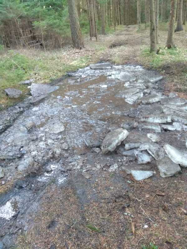

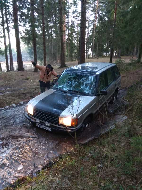

    Ситуация следующая. Застрял я как-то раз в лужине. Долго пытался выбраться и в итоге после долгих мучений выехал. Достаточно долго газовал и вперед и назад. Следил за показанием температуры. Наслышан, что мотор m51 боится перегрева. Температура была в норме. Проехал где-то километров после этого 150 и лопнул у меня радиатор, а именно верх (расширительный бачок на радиаторе). Приобрел новый, установил, заменил антифриз G12 и обрадовался, думал все, опять на колесах. Но! Нет. Проехал километров 250-300 за один раз, заглушил машину и обнаружил, что под машиной огромная лужа антифриза. Выдавило через трубочку в бачке расширительном. Машина простояла целый день и было принято решение ехать своим ходом назад. Примерно на 25 километре езды резко температура поднялась вверх, до красной отметке. Остановился и заглушил мотор. В это время опять антифриз начало выгонять через трубочку. Уточню пробка новая (оригинал). Подумал на термостат. Прямо на трассе разобрал и выкинул его. Домой доехал на одном дыхании. И после остановки мотора ничего не происходило. Думал сменю термостат и все будет ок. Но поездка в магазин закончилась так же. Начало выгонять антифриз. КОГДА ГЛУШИШЬ МОТОР. Когда едешь все в норме. Снял помпу - все ОК. Вычитал в инете схему с презервативом. Отдел на расширительный бачок, обороты долго держал, так он даже не надулся. Вобщем решил снимать головку. И тут пришел знакомый. Говорит по моим симптомам это не прокладка. ТАК ЧТО ЭТО??? АНТИФРИЗ ВЫГОНЯЕТ ТОЛЬКО КОГДА МАШИНУ ГЛУШИШЬ. ПРИ ЕЗДЕ ВСЕ В НОРМЕ И ТЕМПЕРАТУРА РАБОЧАЯ. И ОПЯТЬ ЖЕ ИНОГДА МОЖЕТ И НЕ ВЫГОНЯТЬ. ЗАВИСИТ ОТ ПРОДОЛЖИТЕЛЬНОСТИ ЕЗДЫ. Кто чем может помогите советом. Снимать голову или нет.
