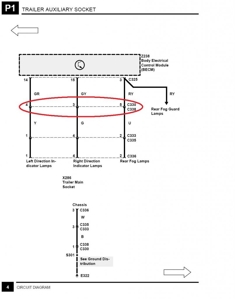

Кто подскажет, к чему подключать провода от розетки?

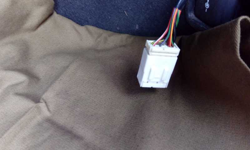

В Дискавери, помню, в задней стойке болталась фишка на фаркоп, может и в рэнже такая есть?
Есть фишка белого цвета, через лючок правого фонаря к ней доступ.
Ага
Я с распиновкой в ней налюбился что пипец)))
Нашёл)

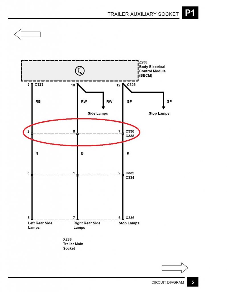

Может, распиновку подскажете?
По схеме это разъём С330.
Большущее спасибо!
