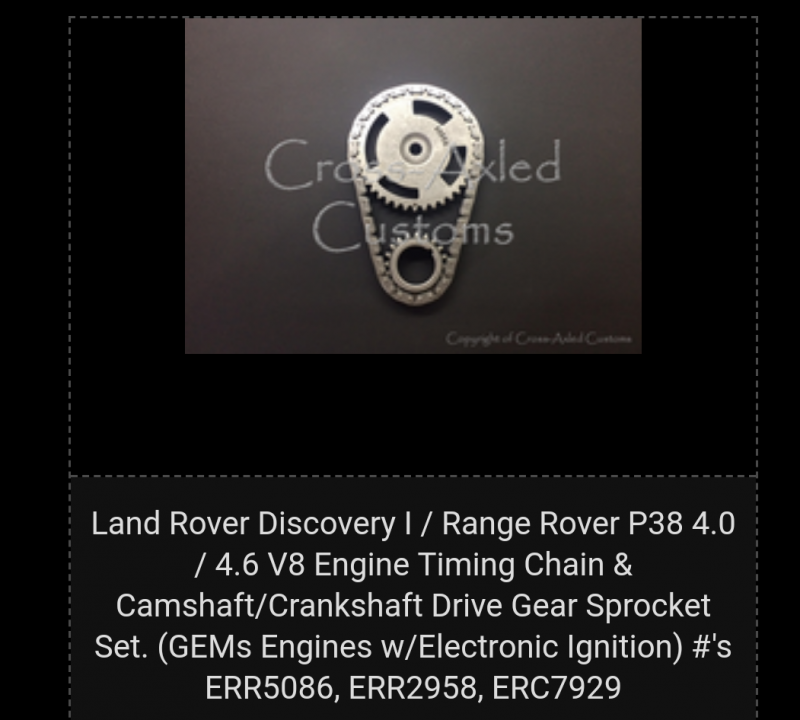

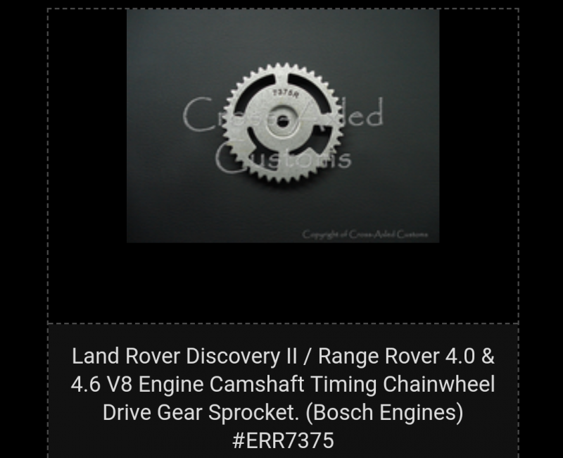

                                Дак все таки звезды распредвала бош и гемс отличаются? Помимо рисунка))
                                  Этот рисунок не для красоты там сделан. С него датчик фаз снимает сигнал, если звезда установлена не та, то форма сигнала с датчика будет не та, которая нужна системе управления.
                                  • Р Не в сети
                                    Р Не в сети
                                    Рэндж
                                    Спасибо, объяснили! Дураку)

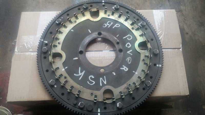

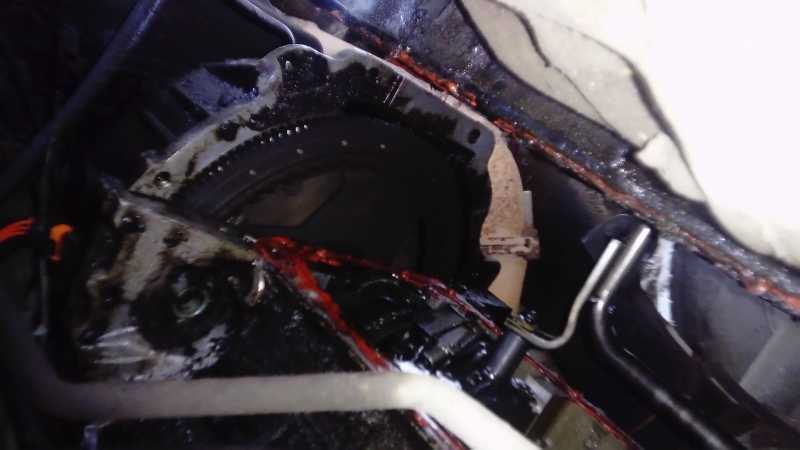

                                      А маховик от бош?
                                        Вот Gems-лепестки
                                        Вот Bosch-сверловка
                                        • Р Не в сети
                                          Р Не в сети
                                          Рэндж
                                          От бош значит, странно всё...
