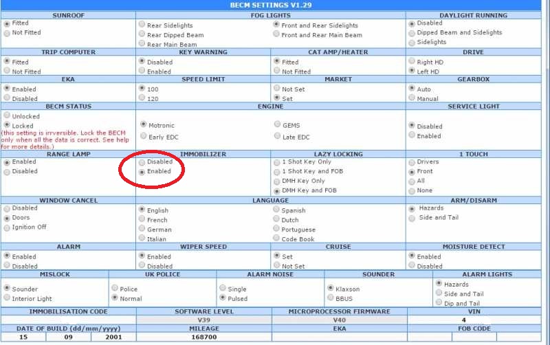

                  Это называется отключение функции пассивного ИММОБИЛАЙЗЕРА (всегда их путаю..активный,пассивный,короче тот,который сам включается после выключения мотора)..короче..нужно открыть БЕСМ любым сканером,который это может и поставить галочку,там где её нет у данной функции..и всё..
                  А вот если нет сканера,то тогда умные люди лезут в мотороллу...многим это гораздо проще чем найти сканер для ЛР Р38...
                  Повторюсь - ИММО может снова активироваться сам..по ему только известным причинам...так что пультик(если нет сканера) всё таки лучше купить...Такое было и не один и не два раза..а много..обычное дело..
                  Смотрим обведённое красным...

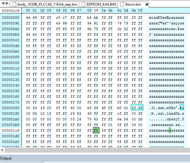

                            Ну а теперь, дорогие мои други, так сильно уверенные что ЕКА спрятан за семью печатями, открою Вам чуть правду. Ниже представлен дамп до исправления. Выделено четыре цифры. Именно они и есть код ЕКА.

                              Да и еще.
                              Maugli, я не в коем случае не хочу спорить и вникать в подробности. Вот дамп, вот код, и это всего лишь пример. У каждого своя работа. Я абсолютно далек от всего связанного с программированием. Мне сделали я доволен до безумия. Уже стоит пандора. Автозапуск. Все отлично.
                              Единственное, не сочти за неуважение, но насчет наличия ЕКА в открытом доступе ты не прав..... К сожалению.... И это факт.... Кстати, это далеко не я первый обнаружил.....
                              Удачи!!!!!
                                maugli
                                Да чего спорить то, версии прошивки бцм разные вот и всё, у меня есть дампов с известным ека и в дампе его нет. Да и еще один момент если машина стоит в охране то хоть весь дамп перерой ека ненайдешь)))
                                • shadov29S Не в сети
                                  shadov29S Не в сети
                                  shadov29
                                  Это уже не для спора. Вот это мой дамп. Машина стояла на охране. Перед снятием мозгов, мой специалист сказал наоборот что бы была заблокирована. Англичанину свой дамп отправлял я, а исправленный уже получал специалист. Поэтому у меня его и нет. Но, единственное что я видел лично, то что среди кучи всяких правок, в дампе, вместо последних двух цифр кода стоят 00. Просто в это меня ткнули носом! Специалист уже неделю на больничном, так что исправленный не взять. Как появится так скину.Ну а прошивка у меня стандартная мотороловская для GEMSa, 4,6. 1998 года... Как то так....
