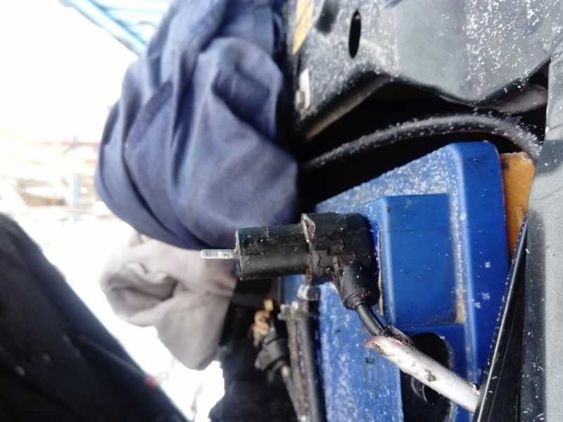

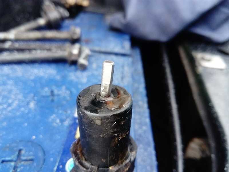

    Начал троит двигатель точнее левая сторона почему то, были подозрения на этот датчик в итоге когда открутил увидел что он кривой ещё и был весь в грязи.... Посоветуйте есть смысл выправить и поставить обратно, кстати когда снимал его видно было что он был криво закреплён, то есть корпус на изгиб был
      Зуб датчика> должен проходить строго между зубов венца... Если он будет их касаться,как у тебя,то не знаю как это отобразиться на работе мотора,не думаю что в лучшую сторону..но вот то что зуб скоро отвалится,это факт..
      Признаки что отвалился зуб - На ХХ машина работает ровно..если поддать газку то примерно в районе 1300-1500 оборотов, двигатель начнёт колбасить как чумного, грохот будет как будто там всё отвалилось,начнутся хлопки во впускном или выпускном коллекторе..
      Восстанавливать или нет,это тебе решать..делов там немного,лишь подогнуть аккуратно зуб..но он само собой может отломиться в этот момент.
      Есть подробная тема по этому датчику...там описано как я вообще делал этот зуб новый..ради эксперимента.
