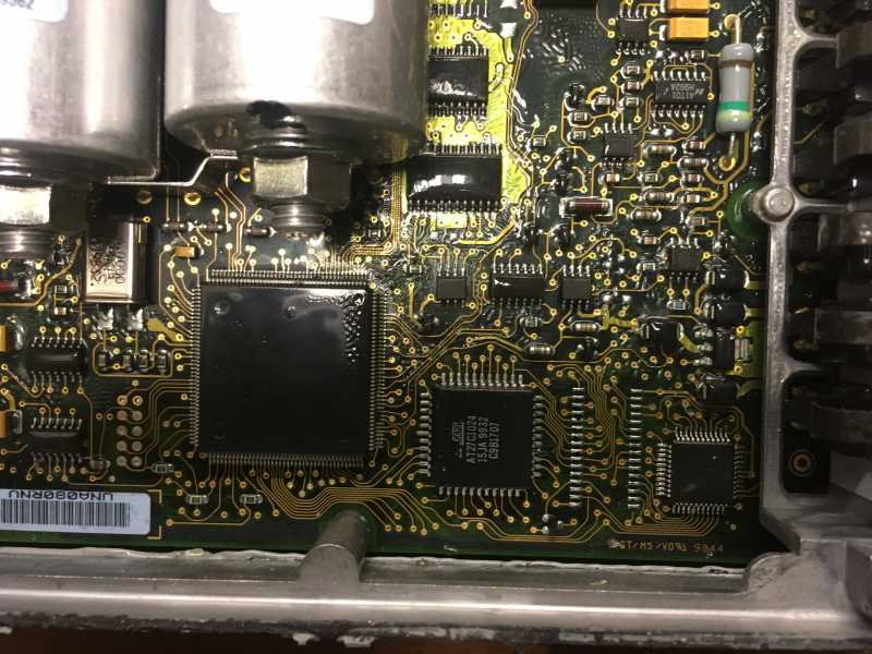

    Собственно встала задача засиповать свой любимый автомобиль, блок управления ДВС у меня дорестайловый и типа не чипуется, решил опровергнуть данный миф)))

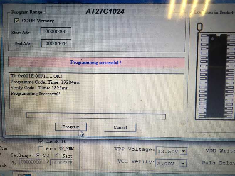

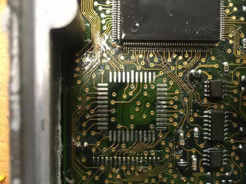

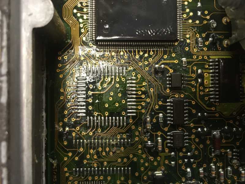

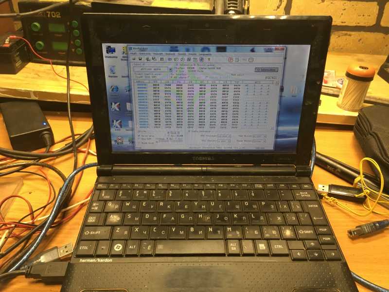

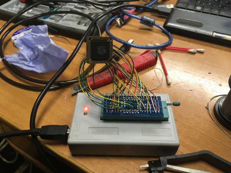

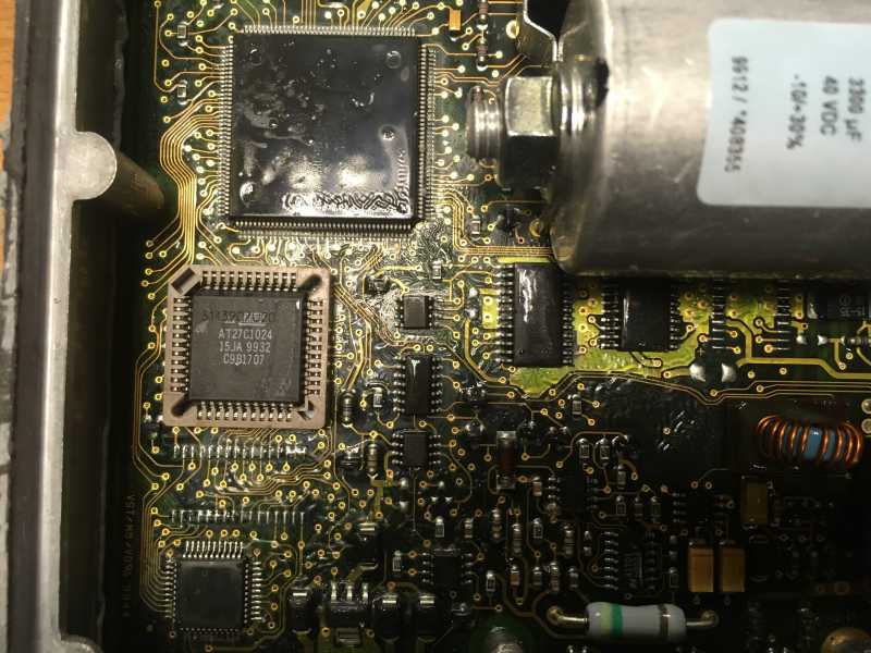

    В это блоке управления стоит ПЗУ АТ27С1024 OTP то есть один раз записываемая, ну как говорится волков бояться...., изучаем даташиты, разбираем блок, отпаиваем чип, вставляем в прогер и первая неудача, адаптер у меня не той системы(уже заказан новый) быстренько на коленке собираем временный адаптор всего 39 проводов тот еще дроч, ну да ладно, коннект, реад, проверяем, какая то охинея, внимательно всё проверяю, убираю пару соплей, опять читаю, проверяю, вот теперь всё гуд, далее отдаю то, что считал калибровщику и получаю то, что просил)
    Запаиваю в блок панельку, что б можно было легко всё вернуть в зад)))
    Поставил, проехал, едет не плохо, особенно заметно после 60-ти, да у меня еще уставлен блок увелечения мощности с отдельной кнопочкой, так вот теперь едет так, же как ехала с подключенным блоком, но я ж решил проверить, если и его включить, включил, чуть неох....л, отрыв башки, динамика сумасшедшая, но боюсь не стоит его использовать в паре на постоянку иначе, че нить оторвет)))
    Ну так резко ускориться вариант хороший))))
    В общем миф разъвеян, прошивку обкатываю пока, наблюдаю)
