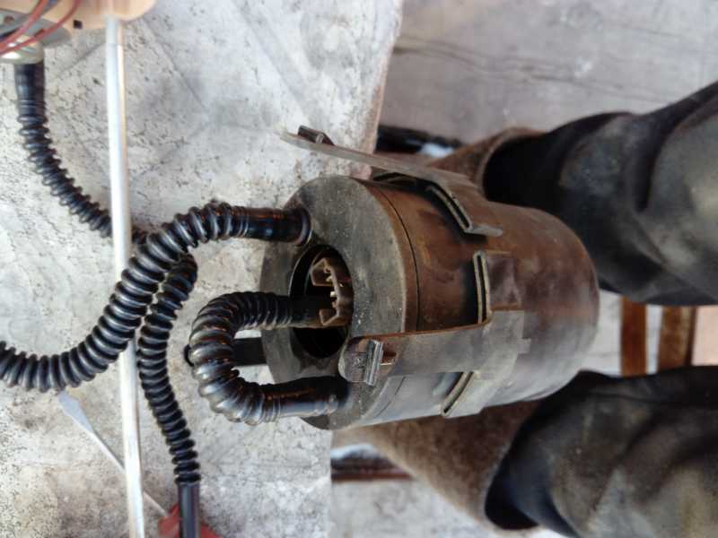

    Ребят помогите, первый раз это делаю снял бак хочу поменять топливный фильтр в системе бош он в насосе установлен, как мне его достать оттуда, и вообще он меняется отдельно или только вместе с насосом? И ещё вопрос, обратный клапан установлен в нем же, как его проверить на снятом бензонасосе?

      Меняется только сам насосик, находится внутри этого пластикового стакана. Купить можно в любом автомагазине по образцу. Обратный клапан проверяется продуванием в выходное отверстие нового насоса (есть с клапаном и без него). Насос обычный, есть аналоги везде.

        Спасибо за ответ, не понял про фильтр, если он засрется че с ним делать то

          🙂 ...Не внимательно я прочитал вопрос, думал речь о замене насоса. Фильтр промывается и продувается, но лучше купить новый в любом автомагазине. Стоит от 50р. до 150р.
