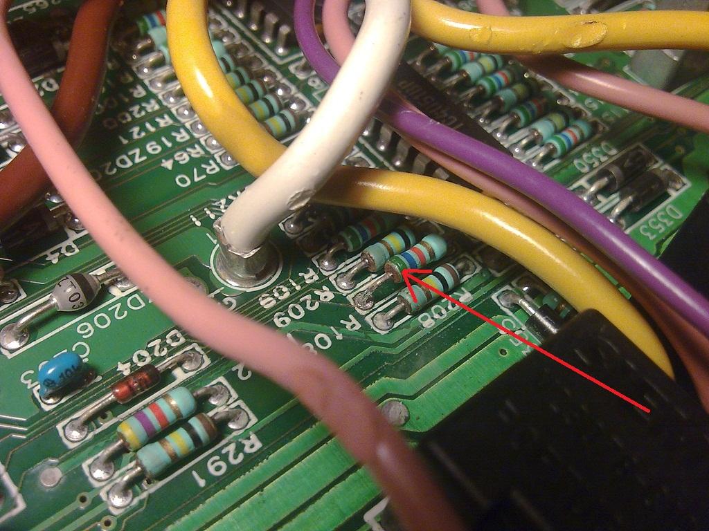

    речь пойдёт об ошибке выдаваемой ВЕСМ (блок управления бортовым электрооборудованием) о неисправном предохранителе
    FUSE *** FAILED (где *** - это номер предохранителя)
    други,
    если у вас все предохранители целы, все потребители работают нормально и при выдергивания предохранителя работать перестают, но машина продолжает выносить мозг сообщениями о неисправном предохранителе, возможно случилось следующее
    капризничает ВЕСМ, а именно ушёл ограничительный резюк 56кОм между грузовой линией *** предохранителя и входом ацп контроля
    на фото участок силовой платы ВЕСМ
    выходы предохранителей толстыми цветными проводами запаяны в плату в точках, где присутствует маркировка FUSE_***
    где-то поблизости к этой точке подключается тоненькая дорожка системы контроля исправности предохранителей, она приходит к ушедшему ограничительному резистору
    <u>внимание!</u>
    все потребители, предохранители которых диагностируются как неисправные, должны штатно функционировать и при удалении предохранителя, должны отключаться
