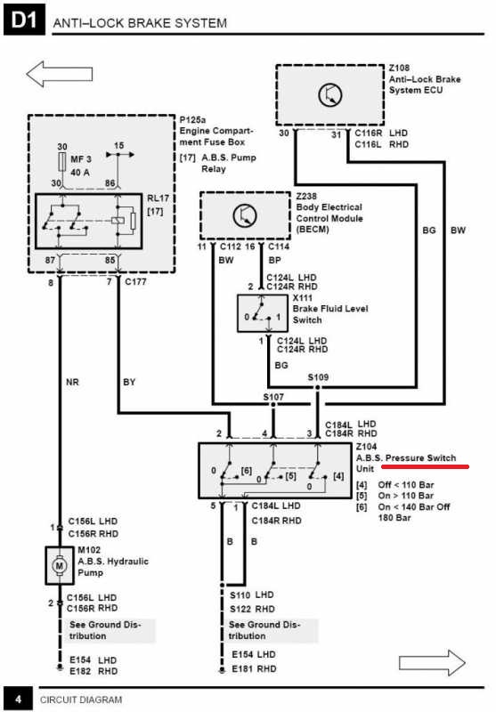

    Добрый день всем! В общем такая история, купил авто РР Пегас,, задние тормоза не работают, думал что просто закисли суппорта, но, как выяснилось не качает насос абс, ставил другой, та же история, как выяснилось не идет питание на насос, (штекер +/-) нет никакого сигнала, на прямую насос работает, реле целое, слышал что делают какой то <a href="https://jlrforum.ru/forum/barakholka-prodazha-zapchastej">провод</a> на прямую от контакта реле к фишке насоса (5пиновой) , ребят подскажите что еще может быть?и если в курсе куда в фишке подцеплять этот провод, заранее спасибо)
      Для начала неплохо было бы написать МАРКУ и МОДЕЛЬ автомобиля.
      Если у тебя Р38,то сначала проверяем работоспособность датчика> управления насоса по давлению..пятиконтактный который...Проверяем методом перемыкания проводов> в его фишке(датчика)..тема про это была,схемы,что и как перемыкать тоже были...

                  Зачем тебе эта фишка? Я же написал выше - Работой насоса управляет зелёный датчик,который стоит на моторе насоса...его называют по разному к примеру датчик давления АБС(смотрим скрин ниже,подчёркнуто красным)...Это понятно? Вот и отталкивайся от этого...перемыкай нужные пины на датчике..если насос заработает,датчик в помойку....если не заработает,значит ковыряем блок предов(предварительно проверив приходит ли на провод управления реле насоса питание,если приходит,значит плата блока виновата,если нет,значит блок не при чём)..
