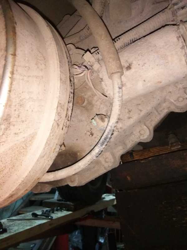

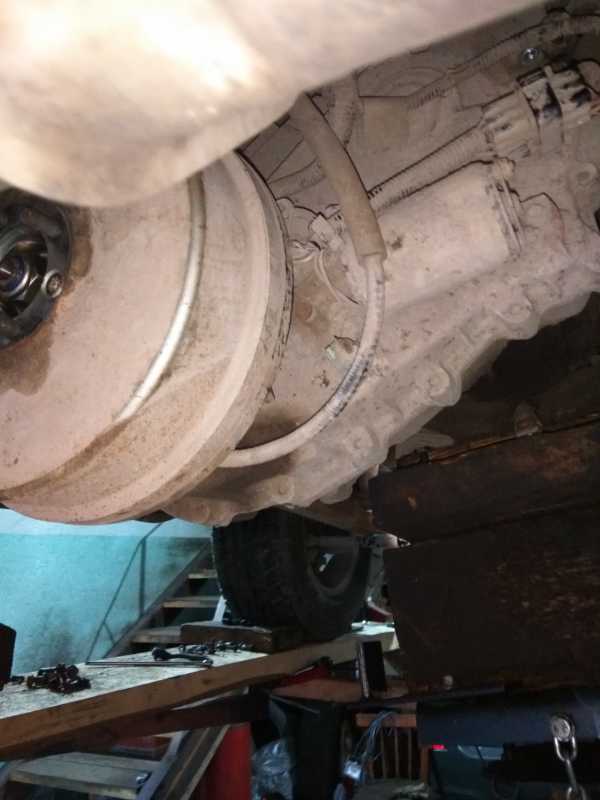

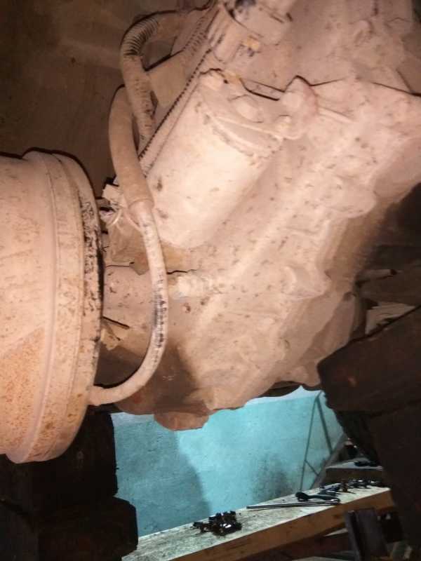

Ищу датчик с раздатки
5 Сообщения 2 Авторы 16 Просмотры 1 Отслеживается
  • SeverDriveS Не в сети
    SeverDrive
    Вроде как температуры, фото прилагаю
      SeverDrive
      Пегас 2001.
        Если ты об том,на котором у тебя отгнила одна клемма...то да,это датчик перегрева раздатки...Он легко выкручивается,зачищаются отвалившиеся контакты и на них напаиваются(довольно легко и без кислот) провода новые,мягкие,нужной длинны...и само собой подключаются к ответной фишке...Делов час от силы.. 😉
          SeverDrive
          Да, Вячеслав, именно этот датчик. Не хотелось бы ремонтировать, да и с паяльником не дружу, но если не будет вариантов, то куплю новый. За не очень нужный для меня девайс жалко 2500 выкинуть. По бездорожью не езжу, но хочется, чтоб было все в стоке. Да и отгнило под корень.
            Лечится в 5 секунд,сам лично делал..за каким хреном платить ТАКИЕ деньги???!!! 😬
