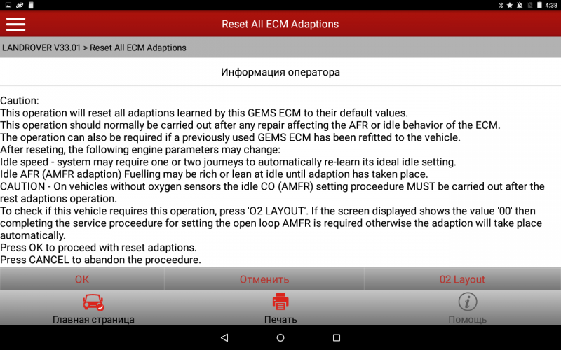

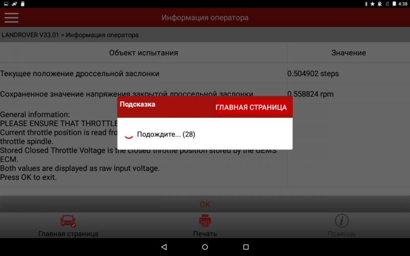

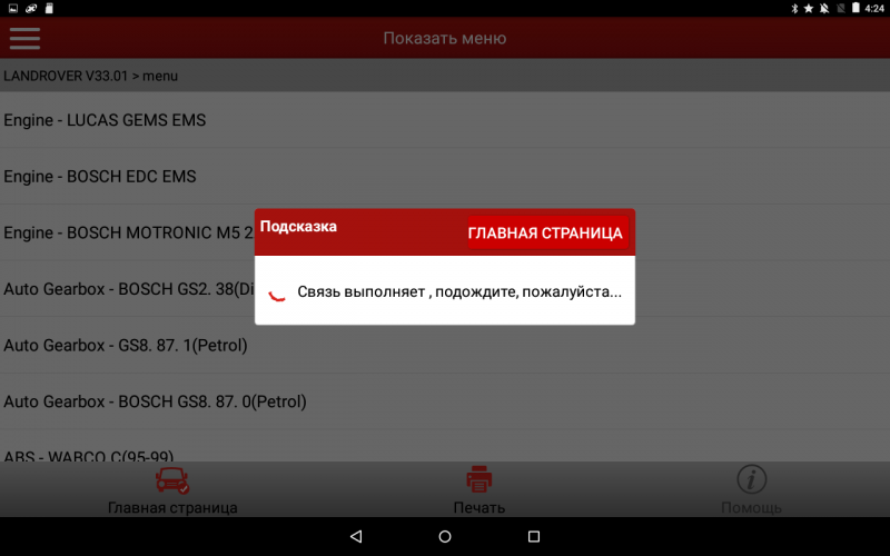

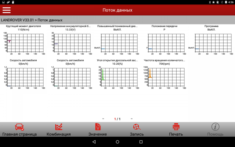

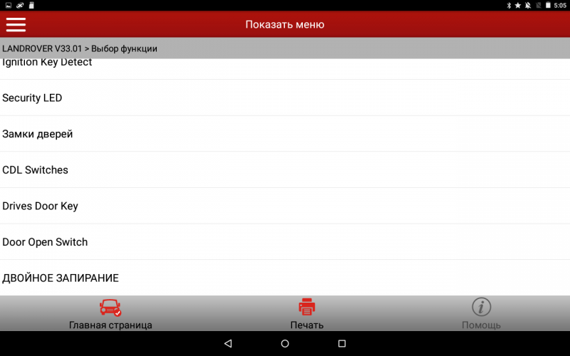

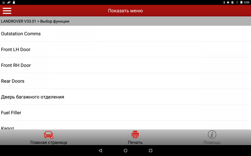

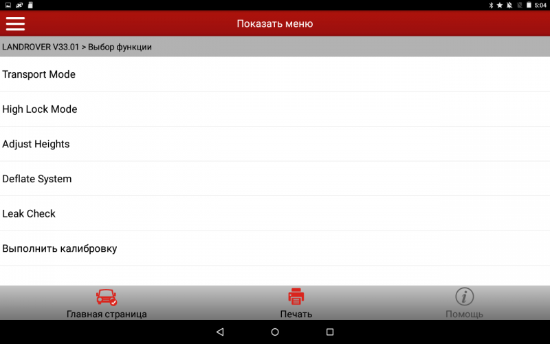

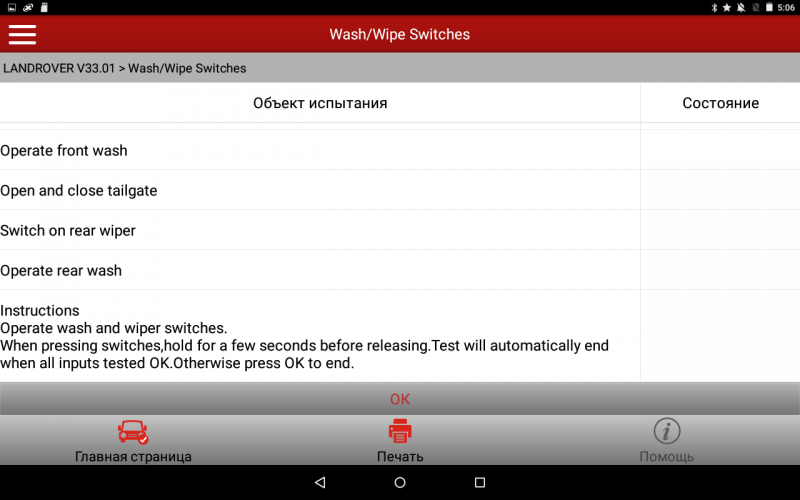

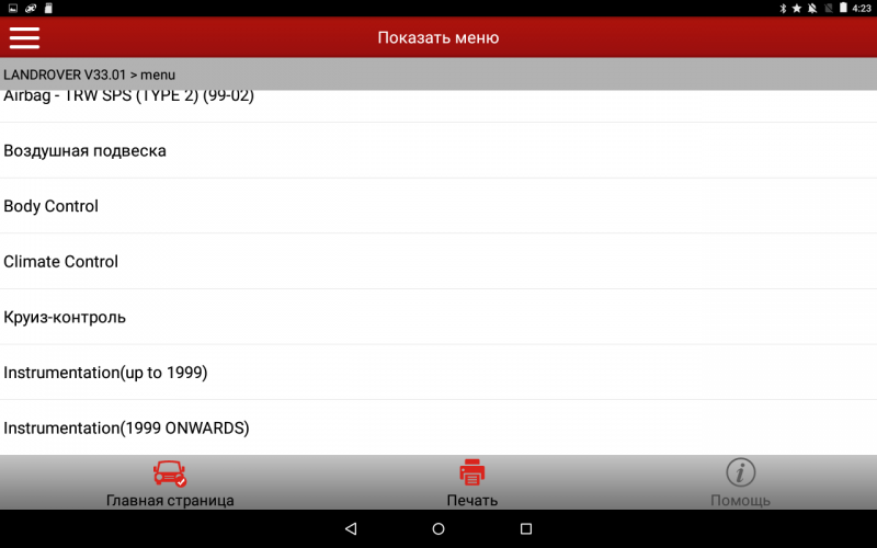

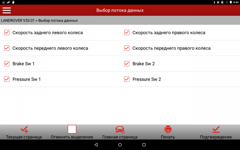

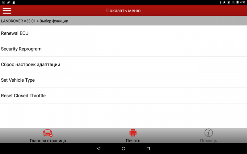

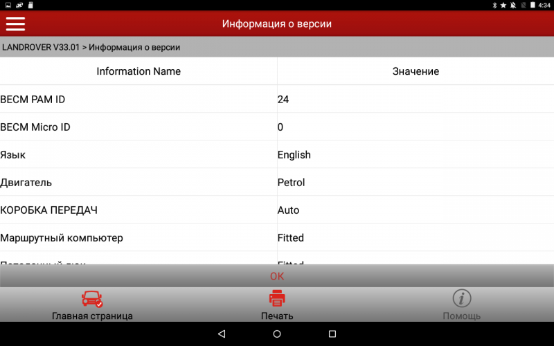

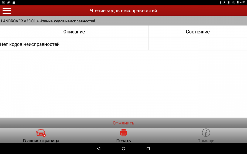

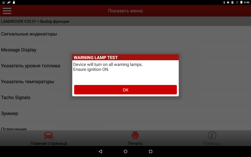

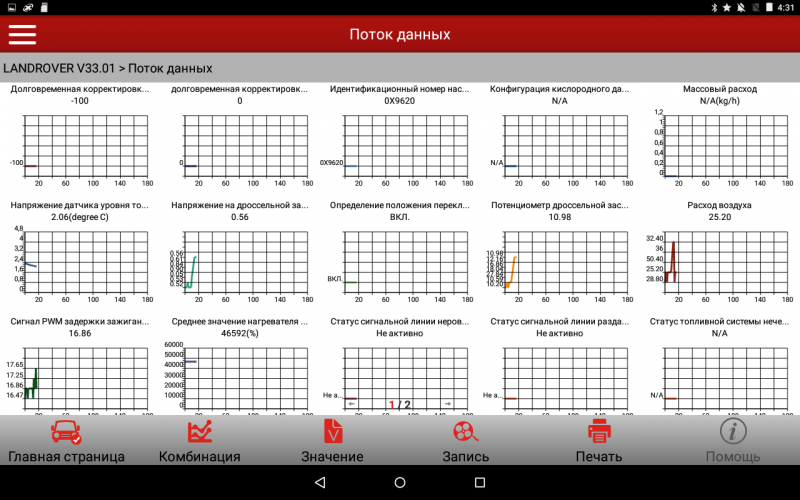

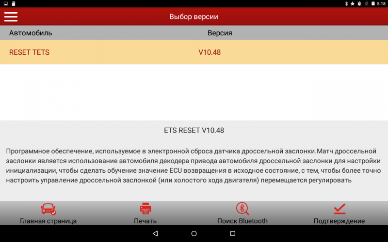

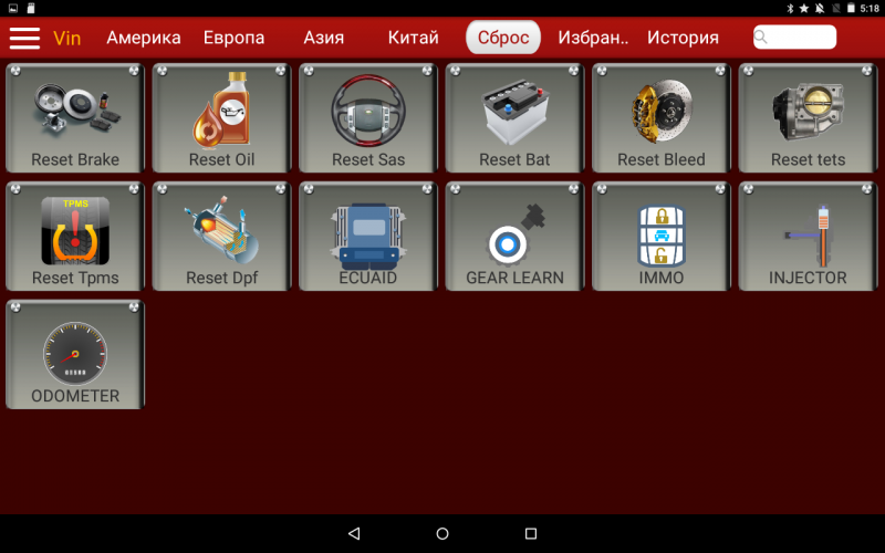

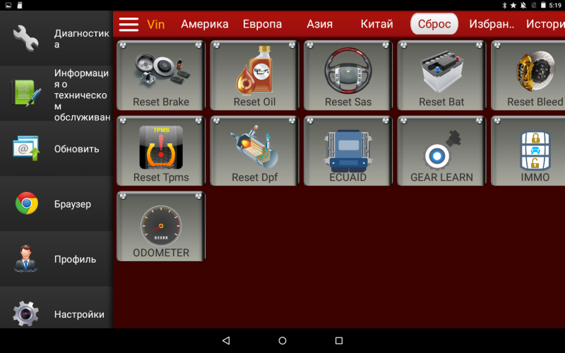

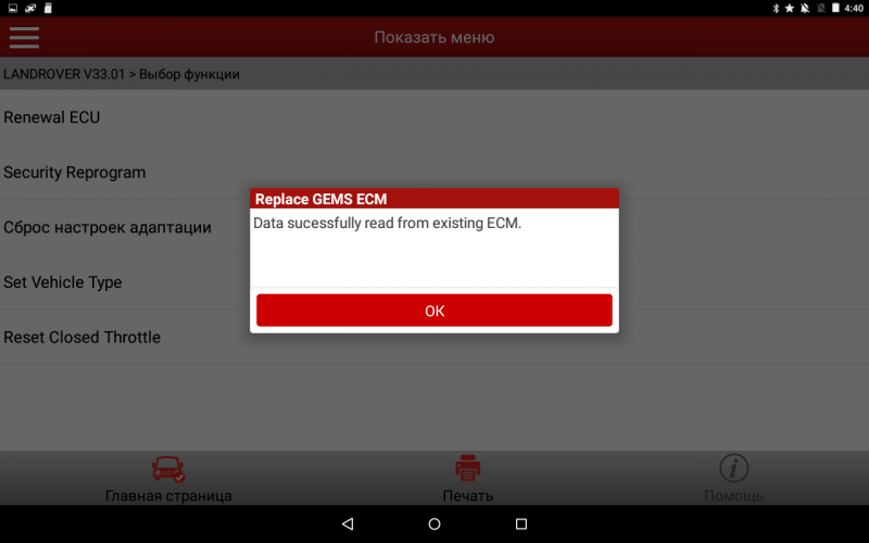

    Доброго дня!

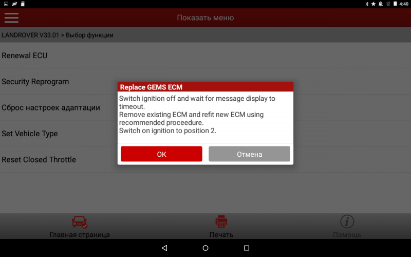

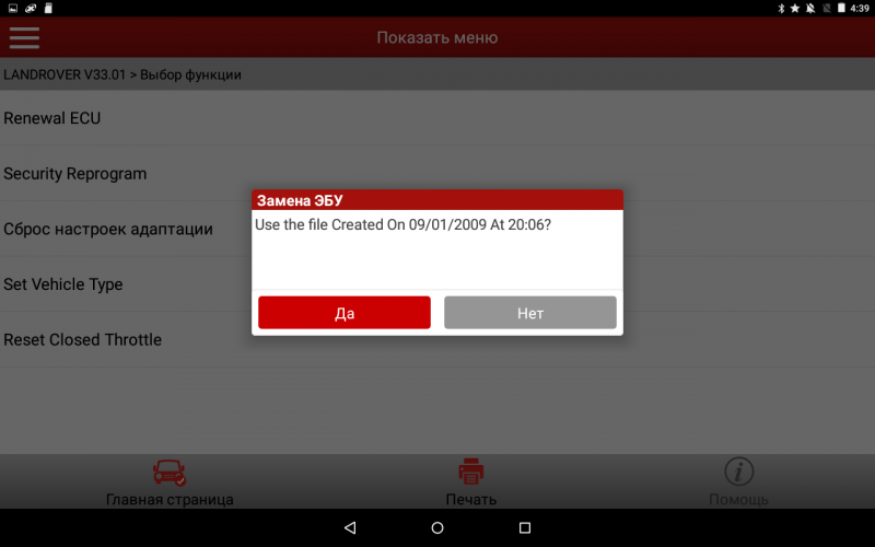

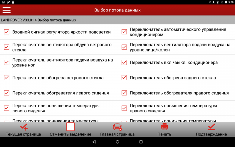

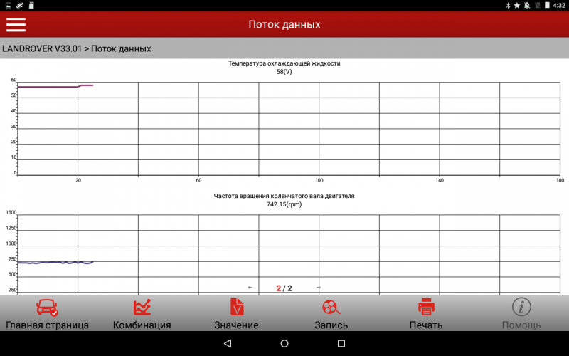

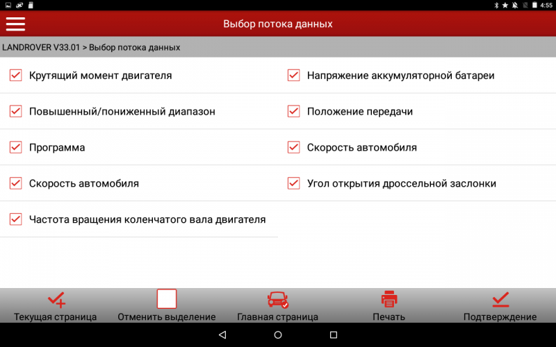

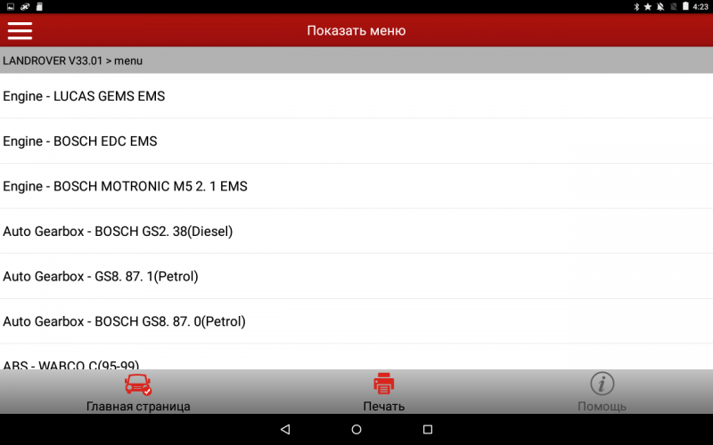

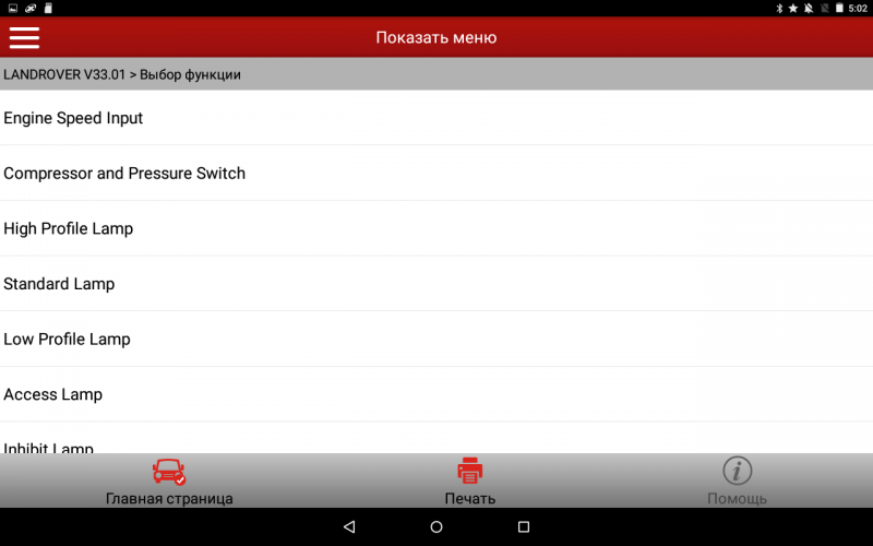

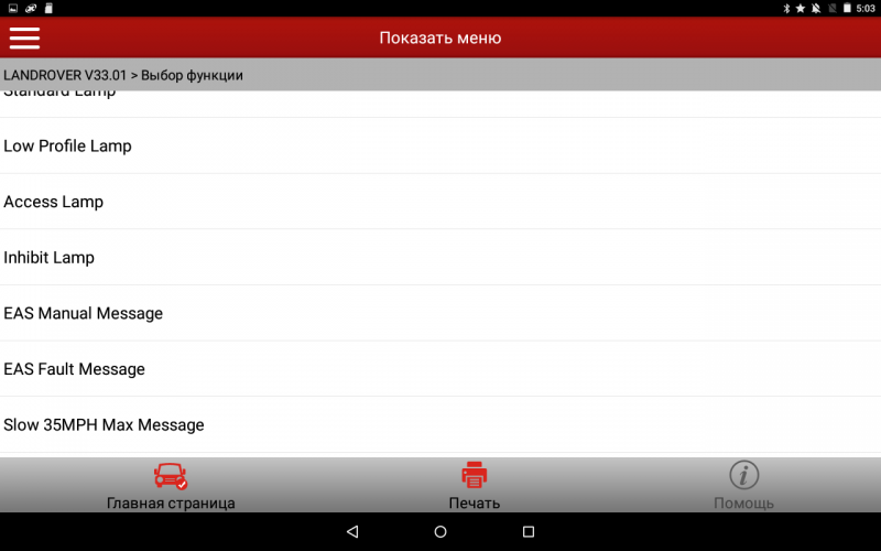

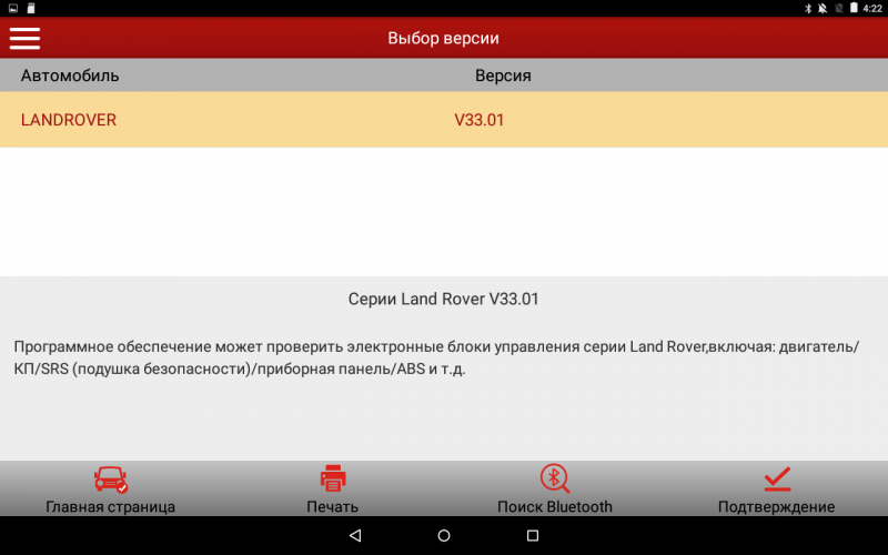

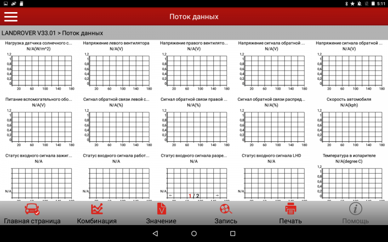

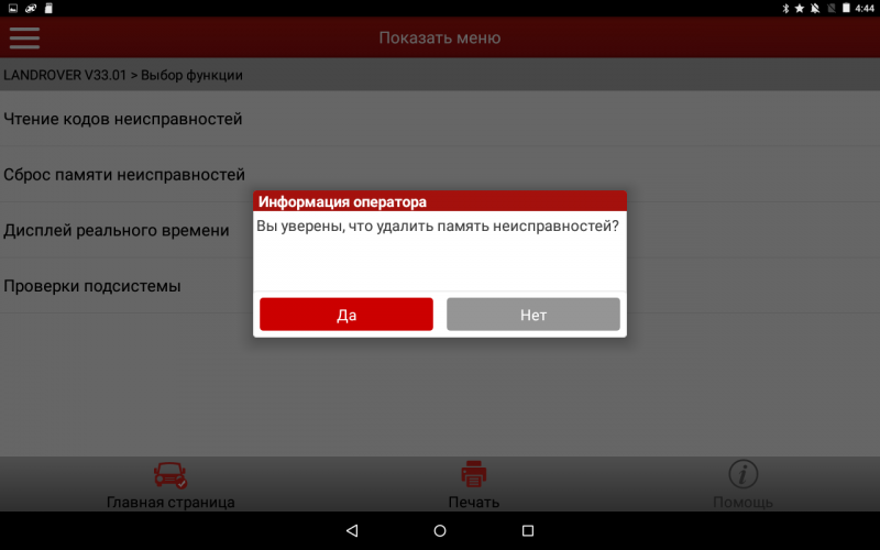

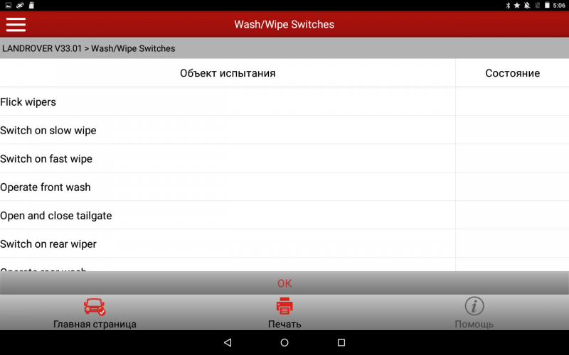

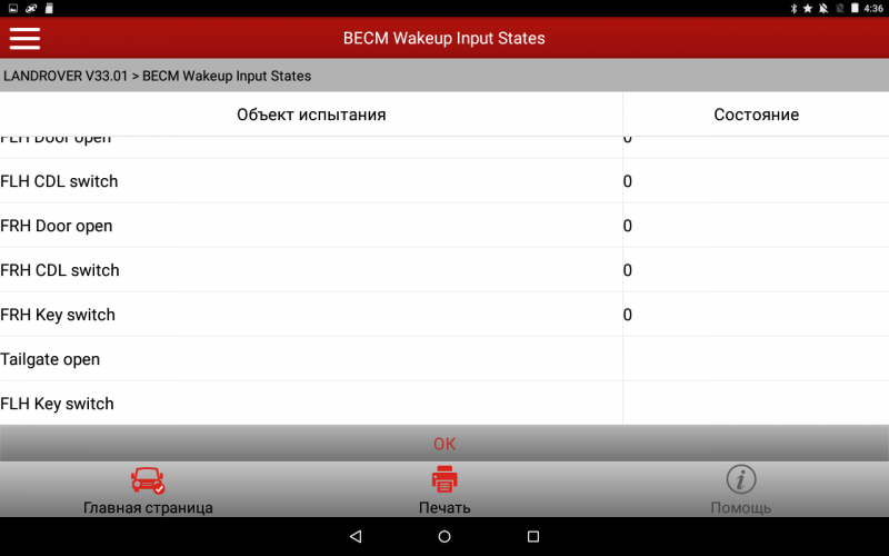

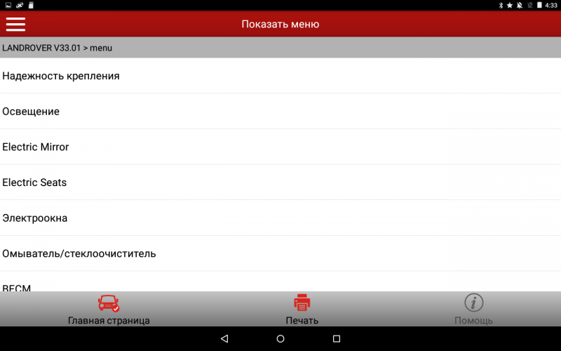

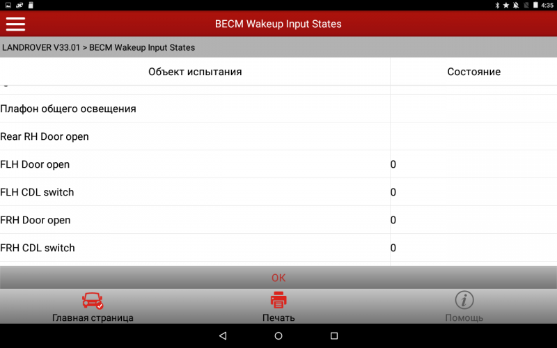

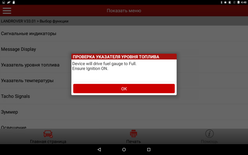

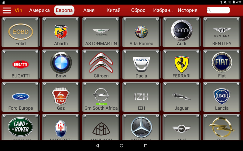

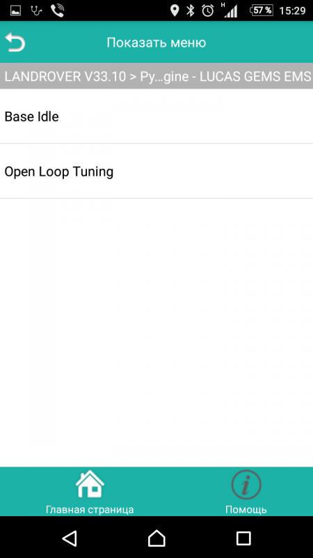

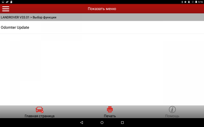

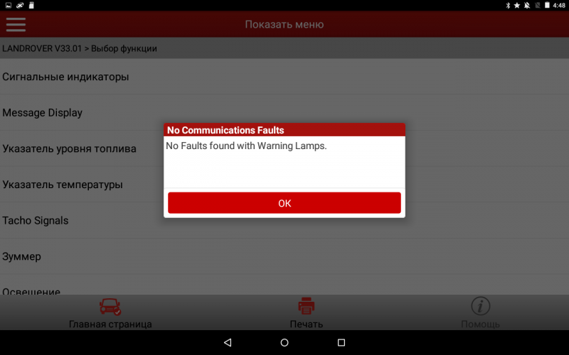

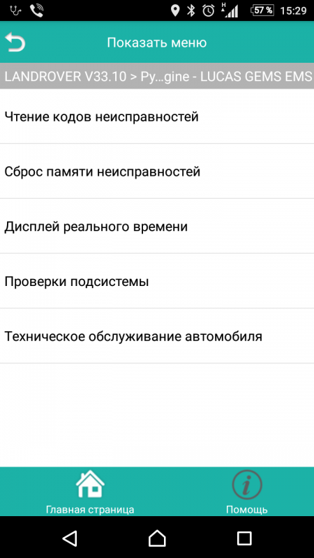

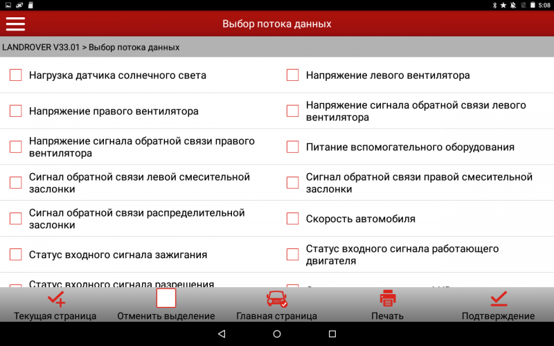

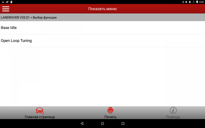

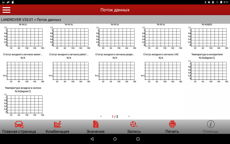

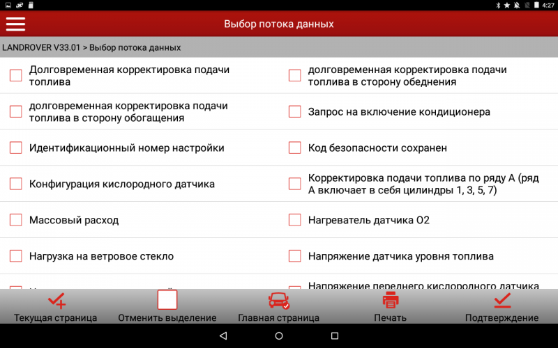

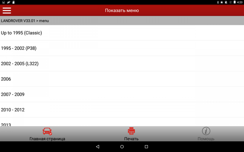

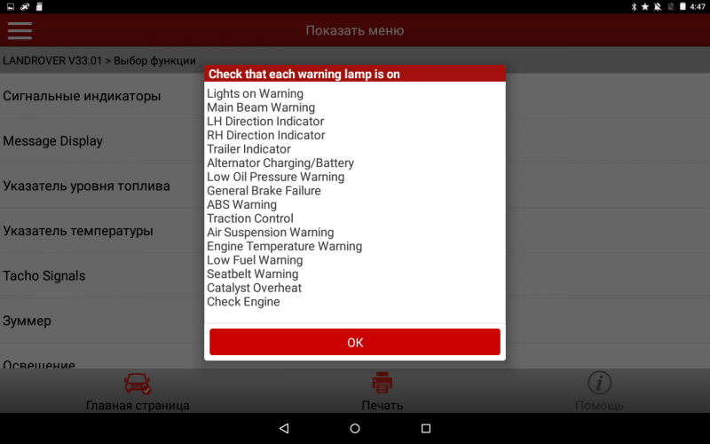

    Представляю отчёт по работе с диагностическим блюпуп сканером Launch x431 (желтый). В комплекте пришел: сам сканер, удлинитель (просто шнурок с разъемами, длинной 30 см), планшетник 7 дюймов в нем установлена программа. Та программа, что была установлена в планшете из комплекта не работала, установил на другой планшетник программу версия ПО V33.01 (ссылку для скачивания давал в теме " Сканер для Р38") - все прекрасно работает! Покупал на АВИТО в г. Уфе.

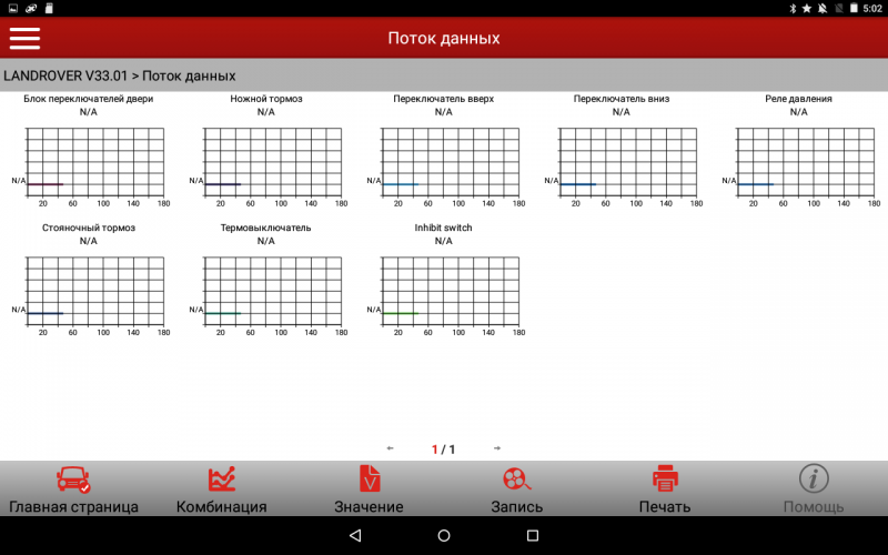

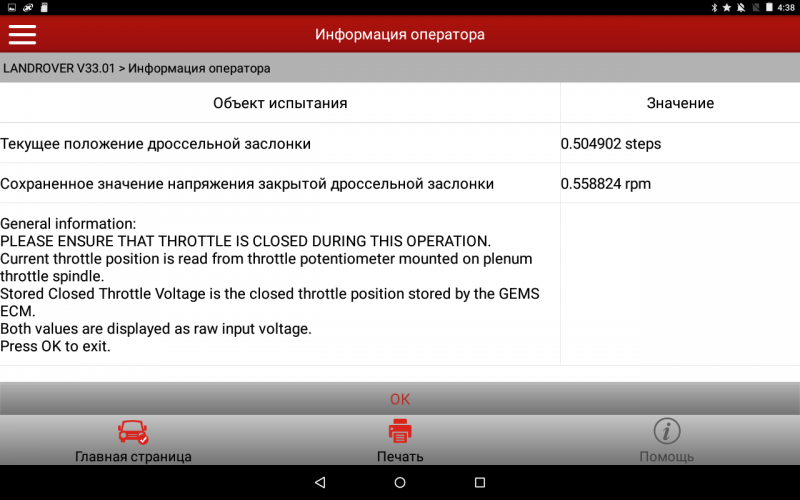

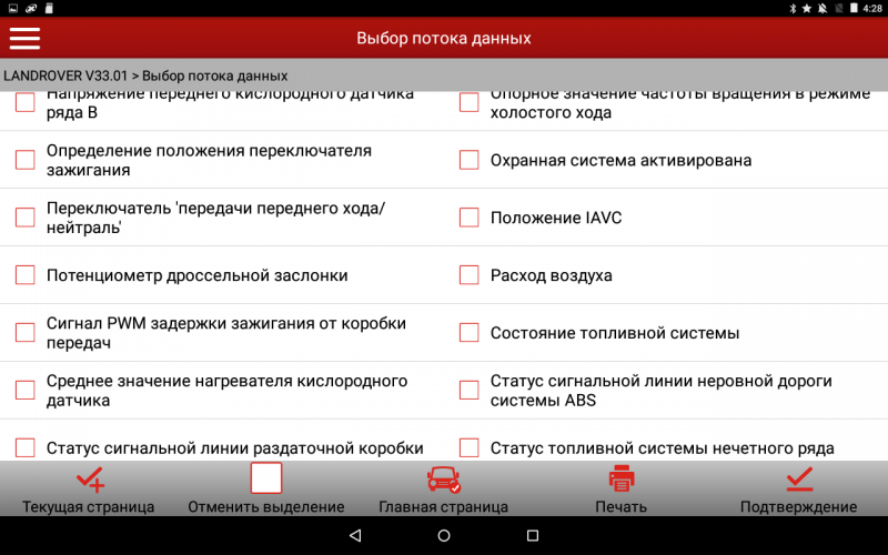

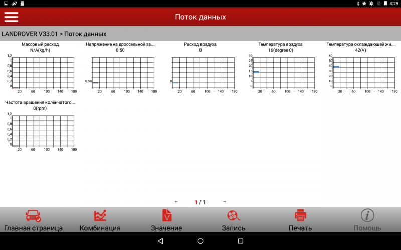

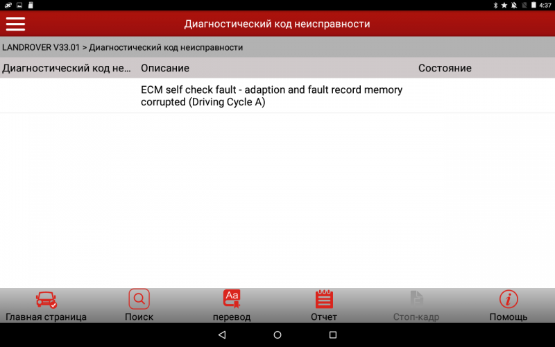

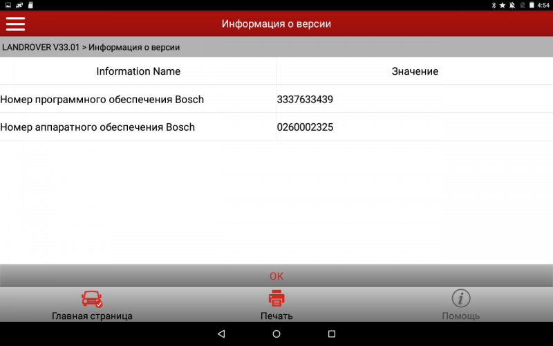

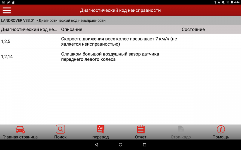

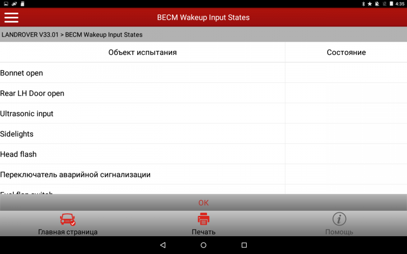

    Смог подключиться почти ко всем ключевым узлам авто, но параметры (поток данных) получал не со всех. У меня авто 1994 года выпуска, ДЖЕМС, бензинка,пружины (пневмы нет), круиз контроль отсутствует.

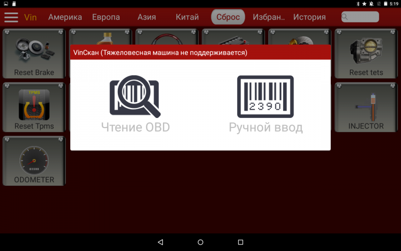

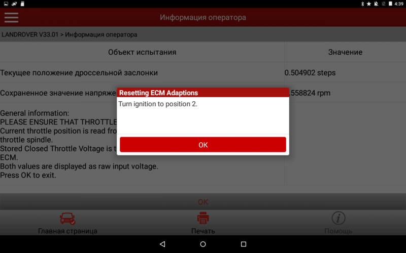

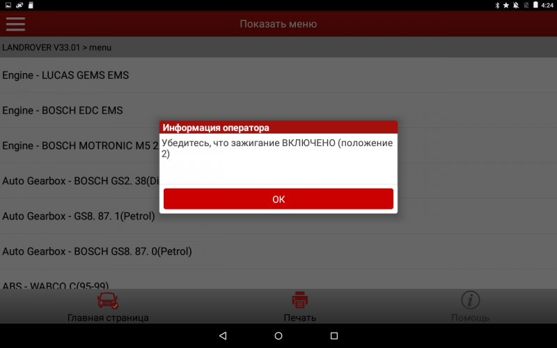

    По ВИНу автоматически не подключается, не читает и не берет его, выбираем авто вручную. Делает адаптацию, после адаптации обороты ХХ стали ровнее и в норме (ранее 1000-1200 и не падали), АКПП переключается как положено (была проблема с 1 на 2-ю, затягивала до 3000-3500 и пиналась (замена масла и фильтра не помогла).

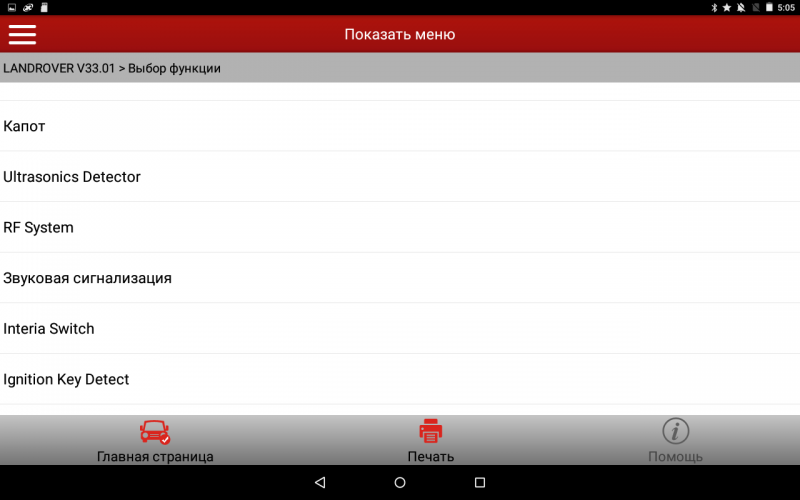

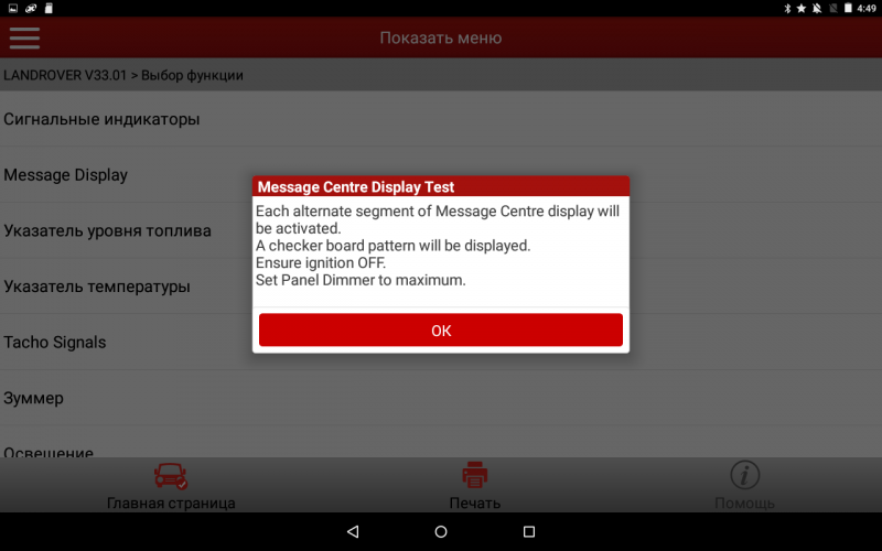

    В британском не силен, перевод программы кривоватый, поэтому во все функции программы не лазил, сцыкатно, вдруг что-то из области штатной сигнализации включу, потом танцы с бубнами начнутся!

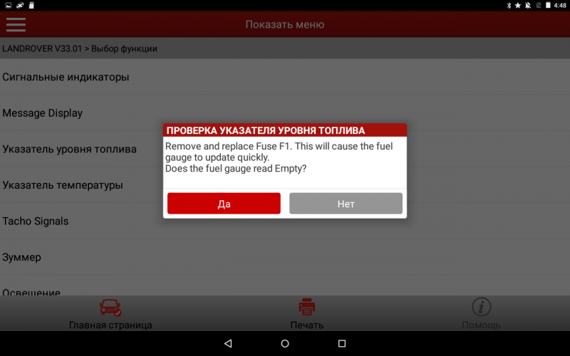

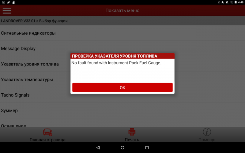

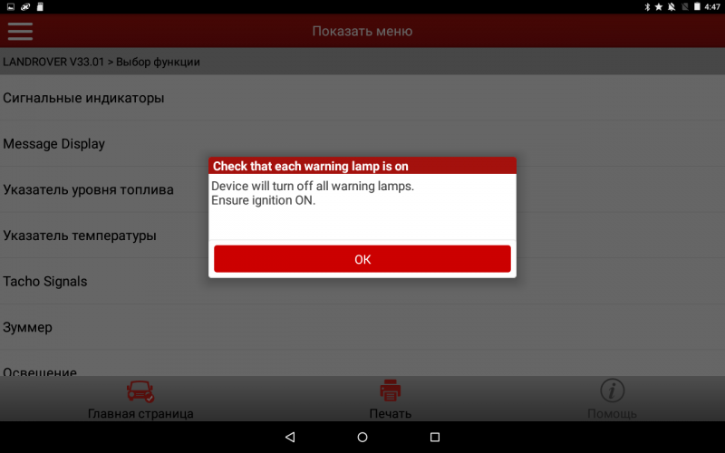

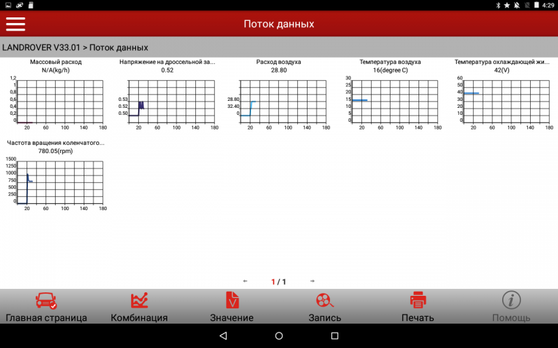

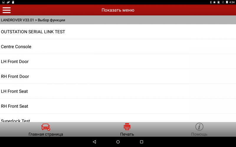

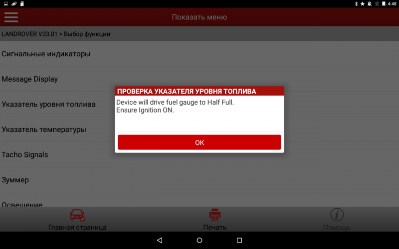

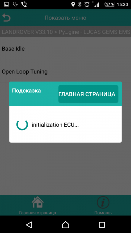

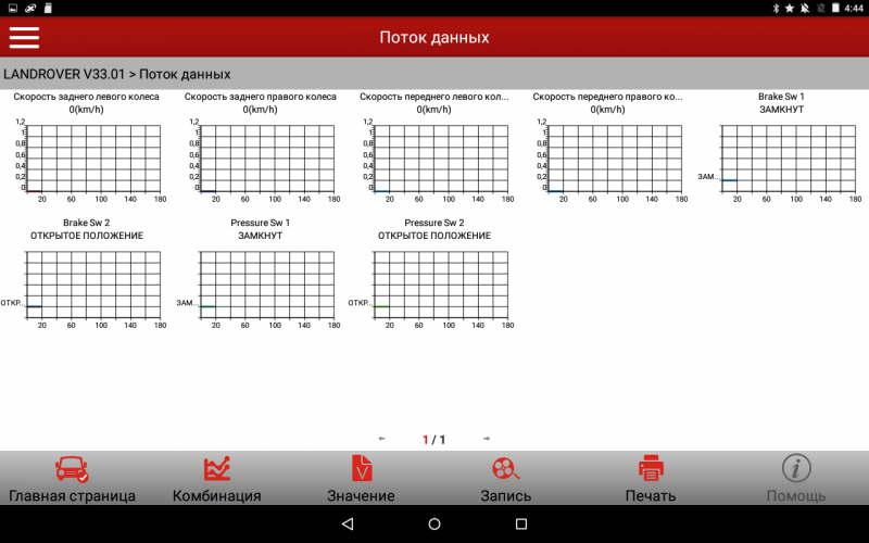

    Вот скины работы моего автомобиля:

                              Ну как то так!

                                Раменский Р-он Пегас 2.5DSE

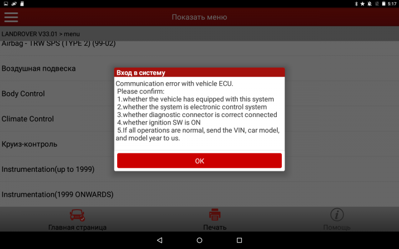

                                Климат контроль прочитал он ?
                                • faza180F Не в сети
                                  faza180F Не в сети
                                  faza180
                                  А пёс его знает, к климату подключился вроде, но данных не выдал, хотя у меня с климатом проблемы! Мож я чё не так делал. Если программулина не может подключиться к какому то блоку, она выдает ошибку ECU, тут вроде подключился, а вот потока данных нет.
