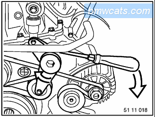

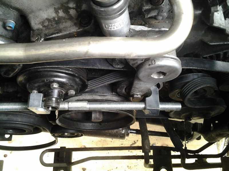

      Самый удобный инструмент для взвода натяжителя -
        Можно я тоже влезу?!
        Движок у нас BMW, следовательно ищем, и находим, оригинальную инструкцию, всё просто. 😉
        Ослабить натяжение автоматического натяжителя ременного привода с помощью подходящего рычага (напр., большой отвертки) и снять приводной ремень.

          Только что зашел с улицы, этим самым способом, только что, натянул ремень на свой генератор ЛЕГКО И НЕПРИНУЖДЕННО ))). Молодцы Британцы, очень хорошо продумано. Принцип один, у меня тоже Пегас, все делается так-же !
