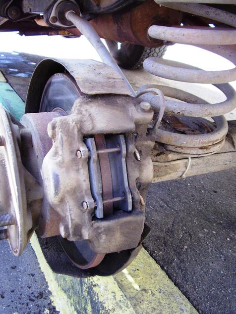

И так, потёк задний суппорт:
Решено было полностью его перебрать, благо все комплектующие (манжеты, пыльники и цилиндры) были, для удобства суппорт снял:

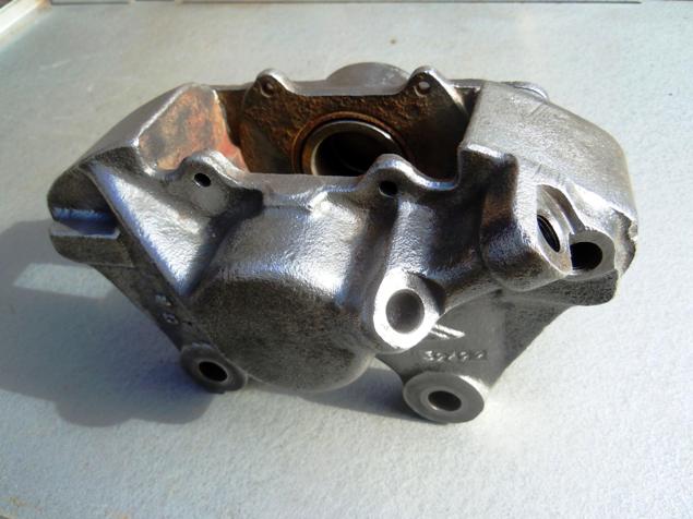

Почистил снаружи:

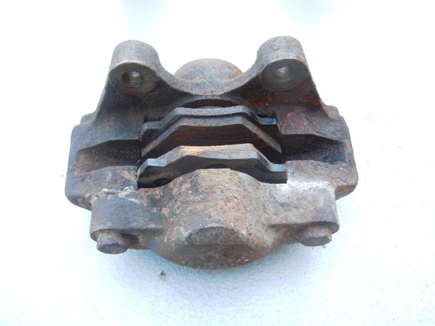

Разобрал и почистил внутри, затем заменил «начинку» и вдруг стало так обидно, что через месяц он снова станет ржавый, что решил его покрасить.

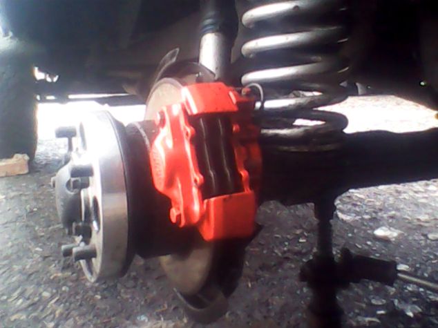

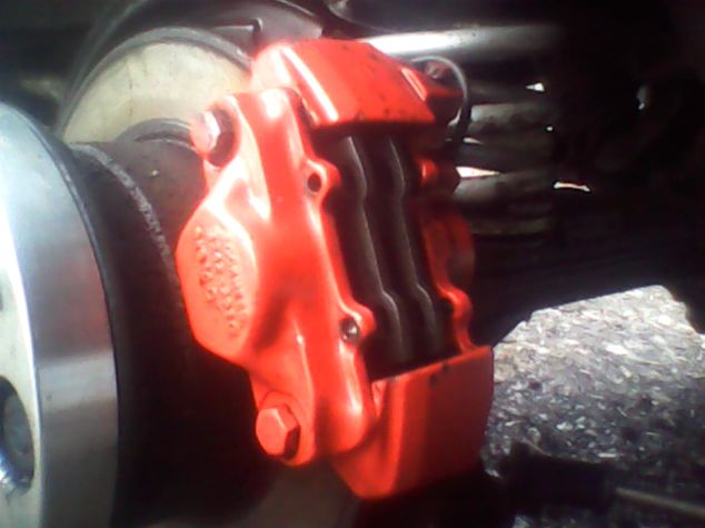

Фото-фиксацию процесса не производил, но «нашёл» фото сделанное примерно через месяц после установки суппорта (май 2014 года):

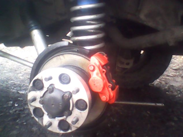

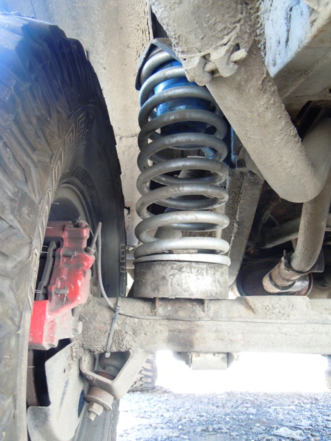

Ну и сегодняшние фото (спустя 3-ри года - апрель 2017 г.):
Краска не обгорела, ржавчины на суппортах нет, повреждения лакокрасочного покрытия только механические:
