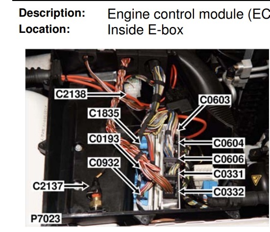

            #105
            Я нашёл вот это фото из более правильного руководства Макс..здесь номера фишек написаны для людей !!!))))

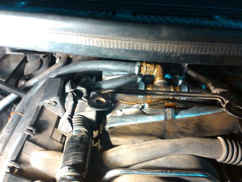

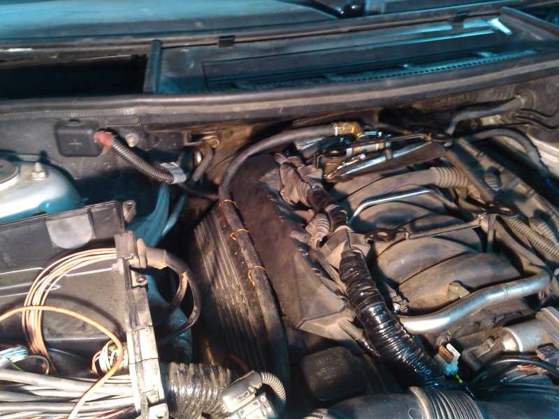

              Пришло время готовиться к зиме....
              Так как ранее ,при взрыве тройника системы охлаждения(писал об этом ранее) было обнаружено что в одном шланге на ,,Вебасто,, были отложения от антифриза,какая то масса типа киселя загустевшего,а не антифриз..то всё собирался систему полностью разобрать и промыть..что и было сегодня сделано...
              Снял все шланги которые можно снять(которые крепятся не обжимными одноразовыми кольцами)...и мыть оказалось нечего! 🎉 Везде чисто всё...видимо тот забитый шланг был один и после того как я его прочистил..всё полилось как надо...
              Нигде не нашёл схемы системы охлаждения..куда что когда и при каких обстоятельствах течёт.. :evil:
              Потом очередь дошла до проверки системы КВКГ ...Начитавшись про БМВшную бяку с ней связанную всё собирался проверить..проверил....усовершенствований не увидел..всё заводское..всё чистое..всё продувается силой моих лёгких без труда...
              Однажды слышал фразу на БМВ форуме - Я даже купил матрац подогревающий шланги,обмотал,подключил,толку нет.....Не мог понять что это такое,пока сегодня не залез в свой КВКГ)))) Оказывается это одеяло(так вернее сказать) на ЛР стоит с завода..судя по проводке к нему...но толку от него нет)))..
              Само собой толку нет,потому что он подогревает лишь половину всей длинны шлангов и не в том месте где замерзает 😂
              Долго думал то колхозить...крышку КВКГ от БМВ Е38 не нашёл..да особо то и не искал....Резать и глушить как все?Что то не очень понимал зачем и почему..долго изучал систему..отчёты..и так далее..и пошёл своим путём..а верный он или нет,время покажет..понаблюдаю..
              Просто в месте где шланги обматываются электроподогреваемым чехлом, разрезал шланг подающий картерные газы из ГБЦ в маслоотделитель.....вмандячил туда тройник...соединил шланг..а другой выход тройника запустил в корпус воздушного фильтра через врезанный пластиковый штуцер..пластиковый так как железные могут собирать на себя конденсат и замораживать его,такие случаи описывались.....Проложил шланг от тройника до фильтра так,что бы он максимально прилегал к ГБЦ и к тому же прижимался к ней декоративной крышкой двигателя...что бы он от неё грелся и грел отсасываемые картерные газы..которые и так по идее должны быть горячими..потому ни как не могу понять с какого ХУ они замерзают))) Получилось практически не заметно и можно сказать как с заводу..если не считать медных проволочек торчащих немного..которыми шланг прикрутил к ГБЦ...Немчура видимо знала что мы будем так делать,потому специально предусмотрела кое что,за что эти проволочки можно прицепить и шланг ложиться ровненько и красиво))) 😂
              Теперь думаю что будет работать так - Система КВКГ будет работать как ей положено с завода..но в дополнении к ней приделан ещё один шланг,который в случае замерзания чего либо,будет работать как аварийная вентиляция...Хотя хрен знает какое там сопротивление где создаётся..и может оба направления будут работать одновременно...но дополнительный шланг я установил на 14мм...штуцера для него с ещё меньшим диаметром 10мм...что бы типа основной отсос шёл через основную систему...а там хрен с ними..лишь бы работало..лишь бы сосало)))
              Фотографий делать не стал..потому что всё максимально просто...смотрим на схему из тырнета...нарисовал на нарисованном..отредактировал короче, кааааак моооог))) 😂

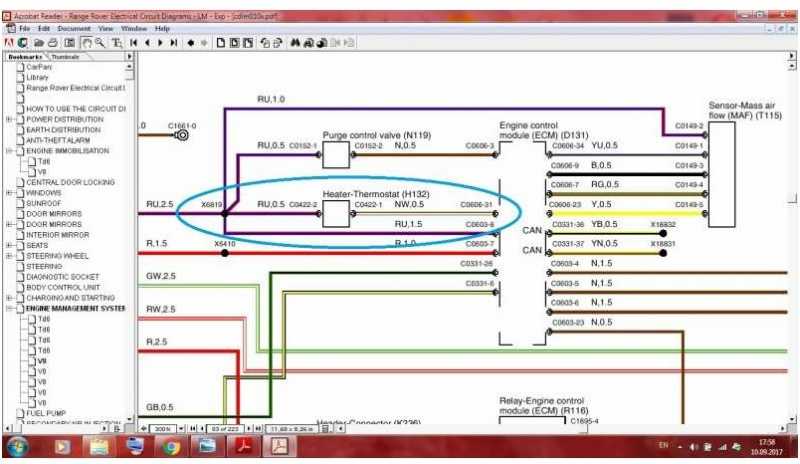

                #107
                Ну вот и ещё одна эпопея закончилась..Благополучно устранена ошибка ,,неисправность цепи электронного термостата,,..Спасибо Маугли за схемку..
                Я уже писал ранее как я танцевал с бубном у этого термостата..сегодня наступило логическое завершение сего представления 😂

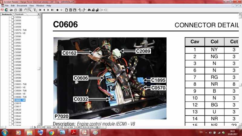

                Вчерась Макс скинул мне схемку..которая была у меня уже давно..но я думал что у меня неправильная..так как цветовая гамма проводов у меня на машине не соответствовала книжной... 😠
                Прозвонив заново провода..записав пины куда и что выходит и заходит...почитав схемы...заново всё перепроверив..впал в ступор! 😂
                Перекурив и всё обдумав...заново взялся за изучение матчасти..и выяснил что,предыдущий владелец,либо его мастырщик,а может и не они,а тот дебил который ставил косу проводки...тупо отрезал провода подогрева термостата(видимо потому что они сгорели нах и судя по кускам оплавленной изоляции оставшихся в косе,как у многих бывает на ЛР и БМВ,если не переделать систему) и одел на подогрев..трам та ра рам..барабанная дробью...другую фишку...фишку клапана предварительной продувки системы SAI !!!! :evil:
                А я пля сношаюсь...провода целые..а ошибка по обрыву...а я вчера всю косу подкапотной проводки вскрыл как тузик грелку,толку нема... мозги движка вынул,разобрал,посмотрел..протёр..а там всё чисто и хорошо...а я думу думаю что за нах такой..а оно вона чаво Михалыч!!!! :evil:
                После того как я прозрел и предварительно понЯл про неправильно подключенные фишки,обрезанные провода и так далее,но проверить это не мог так как сканер на работе...уже в час ночи...плюнул я на всё и пшёл спать...
                Утро следующего(сегодняшнего) дня...приезжаю на работу...под капотом всё подготовлено..провода зачищены..лампочки на готове..сканер подключаю B)
                Включаю зажигание..
                Цепляю лампочку на управляющий провод подогрева термостата и на плюс...
                Фишка предполагаемого клапана продувки одета на термостат...
                Скидываю ошибки...которые были со вчера...
                Завожу мотор...
                Считываю ошибки..
                Ошибок нет...
                Скидываю лампочку с провода..
                Появляется ошибка термостата...хорошо..
                Скидываю фишку с термостата..появляется ошибка по клапану продувки!!! 🎉
                Всё разрешилось наконец то.. B)
                Ну о том что само собой вся проводка была восстановлена....немецкий конструкторский косяк устранён и предохранители в нужные провода(подогрева термостата) внедрены...о том что вместо клапана продувки(которого у меня нет) внедрена лампочка..я уже писать не буду..это и так понятно))) 😂
                Впервые в этой жизни..по двигателю нет ни одной ошибки!!! B)

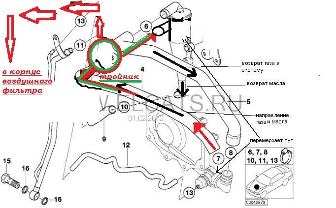

                  Доводка системы рециркуляции картерных газов....описана выше..тутова фотоотчёт..
                  Для тех кто плохо читает или читает только первые пару строчек ответов,уточняю...вмонтированный тройник на данных фотографиях лежит на раскрытом электроподогреваемом чехле....который впоследствии закрывается и ничего там замёрзнуть не может....к тому же специально вложенный мной в пару мест утеплитель(не горючий) не даёт потоку холодного воздуха обдувать эти уязвимые места..
                  Вход в корпус воздушного фильтра не фотографировал..там всё понятно и без фоток..

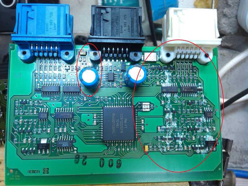

                    Вынимаю мозги и сразу появляется надёжа что косяк в них...судя по одной ОЧЕНЬ зелёной фишке...зелёной от коррозии..в неё капала водичка когда то и немного..но сурьёзно.. 😠
                    Зачищаю фишку..обрабатываю...звоню проводку..всё сцуко в порядке...вообще всё и везде...страааанноооо :dry:
                    Вытаскиваю мозги на свет божий..вскрываю...и падаю в осадок от увиденного 😕
                    Конечно то что я увидел сейчас,можно назвать мелочью по сравнению с тем что я ранее увидел в аудиоблоке (описано ранее здесь) 😂 но всё таки ввергло в замешательство..что делать и как быть дальше? :whistle:
                    Ну что делать..отчищать..удалять..паять..лечить..ёпть..делов то тьфу B)
                    Пару часов мудаты с очисткой...кондёр пришлось выпаять-вычистить всё под ним-впаять,так как зелёнка пошла под него и запросто могла там делать своё чёрное дело..замыкать,коротить,мешать моим неврам и вообще мне жить)))
                    Почищено...обработано..облито всё ВДэшкой...втыкиваю в разьёмы...молюсь..постучал в бубен..включаю зажигание...сразу слышу изменения..откликнулись о готовке системы оба динамика..передний и задний...до этого только задний пикал...но это то всё фигня..у нас и ранее так было..а вот что будет при запуске двигла ..включении передачи и срабатывании датчиков увидевших препятствие..ХЗ )))

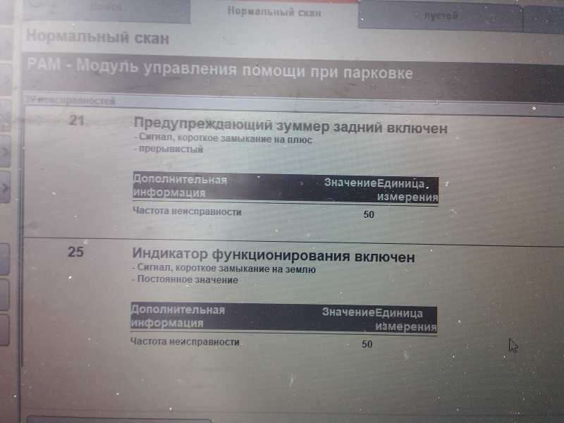

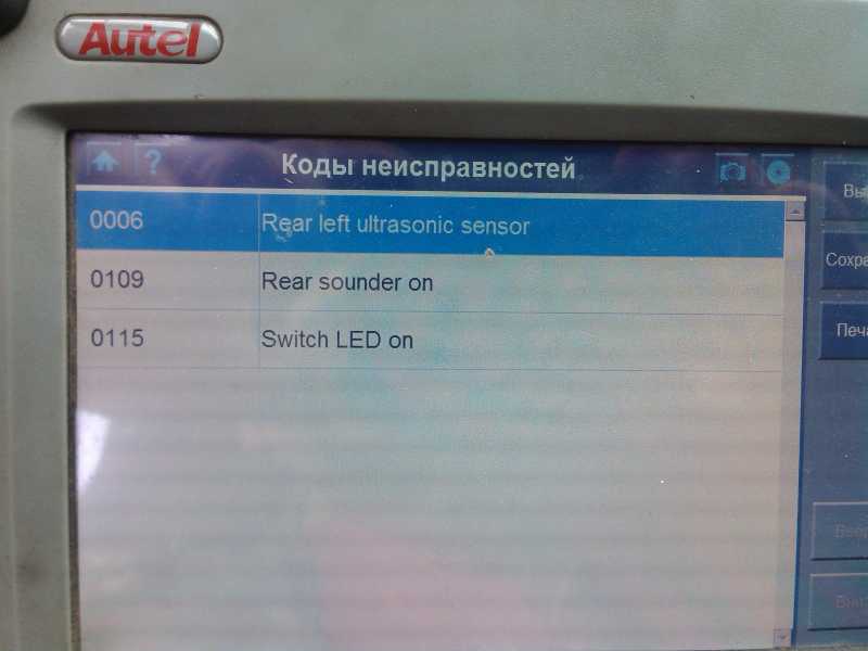

                    Ошибки которые не смогли перевести и понять даже инопланетяне с множеством самых разных сканеров :evil: Фотку сделал с одного,так как на других была та же самая белиберда..некоторые сканеры видели систему только по 2006 году(машина 2004) и датчики подписывали наоборот..правые считали левыми..и наоборот..как блондинки сцуки :sick:
                    Ошибку по датчику не читаем..это я проверял отключая датчики,что напишет сканер..
                    А вот распечатка ошибок нормальная...которая подсказала ход действий..
                    Ну а вот что було в моцгах)))) 🎉
                    Стрелкой указано мосте установки мозгов парктроника...они крепятся сзади панели крепления на которую крепитсязадний блок предохранителей и реле... само собой это заднее правое крыло... Для снятия мозгов необходимо - Выдернуть из них все 3 фишки .. открутить панель на которой они стоят,крепится она тремя болтиками под головку 8мм....наклонить панель..открутить две пластиковые гайки (10мм) держащие мозги...и вынимаем их..делов на 10 минут максимум...Как открыть коробку и вынуть плату из неё,понятно любому кто взглянет на всё это..всё просто..нажимаем на 3 фиксатора..открываем крышку коробки.... нажимаем на ВСЕ 16 фиксаторов вокруг всех фишек..вынимаем плату из коробки..делов фигня 😂
                    Если вам надоел глюкающий парктроник,вы можете просто выдернуть центральную фишку из его мозгов....всё..система деактивирована и не досаждает писком постоянным..
                    Вот как то так..всего то несколько дней работы и всё работает...Это для тех,кто говорит автоэлектрикам - А за что рупь,это же много..ты же всего один проводок соединил,хотя искал обрыв весь день... :dry: Вы оплачиваете затраченное время,нервы и знания..а не работу по соединению проводка какого нибудь...любой дурак соединит видя место обрыва..а вот найти это место не всегда и умные могут.... 😬

                                        Предварительно,числа 30 прошлого месяца 😂 начитался что блок клапанов на дискарях и шпротах ,легко перебирается..по принципу Р38..меняются уставшие колечки..подумал ,а мож и у меня так же..надо срочно посмотреть!!!
                                        На ,,мамке,, от подушек магистрали идут в перепускные клапана,а затем уже в блок клапанов..Так как подкрылок было лень снимать..полез сразу в блок клапанов,а остальное потом..
                                        Снял защиту,смотрю на БК..понимаю шо у меня ни как на диско..вообще другой стоит..ну делать нечего..надо снять и посмотреть..снял..
                                        Посмотрел..разборный...разбираю..всего 10 колечек и все они в довольно хорошем состоянии..хотя именно с передних клапанов,мне не очень понравились..на всякий случай заменил..размер обычный,нашёл у себя сразу Н19 х В15 х Т2 и 9х5х2 (в блоке таких по 4 штуки) есть ещё пара колец на клапане рессивера,не измерял,так как не менял..
                                        Сами клапана на мамке оказывается не разборные..вот у всех разборные,а тутова хрен..завальцовано всё..потому процедура принятая на Пегасе,притирка(либо наклейка нового) пятака клапана и как на диско растягивание пружинки амортизационной..на мамке не прокатывает..так как этот пятак закрывается какой то хренью и эта хрень завальцовывается..получается не разборная фигня :evil: Фоткать не стал..так как смотреть там не на что..снимаем к примеру спаренный соленоид передних подух с блока,вынимаем 2 клапана..там пара резиновых колец под каждым клапаном..всё..так же с задом,такой же спаренный соленоид и всё остальное..
                                        На всякий случай махнул клапана местами..с переду на зад и наоборот соответственно..Подумал, если начнёт зад падать,значит дело в клапанах..
                                        Всё благополучно собрал и поставил на место..что просто пиндец как неудобно..цанги(гайки которые вкручиваются в блок клапанов и держат трубки) на трубках крутятся еле еле..видимо внутри их кольца стоят..я всё промыл УХ как и смазал силиконом ..а крутятся они всё равно с усилием..Так вот,при установке трубок,нужно быть ОООЧЕНЬ аккуратными и нервы иметь железные..не поддаваться желанию закрутить гайку ключом,до тех пор пока не будете полностью уверены что она пошла по резьбе!!! Резьбы мелкие,блок пластиковый,трубка не даёт поставить гайку ровно,места там ооочень мало..только для пальцев еле еле...можно легко убить резьбу в блоке..Потому вкручиваем пальцами..и осматриваем,ровно ли идёт гайка...одновременно это сделать невозможно..крутить и контролировать! :evil: Когда пальцами закрутили и убедились что гайка идёт ровно..затягиваем БЕЗ фанатизма,ключиком на 12..
                                        Кстати..англичане всё таки снова выипнулись..все трубки поставили по новому типа..на резьбовых гайках..а вот с компрессора,так и оставили на нажимной цанге(как на Р38 все)..Спрашивается для чегоооо и почему???!!! А что бы не всё так просто было! 😂 Вот уроды :evil:
                                        Короче закончил с блоком..а так как видимых косяков не было обнаружено..полез проверить соединения на уравнивающем клапане(УК) передка..

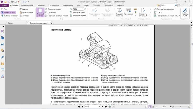

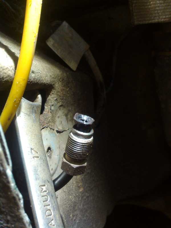

                                        Ранее я смотрел камасутру и имел предположение что УК стоит за правым передним подкрылком..но когда я занимался вебастой,я его там не видел..предположил что он стоит в нише порога...и так как было не до него,времени вообще мало было,не посмотрел внимательно,оставил на потом..А ЗРЯЯЯ!! :whistle:
                                        Отжимаю подкрылок (защита БК снята) смотрю на трубки идущие от подушек..и не понимаю...УК нет...на одной трубке стоит какое то соединение..явно не аглицкое,а колхозное(смотрим фото)..ну думаю..УК стоит всё таки в нише..НО..в нишу ничего просунуть нельзя,кроме трубок и проводов> 😕 Так как БК открыт и находится всего сантиметрах в 30 от арки..дай думаю подёргаю за трубки..Подёргал и ОФИГЕЛ..свечу в дырки ниши..а там пусто и трубки от подух подключены напрямую в БК !!! 🤔
                                        Внимательно перечитываю камасутру..смываю очистителем всю грязь и пыль с порога(в предполагаемом месте крепления УК..и обнаруживаю следы крепления УК..а его самого вообще нет. 🎉

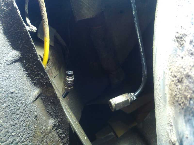

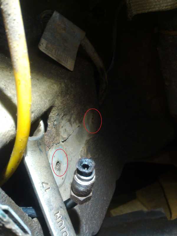

                                        Оказывается... какой то предыдущий владелец,был до такой степени скупой,что вышедший из строя по каким то причинам,УК(уравнивающий клапан,если забыли) ,он попросту снял и трубки впендюрил прямо в БК(блок клапанов,если забыли)..дебил..Это ж надо было до такого маразма дойти..стоимость УК БУ в Питере(машина от туда) от 1500 до 3тр..и их там валом..а этот мудак пожадничал ,но зато потрахаться с соединением трубки левой подухи,ему было не впадлу..он даже на нормальном соединении 200 рублей сэкономил..ну поставил бы за 30р..нееет..видимо в гараже валялось какое то соединение (похоже на соединение трубок 6мм от ГБО) ..некомплектное,не было в нём ,,яблок,, обжимных..так вот он его втюхал..НО КАК соединить трубки таким соединением без яблок??? Ни как..для нормальных людей...а для ненормальных есть выход - Этот МУДАК всунул трубки в гайки и попытался их РАЗВАЛЬЦЕВАТЬ!!!! 🎉 Получилось подобие как тормозные трубки зажимаются в суппортах..только криво и кособоко))) Смотрим фото)))
                                        В итоге само собой данное ,,соединение,, было кастрировано и выброшено и поставлено временно то что осталось от пегасовских запасов,не очень надёжное,железное,цанговое 6х6...до момента покупки> уравнивающего клапана..долбанные праздники..никто работать не желает..будем подождать))) 😂
                                        Вот такое вот пилять соединение вместо УК!!! На фото ниже красными кругами обозначены места (2 из трёх) крепления УК.. когда он есть 😂
                                        Вот так вот трубки ,,развальцовывали, во избежании утечек..каазлыы)))

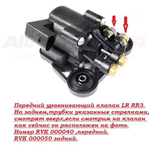

                                        А вот так должен выглядеть передний уравнивающий клапан ,номер его RVК 000040 ,отличается от заднего (его номер RVК 000050) расположением крепления двух трубок,у заднего они под углом в 90 градусов..на переднем,как видно на фото,обе пары подключений находятся в одной плоскости..
                                        Инструкция из камасутры как подключать трубки к переднему УК (кстати,левая сторона трубки чёрного цвета,правая жёлтые и спереди и сзади).
                                        Пы.Сы. Прошла ночь и утро..проверил рулеткой..машин не опустился ни на миллиметр..счастье есть,его не может не быть!!! 😊
