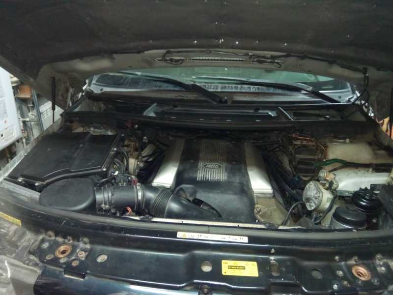

    И так..после недельных поисков,приобретён сей экземпляр..LR RR 3 Vogue ,он же мама...2004 года выпуска с бензином в 4.4 литра...наконец то мой любимый V8!!! 🎉
    По поводу поиска,приключений,желания набить морды продавцам хлама,это позже...скажу кратко - Я обьездил ВСЕ машины Москвы,подмосковья и Питера,стоимостью до 500 тысяч...кроме одной в Королёве...ВСЕ хлам...повторяю ВСЕ....Самые дешёвые,которые я просто из интереса смотрел,оказались живее всех остальных,не шучу..в Москве это салатовый ЛР за 365 тысяч(хотя хозяин ещё тот змей,хрен пишет и хрен говорит что акпп мёртвая)...в Питере это была машина за 315 тысяч(косяков много по мелочи,но и цена однако)...
    Подробности потом..
    Пока такие фотки..как пригнал и помыл.....про ,,ПОМЫЛ,, пляяя..в следующих сериях...лучше бы не мыл его,ушатал блок АБС))))
    Из косяков остались практически два, это коррозия задних арок...и устранять я его не собираюсь вообще..не целесообразно попросту это для меня и я так и не стал перешивать передние сиденья,так как в момент когда мне сказали - Ваша очередь подошла,давайте сиденья,будем шить..Я уже задумался о другой машине и потому решил отказаться от перешивания...Но жизнь внесла свои коррективы и теперь даже не знаю,перешивать или просто подождать как всё разрулится.

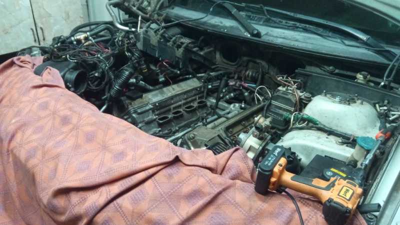

    А вот такая процедура необходима была для того что бы реанимировать,загильзовать, больное сердце машины..
    Декабрь 2019 года.
    Из того что явно видно и что помню из сделанного за последние 3 года владения,информация от конца декабря 2019 года,всё это описано здесь в этой теме,но букв много,так что кратко всё опишу в этом посте.Если написано что установлено новое,то значит что это именно новое,а не БУ :

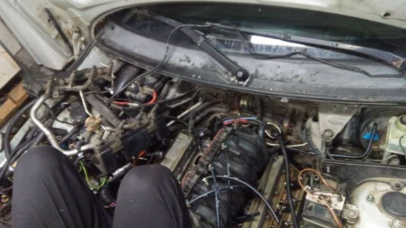

    Переборка двигателя с полной гильзовкой блока.
    Соответственно,раз снимался двигатель,был заменён и гидротрансформатор.

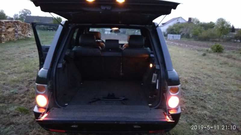

    Задние крышка и борт в отличном состоянии.Заменил так как моя верхняя была в удручающем состоянии,нижняя в отличном,а так как нашёл и верх и низ с одной машины,то заменил обе,что бы цвет был одинаковый,мне так нравится ребят..чёрное на серебре..Если бы не нравилось,то покрасил бы верхнюю хлопушку и всё..делов тьфу..нижнюю само собой и менять не нужно было бы в таком случае(валяется в гараже кстати,если что).

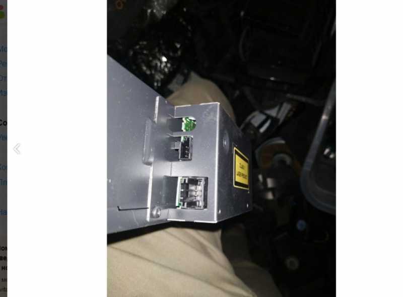

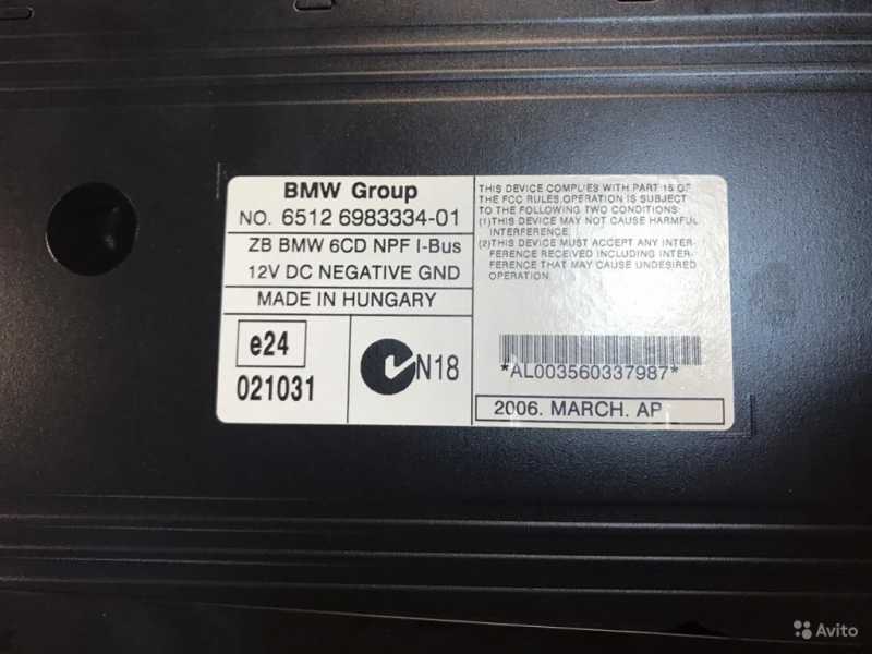

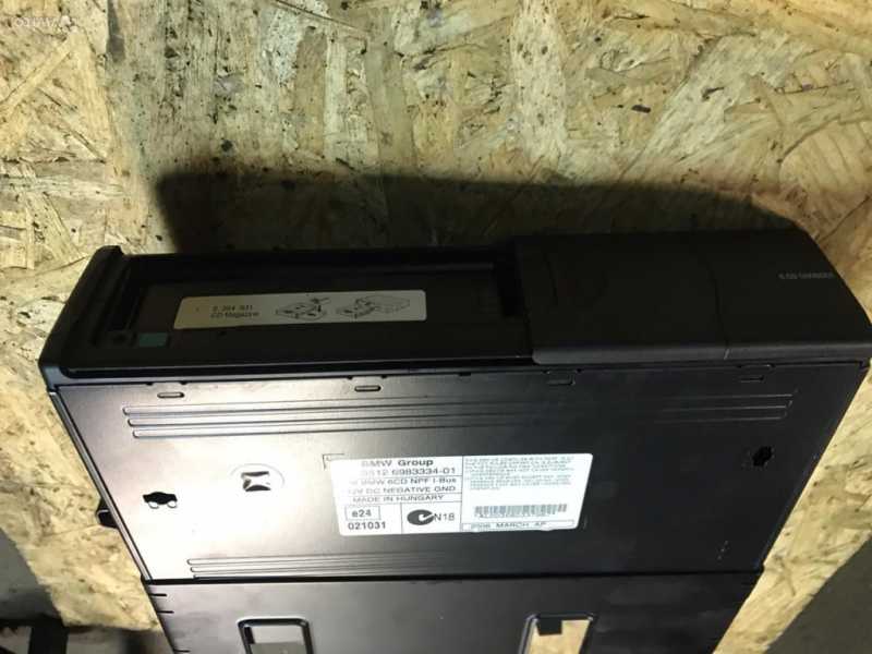

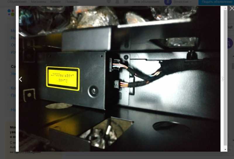

    СД чейнджер заменён на рестайловый от БМВ х5 ,потому теперь есть возможность слушать МР3 диски.

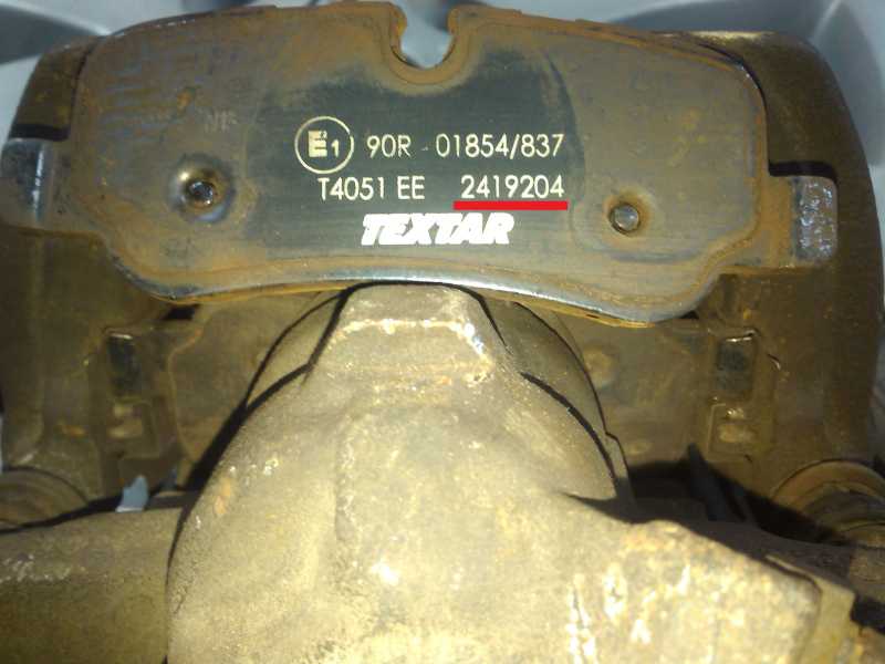

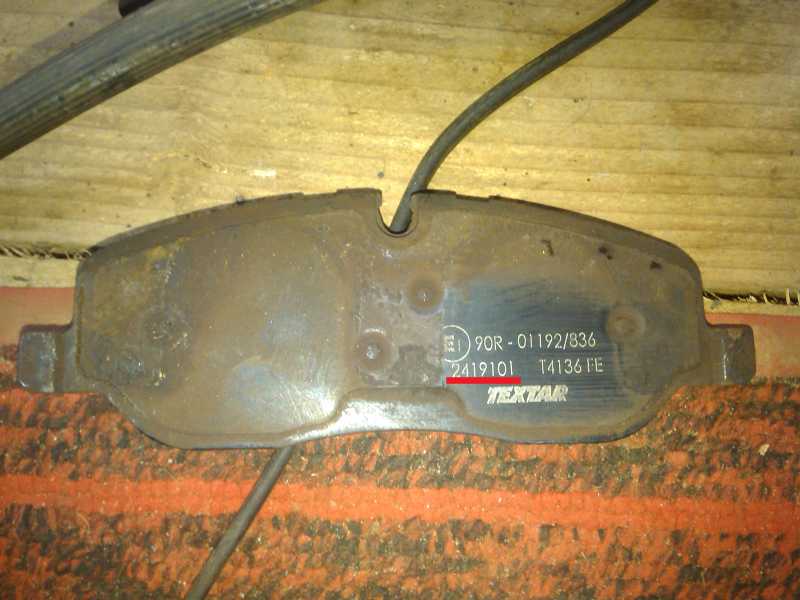

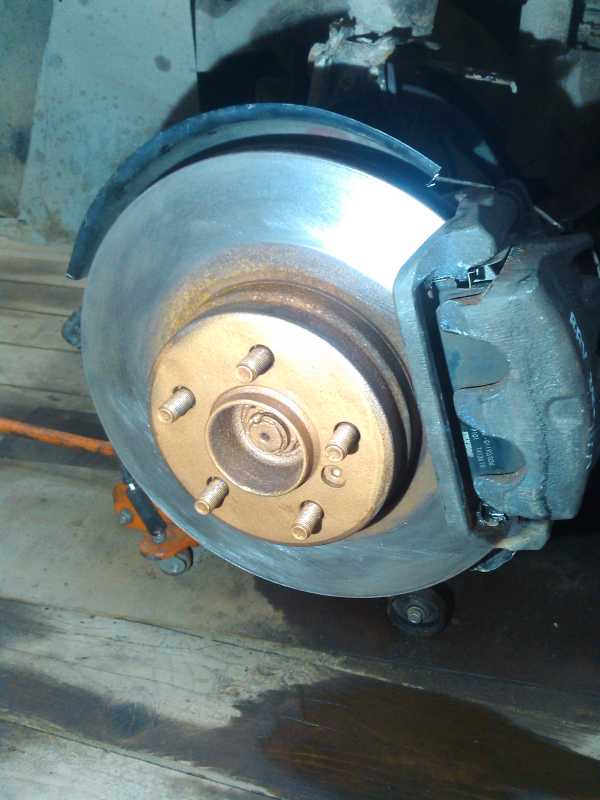

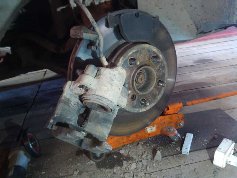

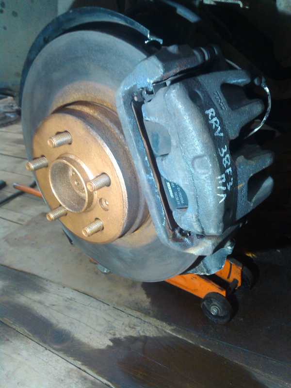

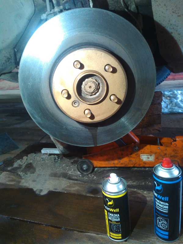

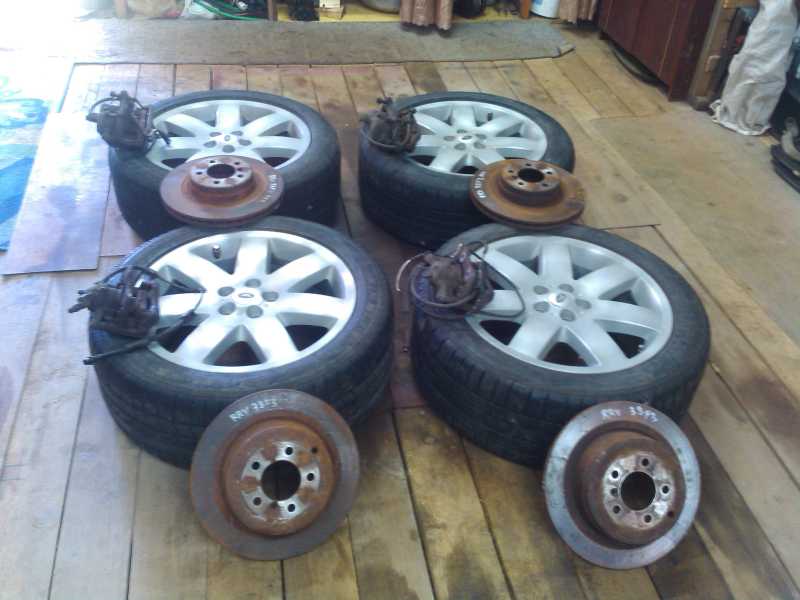

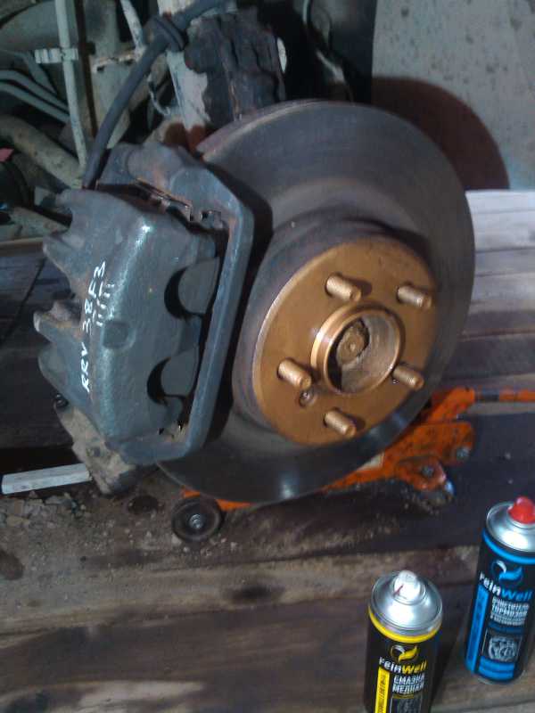

    Тормоза стоят от рестайла..Время показало что такая работа была сделана не зря!

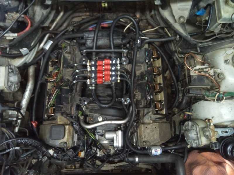

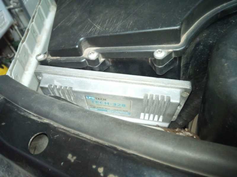

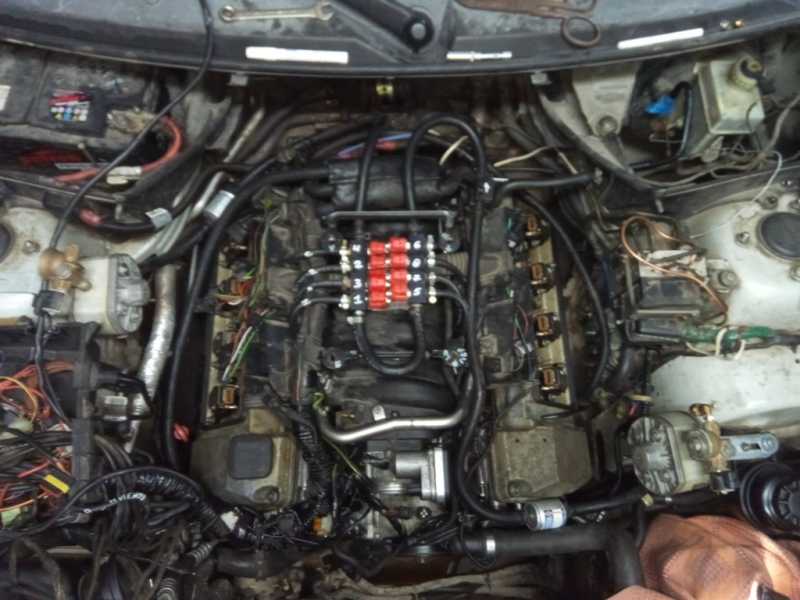

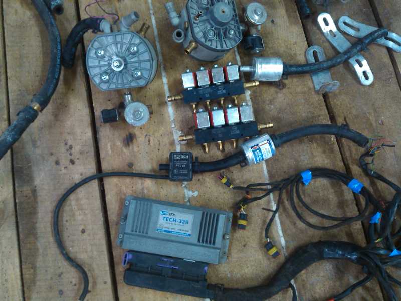

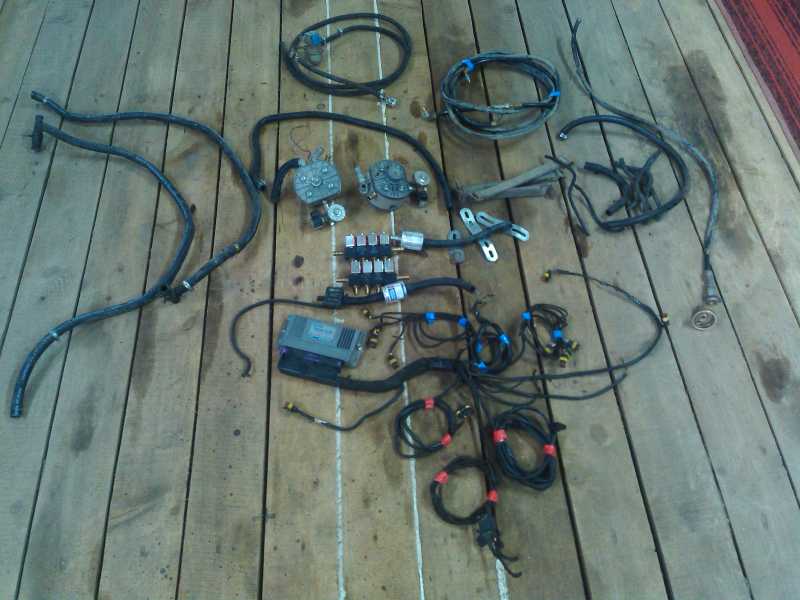

    Установлено ГБО (мной,практически новое) ,но в последнее время им вообще не пользуюсь,так как мандит что то,а разобраться не могу и специалистов нет.Разобрался.Просто нужно было обновить программу 😕 Теперь езжу на газе.

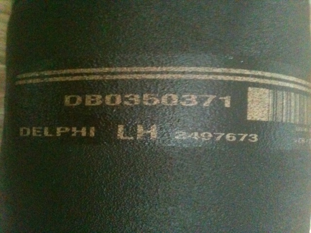

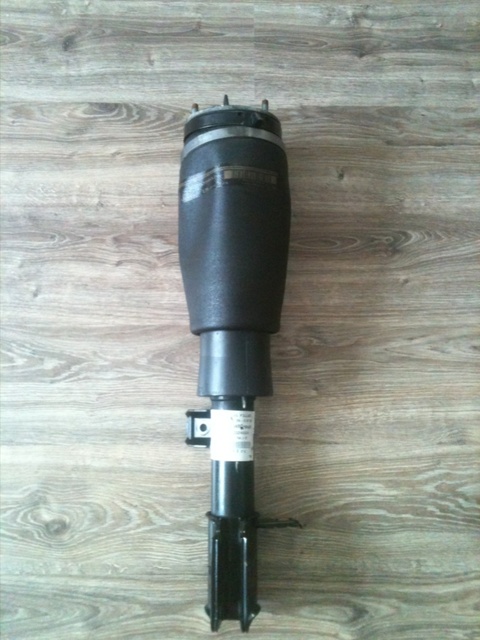

    Пару - тройку недель назад установлены практически новые передние пневмобаллоны..ни намёка на микротрещины.Задние так же в очень хорошем состоянии.

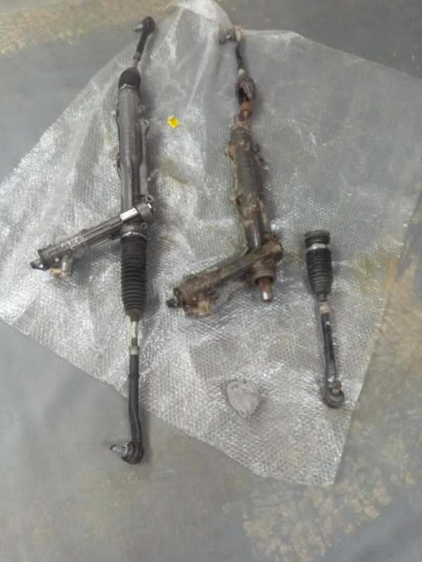

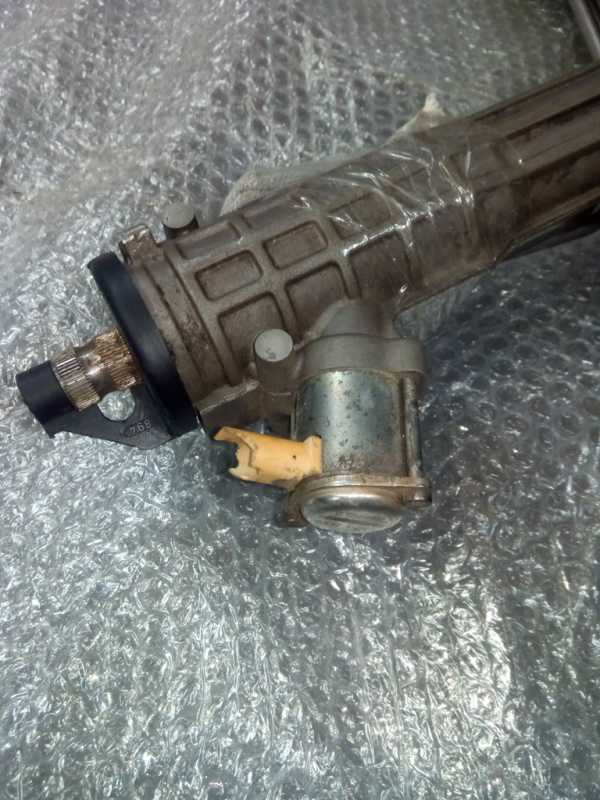

    Передняя подвеска так же,полностью(от слова ВСЁ ПОЛНОСТЬЮ) заменена на новую включая рулевую рейку и даже рулевой карданчик..Все сайленты,шаровые,наконечники,прямые рычаги и всё что там вообще есть.

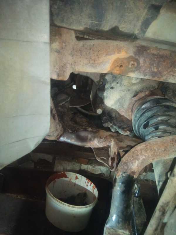

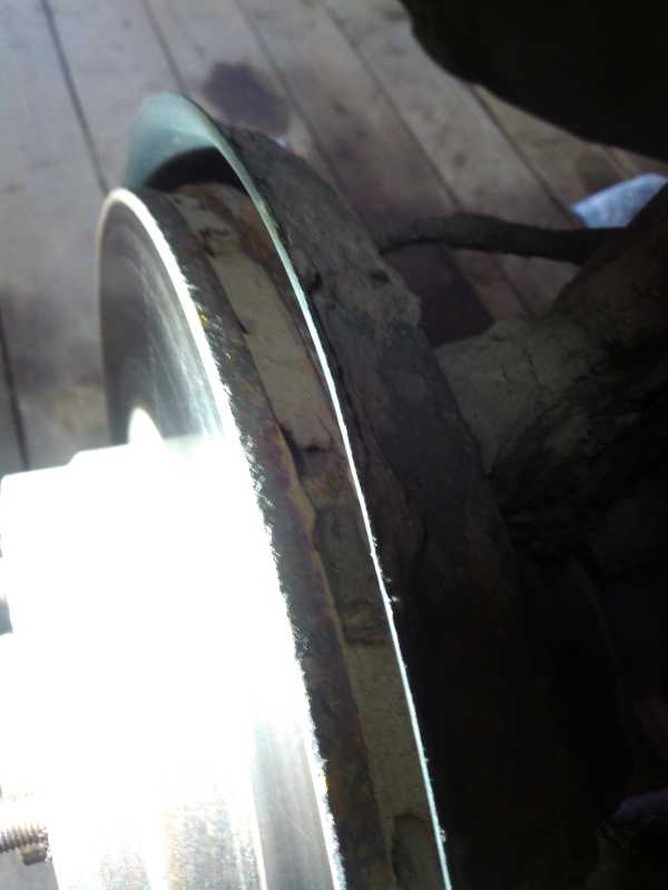

      Левая сторона..видна коррозия в районе соединения крыла и бампера.
      Правая сторона.

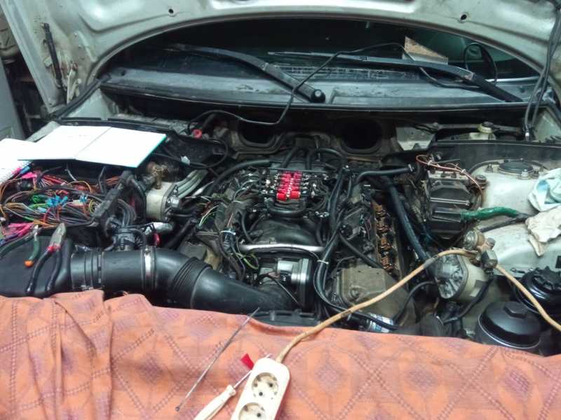

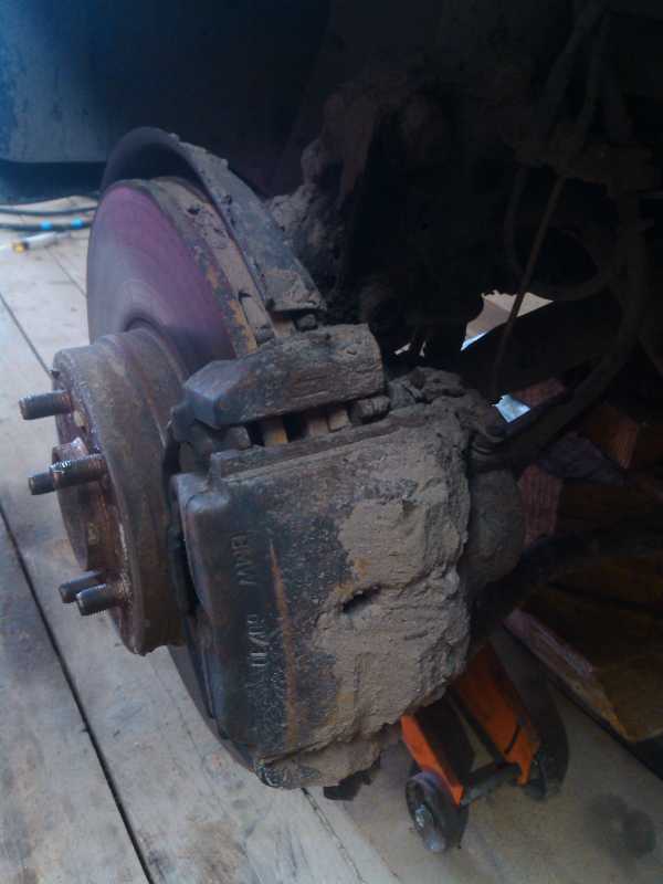

        И так..о покупке> и остальном..выше будет....пока вот что имеем...англичанин сцуко уже начал показывать свой характер...гад :evil:
        Начиаем изучать мат часть пляяя...Вчера помыл на свою голову дрыгло...мыл для себя,потому с пристрастием!!! :whistle:
        Ожидая что после этого Лорик может и не завестись..поставил перед воротами гаража..что бы если что,затащить лебёдкой B)
        После промывки..завожу..оно завёлся..но это был тихий ужас...еле еле крутит..всего колбасит..но зато задёргался в гараж...КУЧА ошибок по всему что есть и даже чего нет наверное....оставляем...брат продул компрессором кое что...забили на него...
        Через пару часов - Пиндес аккуму!!! 🎉 Ну мы то в гараже..кидаю зарядное..оставляю до утра...Утром завёлся хорошо..ошибки по АБС и пневме ни куа не ушли...ну да ладно..поедем скинем...ну и поехал...
        Подключаю сканер...в АБС зашёл,удалил ошибки...АБС не работает один хрен..в пневму войти не могу..хотя вчера входил..Несколько часов танцев с бубном вокруг лорика..удалён бассейн в фишке АБС....Итог - Теперь и к пневме и к АБС сканер не цепляется..и ещё кое к каким системам к которым вчера цеплялся без проблем...
        Что имеем на данный момет - Пневма в ошибке..абс в ошибке..и ещё что то в ошибке,очень похоже на систему помощи при спуске,но я пля не могу прочитать что это,так как на приборке малость не все точки показываются сцуко(как на пегасе,шлейф сцуко мандит)....и к этому всему сканер хер цепляется.....а вчера цеплялся ко всему...проверял....Пиндес плин..перековыряли сверху всё...терь полезу в яму....но там с бубном неудобно как то))) После некоторых танцев,в движении значок АБС начал помаргивать как будто питание приходит и уходит..так же реагирует на качание авто когда стоя на месте коробкой дёргаем с Д на R....И ещё спидометр стал жить своей жистью......Пилять..всё ща поотрываю ..все датчики> и провода> от абс и акпп.....чую там где то не контакт... :evil:
        Пы.Сы. На машине маханул около тыщи км..с остановками,сном и так далее...ни ошибок ни косяков не было..всё работало как положено..ну кроме иероглифов на приборке конечно..

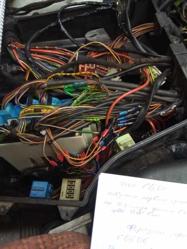

          С права за акб есть блок и куча разъемов, мож туда капнуть?

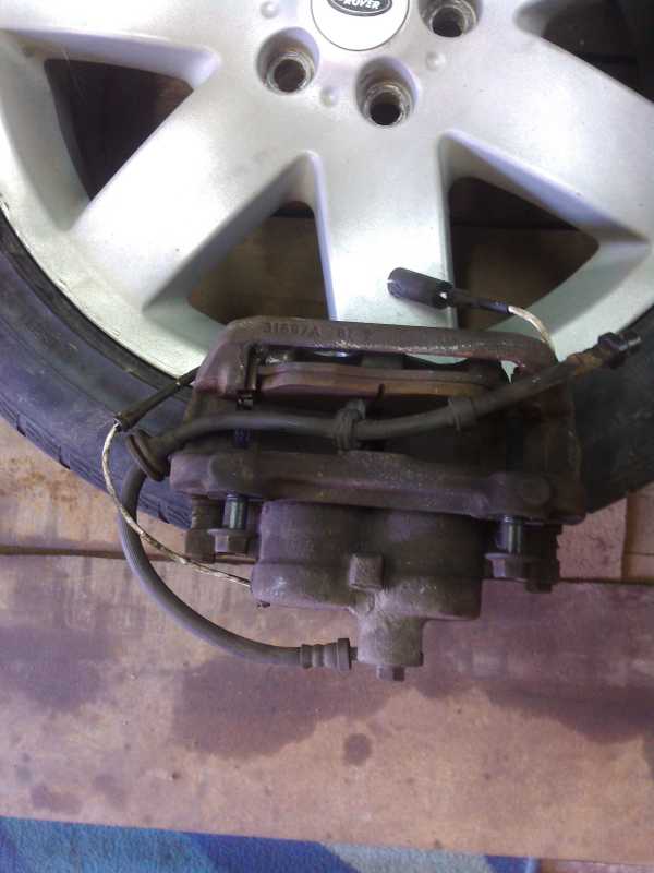

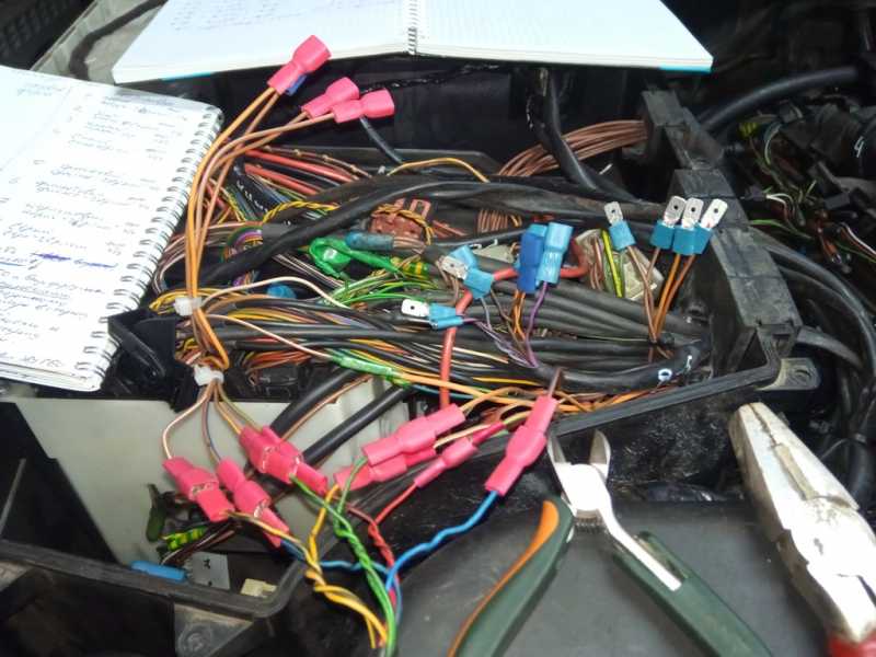

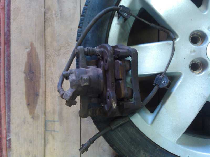

                          И так..секс продолжается...блок АБС разобран.просушен...толк появился,но мало...сканер стал его видеть...сам блок видит всё - датчики и клапана опрашиваю через его...и в другие блоки сканер полез...НО проблема с заблокированной пневмой и абс не ушла...так ни куа и не работают они и спидометр так же сказал нах я устал... 😕
                          По итогу..задний правый датчик> подвески типа мёртвый,его проводку> и сам ещё не звонил....задний левый датчик АБС мёртвый,проводка к ему живая..сейчас полезу его выковыривать и что нибудь колхозить вместо него...что бы хоть понять из-за чего вся эта свистопляска после мойки и что мне всё таки нужно будет приобретать...Датчик положения руля живой....
                          Подкинул блок АБС с дизельной мамки...толку вообще нет..его даже сканер не видит...сцуко..жаль..
                          Продолжение следует...поиски продолжаются...ё моё... 😬
                          Дополнение спустя время ,для тех кто не любит много читать..Неисправность была найдена и устранена,виновата оказалась фишка косы блока АБС..а не сам блок..который всё таки я убил и его пришлось менять и который на дизеле,абсолютно идентичный нашему кстати.

                              По теме....Мама сцуко не Пегас...на извращения с различного рода датчиками> АБС и им подобных..не поддаётся..не видит их хоть убейси головой об стену :evil:
                              Сейчас кофий приму..и остаётся сделать последнее что приходит в голову,что бы понять спалил ли я блок АБС или это всё таки датчик> виноват....откусываю нах провода и меняю распиновку с левого на правый и наоборот...если виноват блок,то всё останется как есть....если же датчик> то само собой невидимость перейдёт на другую сторону....
                              Плин..не хочется кусать провода..но сцуко датчик> не достать..приржавели наглушняк...тот который поломаный(по данным сканера и непонятного блока АБС) я высверливал кусками.....досадно будет если он и не виноват,а всё дело в блоке ...ой как я удивляться буду :evil: 😂
                                И так..перекинув провода..выяснилось что блок АБС всё видит правильно...и датчик> всё таки был мёртвый...это уже радует)) 😂
                                Спасибо парням,помогают кто чем может...кто советом,кто схемкой..если бы не Вы ...сказал бы одно - На костёр ведьму!!! 😂
                                Митка как всегда..впереди планеты всей..ДимСам БЛАГОДАРЮ просто от души!!!
                                Как сказали Сергей83 и RED ...АБСка без одного датчика работать не будет...а вот то что у меня как всегда,западло и ни как у всех..умер именно тот датчик> который и за спидометр отвечает,это вообще судьба))) ..И так,достоверно доказано и мной лично проверено..если умирает задний левый датчик АБС,то спидометр на ,,Мамке,, не работает....Умирание можно увидеть в прямом эфире по странным конвульсиям стрелки спидометра ..у меня они были всего лишь пару км и усё....алес капут...
                                Без спидометра само собой и бортовой комп не работает...
                                Без АБС блокируется пневма...антибукс и так далее...катаемся медленно и немного жестковато,так как всегда в среднем положении пневмы,если ни чуть выше....но катаемся,а это главное))) 🙂
                                По поводу экспериментов с различного рода датчиками> хоть от АБС,хоть ДПКВ....если на Р38 они прекрасно работали (даже от ВАЗа,кто читал тему про колхоз ТС и АБС,тот в курсе)...то на мамке это не прокатило...даже с одним,который вообще по всем характеристикам один в один с родным..не видит его блок АБС и всё..сцуко :evil:
                                Датчики АБС мамки имеют полярность или как её там ещё назвать..направленную проходимость что ли....как диод в одну сторону...то есть - Подключаем тестер(ставим его на прозвонку),звоним,показаний сопротивления нет,просто тишина...меняем провода местами..звоним,показания есть,они 1880 примерно у всех..будь то передний или задний..показания одинаковые...Провода на них кстати потому идут разноцветные...
                                Вот как то так пока....будем подождать запчастюльки кое какие...а потом посмотрим что получится...а пока снег будем чистить..весна закончилась однако 😂
                                Вымученный(он же научный) в страшных муках ФАКТ!! - Блок АБС просто так поменять можно и он будет работать,но на приборке будет периодически выскакивать сообщение что есть ошибка эпрома(при запуске мотора только)...так как пробеги само собой разные в блоках АБС и мотора..но ни на что более она не влияет.
