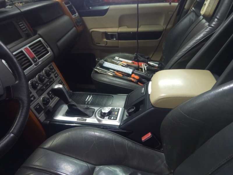

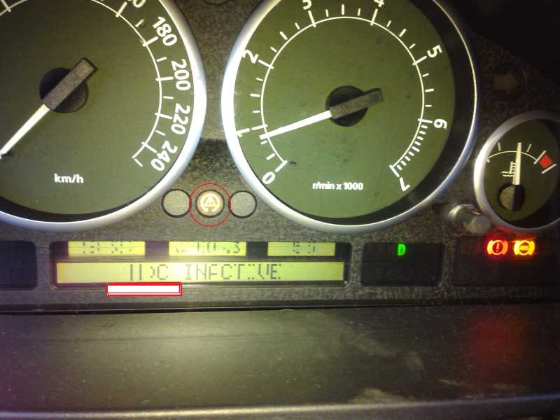

                Про совпадения!
                На днях был сииильный снегопад.. завалило всё и сильно.. Перед одним домом в такую погоду прочищая основные дороги,комунальщики (сцуки) постоянно заваливают вьезды(их 2) на площадку перед домом,а там нужно поддерживать чистоту,так как люди часто приезжают и чаще всего само собой на пузотёрках ...у втого дома не чистят улицу вообще либо 2 раза за зиму 😂 Так вот,поехал чистить площадку и подьезды,первым делом как всегда,машиной пробиваю завалы,рыхлю глыбы притащенные комунальщиками,часто уже заледеневшие...чай на джипе езжу,лопата подождёт B)
                В этот раз завалили наглушняк... пробивал не просто катаясь кругами,а реально с ходу и на хороших оборотах...пару раз чуть не сел на бруствер,дорога выше площадки почти на метр,потому получается почти косогор.. Всё растоптал,решил ещё по краям растоптать,так сказать расширить проезд один...каааак херакнул по глыбам..да и повис на айсберге 🎉
                Подвеску ставлю в высокое положение..один хрен не хватает..морда полностью лежит на айсберге... Немного поработав шансовым инструментом типа лопата...выключив нах антибукс,который только затормаживает ,а не помогает...кааак газанул..и по моему докопался колёсами до америки..зацепил землю матушку и выскочил 🙂 Почистил всё и поехал домой....по дороге хеааак..и пневма падает в аварийный режим 🤔 На приборке надпись соответствующая,индикаторы горят,говоря что подвеска заблокирована.. Ну это фигня,один хрен подвеска в таком режиме поддерживает среднее положение..думаю приеду,посмотрю...еду дальше... и тут хеааааАК и пневма впадает в кому!!! 😮 На приборке надпись соответствующая,а индикаторы потухли вообще ..чо за хня,такого не было ни разу,я в ступоре :dry:
                По приезду домой глушу машину,жду минут 20 пока уснёт ..включаю зажигание,слава кришне,индикаторы засветились и сообщают о блокировке.. сразу подключаю прогу (ИНПА),вижу что наелся левый передний датчик...ну думаю,фигня,видимо зацепил проводку когда буровал по снегам и льдам...стираю ошибку,лезу под машину проверяю провода,всё сцуко в норме.. пробую ещё раз выключить включить зажигание..пневма работает..так как уже поздно и устал как собака,а утром на работу,падаю спокойно спать . :whistle:
                Утром поехал на работу,пневма упала в аварию буквально через 300 метров..ну и хрен с ней..потом..на выходных поковыряю..еду дальше..и пиндык..пневма впадает в кому..индикаторы отключились снова :dry: Приехал на работу,полез подёргал преды.. индикаторы ожили..слава богу..пошёл работать..так и не поняв какого хрена такое происходит..мыслей куча..основная что проводка левого датчика мандит и коротит..потому мозги отрубаются полностью..
                Поехал с работы и буквально сразу пневма падает в кому..СЦУУУКООО :evil: Чувствую что морда немного упала и не поднимается..зад в норме..Приезжаю домой,несколько часов ковыряю всё и вся.. датчик тестю тестером,он сцуко рабочий..прога подключаться отказывается(что просто бесит и реально раздражает)..проводку раздербанил во всех подозрительных местах,там всё чисто и красиво.. пневма в коме.. я в панике ..на дворе ночь,а утром на работу,осталось отработать один день,а там выходные,сцуко,мысли только об одном - как доехать до работы и вернуться с неё,и почему обесточены мозги если питание на них идёт?? :dry: Короче я в полном понимании что я ничего не понимаю!!! :evil: Снова перечитываю камасутру,нахожу что существует два вида блокировки подвески.. обычный,когда есть сообщение и 2 индикатора светятся и глубокая,когда есть сообщение и индикаторы не горят.. Это немного порадовало,значит всё как надо происходит и мои мысли что умерли мозги,ошибочны.. Машину домкратил перед этим...снимаю домкрат..смотрю,а морда насосала что ли воздуха,стоит почти как стояла на домкрате..ну думаю,в таком случае доеду до работы..а там перед выездом назад,поставлю на домкрат на несколько минут и доеду до дома,так и продержусь до выходных..(морда за сутки падает процентов на 50...грешу на одно соединение,лень лезть туда и менять его 😂 ).. Утром поехал на работу..Позвонил Маугли и Максимусу с вопросом что это ха хня такая,полная (глубокая) блокировка подвески? Само собой ответ - Нужно подключаться сканером и смотреть... А я не могу подключиться..вот что меня нервирует.. :evil: В обед пошёл к машине..снова подёргал преды...толку нет...ставлю машину на домкрат,что бы морду наполнить живительным воздухом..потом снова что то шаманю..снимаю домкрат..морда стоит довольно высоко,значит домой вернусь с комфортом))) 😂 Уже в отчаянии пробую подключиться компом..и о чудо..подключился!!! 🎉 Читаю ошибки..стираю их..и пиндыыыык....машина выравнивается..морда падает ниже плинтуса 😮 Звонит начальник,нужно бежать работать..я снова в АКУЕ глубоком!!! 😂 После работы поехал так как было..морда почти на мослах..зад в норме...не до проги..
                Наступили выходные...сразу врубаю последние мозги и пробую подключиться прогой... подключаюсь раза с третьего почему то..но главное подключился..сразу принудительно поднимаю машину в высокое положение,что бы если понадобится,дотянуться до датчиков и проводов,затем читаю ошибки, ошибка та же,по левому датчику и ещё какая то что типа что то закрыто(думаю глюк,так как уже что то дёргал до этого)..стирать само собой не стал..что бы машина не ёпнулась 😂
                Чем хороша ИНПА ,там всё красиво,красочно и наглядно..в следующем посте попробую выложить фотки с её экрана(на 4 дня проблемы с тырнетом,трафик кончился,а с телефона долго сцуко)...так вот..в инпе смотрю..все датчики работают... качаю кузов..работают.. я в ступоре :dry: Но замечаю..левый передний датчик,как бы медленнее других реагирует на движение кузова.. Лезу к нему,откручиваю его тягу и начинаю двигать ей и тут наступает прозрение!!! 🎉 Этот гад,работает только когда он в положении выше среднего,от 46 единиц...а ниже он ни хрена не видит..тупо останавливается на 46 и усё..крутим тягу выше,он показывает всё адекватно до максимума..Возникает вопрос - Что делать??? Что что..вскрывать,либо менять 😂
                У меня быз в запасе задний датчик,думаю фигня,чичас переделаю тягу(они разные) и всё будет в ажуре.. B) Беру донора,а у него в крепёжном месте к которому крепится передний датчик,нема глухаря резьбового..сцууукоо..глухарь в другом месте стоит,задний же гад.. Достаю лежавший у меня в заначке(как я думал мёртвый,да и тяга на нём отломана совсем с корнями) передний датчик,смотрю на него...у него глухари в обоих местах..то есть можно поставить его куда угодно..вот ведь зараза..почему не наоборот 😂
                Подключаю прогу..тыркаю все датчики..задний само собой работает без проблем.. и о чудо,тот что казался умершим,оказался вполне живым..но само собой весь физически израненый))) Ну думаю,уш из трёх то,я соберу один B)
                Отложил задний на потом,жалко ломать...пусть лежит на крайняк... думаю,если не получится собрать передний,то из мёртвого переднего достану глухарь,вклею в задний(место то есть стандартное)..
                Первым делом конечно же вскрываю свой снятый...вынимаю плату..ничего криминального..но не жилец..ладно,зато есть корпус с тягой..уже хорошо..Вскрываю аккуратно запасной(полуразрушенный)..удачно выковыриваю плату...вставляю её в мой корпус...проверяю прогой..всё работает 🙂 Заклеиваю силиконом датчик..ставлю на машину... стираю ошибки..поехал кататься..Всё хорошо!! Проверяю ошибки - Ошибок нема.. Доволен как слон 🙂
                Первый раз за год и сразу так..глубокая блокировка.. от же ж сцуко как она меня..заставила перетряхнуть всю проводку,компрессор и все что есть датчики..даже мозги вскрыть и протереть 😂

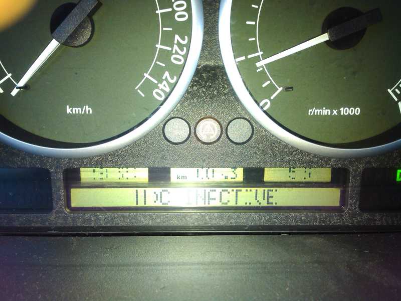

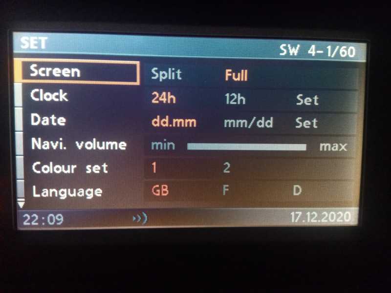

                  Фотография экрана ИНПЫ..смотреть как работают датчики высоты очень удобно..так как и стрелка бегает по раскрашенной шкале и вольтаж справа каждой шкалы показывает. Да и поднимать если нужно,либо опускать подушки,ИНПОй мне удобней чем другими сканерами..одно хреново..всё сцуко на немецком 😂
                  П.С.Так что,если у Вас была заблокирована подвеска,обычной блокировкой - На приборке горит надпись ,, AIR SUSPENSION INAKTIV ,, и светятся два диода на панели управления подвеской ,то не впадаем в панику,подвеска будет поддерживать обычное среднее положение..можно спокойно искать время и ехать на диагностику...
                  При глубокой блокировке подвеска опускается ниже среднего положения и поддерживается так..НО..если неисправен датчик,как было у меня,то она может и упасть совсем..так как не видит параметров.. Из-за чего бывает ,,глубокая,, блокировка пояснять не буду..читайте камасутру по пневме для LR RR3 L322 LM,там ВСЁ написано.. а она в свободном доступе и у нас в файловом архиве есть для скачивания.. 😉

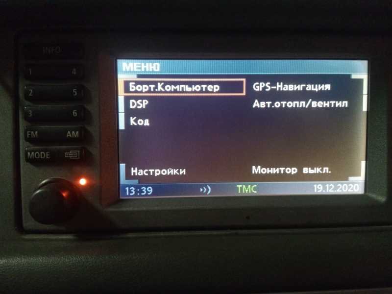

                    странно... а на фотке - на англицком)))
                      #140
                      Во во..страаанно!!! В параметрах аглицкий,когда уже вошли в какой то раздел,как на фотке, ....а все предыдущие меню и обшибки на немчурном..пока дойдёшь до нужного раздела,мозг уже закипать начинает,всё на уровне логики или по запискам сделанным ранее..которые как правило потеряны и забыты уже давно 😂

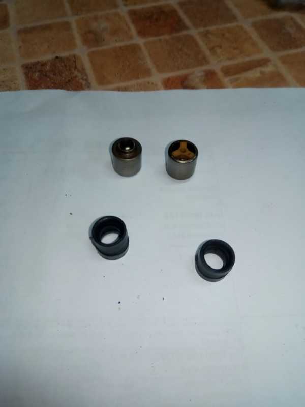

                        Вчера вечером всё таки решил посмотреть гидрики..стук пошёл совсем меня нервирующий... :evil: за ночь перебрал башку левую..промыл гидрики,все оказались вполне живыми. Утром завожу...стук никуда не ушёл :dry: И тут до меня доходит..отключаю клапан ваноса и ТИШИНА.. Диагноз - Пришло время ремонта ваносов.. сцуко...не дотянули они до лета... :evil:
                        Хотел восстанавливать свои,но так как так и не купил ни одного (Мансур бяка :evil: ) в запас,то не рискнул..так как бывает что при снятии видно что восстанавливать там нечего.. в таком случае можно остаться без колёс на неопределённое время..а это неудобно.. потому пошёл шукать восстановленные..
                        На авито нашёл человека (Евгений) который может сегодня отправить,под гарантию моей оплаты завтра ... Потому и сей пост написал,что бы он видел что мы не есть люди с улицы,а настоящие ведроводы! 🙂
                        Пы.Сы. Про то что кроме ваносов необходимо кое что ещё менять обязательно,связанное с ними,я в курсе..инструкцьён есть наиподробнейшая...завтра бум заказывать всё..кооошмааар ))) 😬
                          #142
                          Ваносы отправлены мне и оплачены мной..так же заказано всё по списку(который в интернете гуляет как библия для владельцев бумеров 😂 ) для обязательной и не очень обязательной замены при ремонте ваносов..за небольшим исключением,так как на днях скидывал крышки ГБЦ и дефектовал всё что там есть..это снизило бюджет достаточно сильно..я бы даже сказал кардинально..но всё равно - СУММА получилась,застрелиться и не встать..всё ж пилять ориджинал только 😬

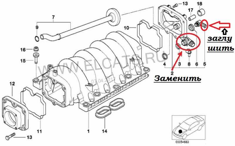

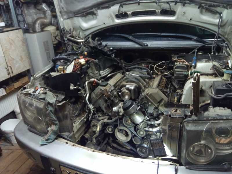

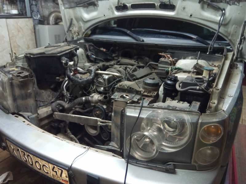

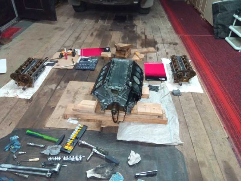

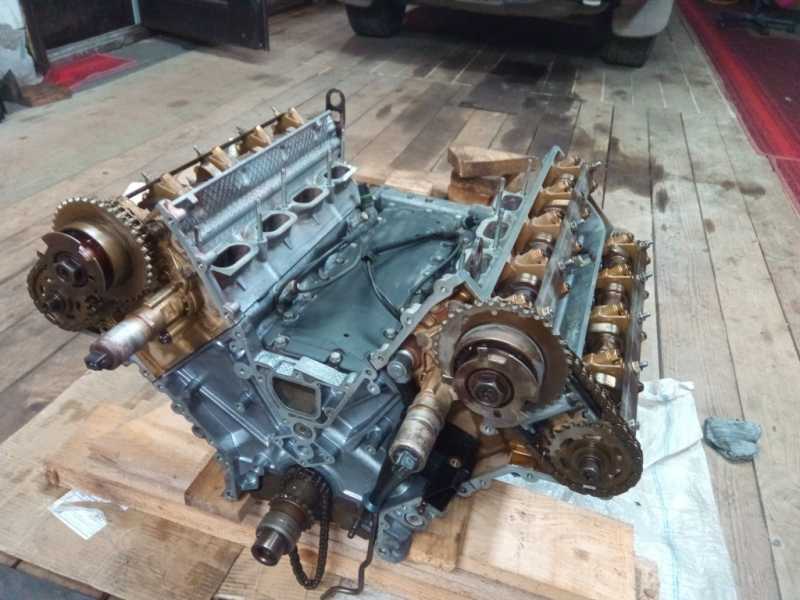

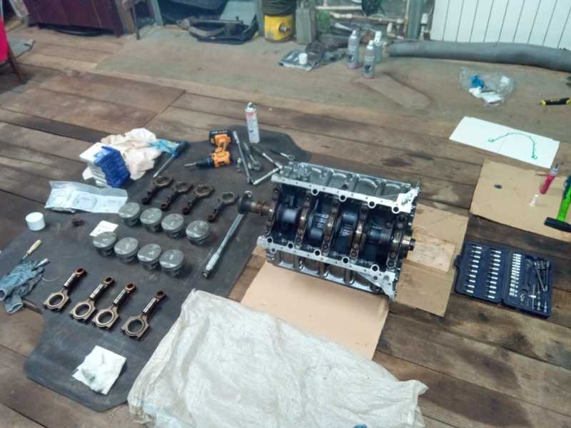

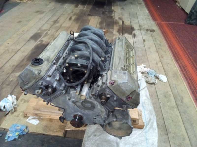

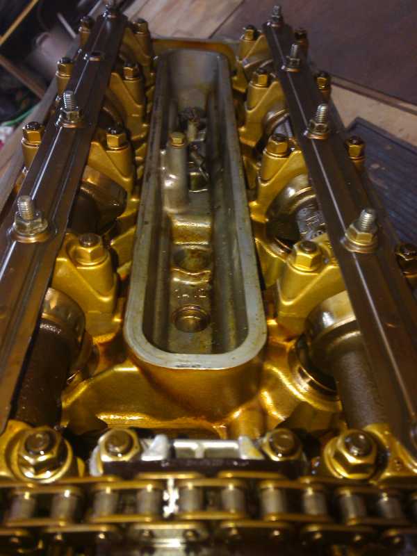

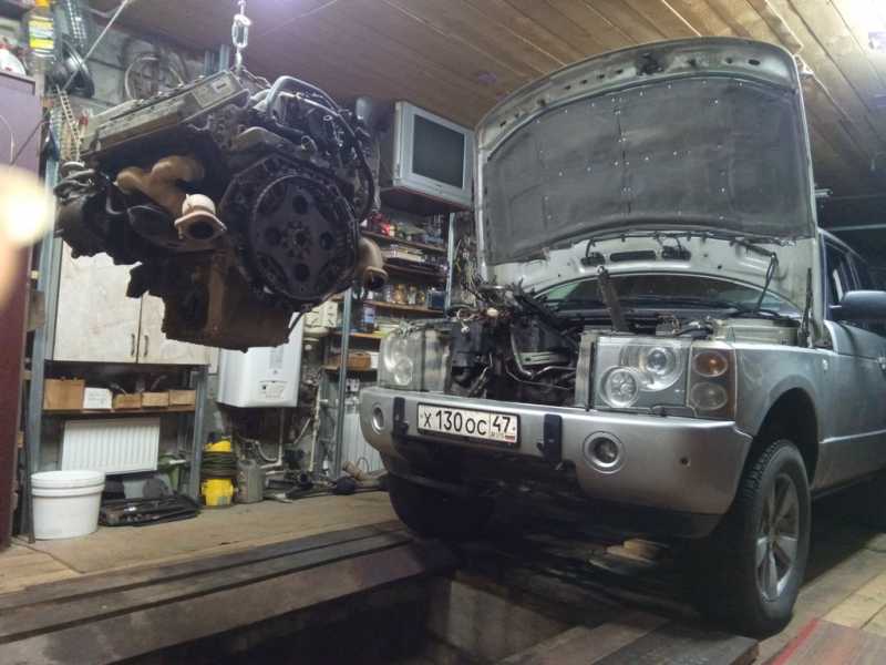

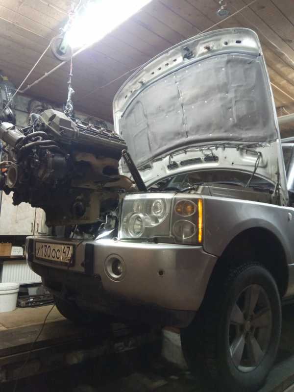

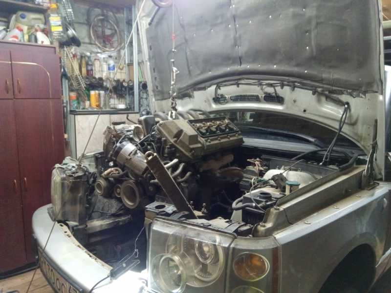

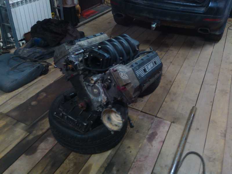

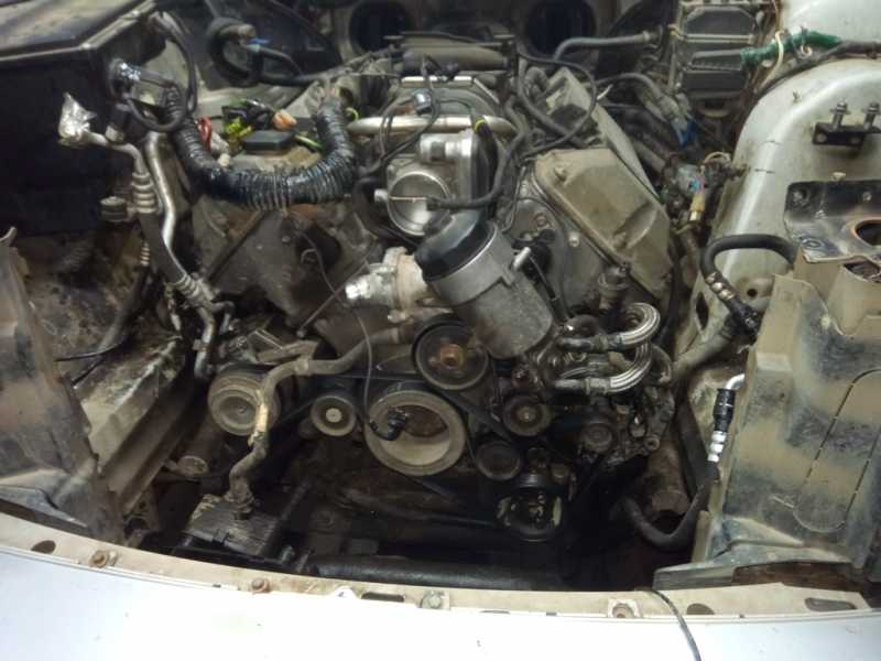

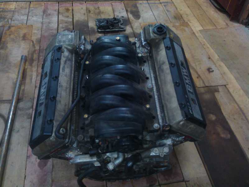

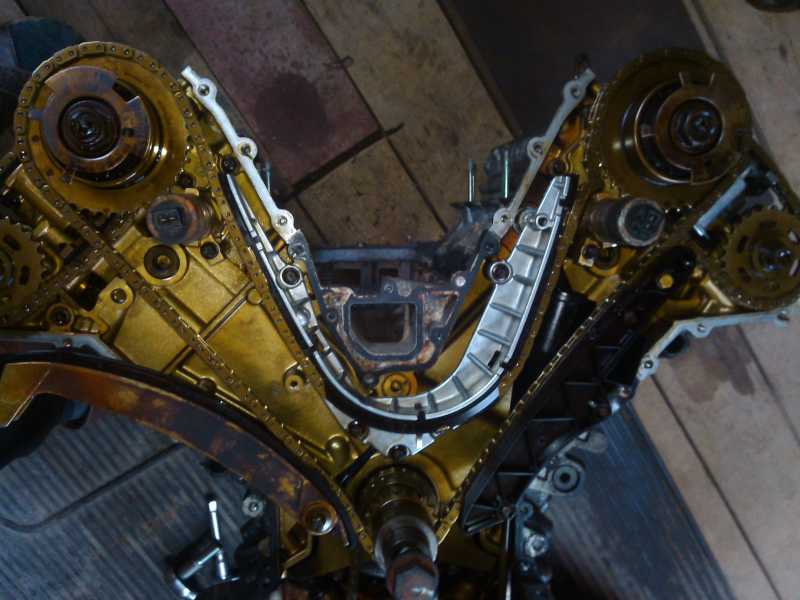

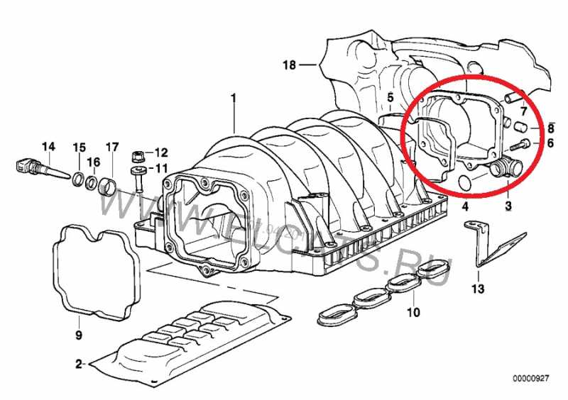

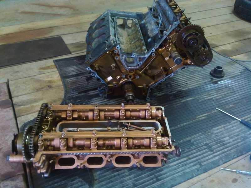

                                Устал за эти дни пипец..4 смены на работе на убой.и затем 2 дня замены ваносов и сопутствующих с ними товаров..как написано во всех мурзилках...потому пока напишу кратко..
                                В первый день вскрытие всего...установка(исскуство рисования краскомаркером) меток везде и всюду... Осознание того что не только форд,но и бмв гавно...в деле соединения звёзд с распредвалами..так как там нет ничего..нет шпонок,нет зубьев..в общем НИ КУА..ставь как хошь..думай..ломай голову..или пиндуй к оффам..Но вот здесь вы кааазлы ошибаетесь..хер вам..ни каких офов..всё сами и только сами.. 😂
                                Снял всё...мотор разукрасил как сцуко Малевич совсем не чёрный квадрат...дабы не лохануться в последствии при сборке. 😂
                                Мои снятые ваносы..в руках даже звенели как колокола на спасской башне(если они там есть конечно)...убираем на полочку..как нибудь потом восстановлю их.
                                Ставлю новые ваносы (перед ремонтом прочитаны СОТНИ страниц в тырнете по данной теме)... Всё собираю..затем снова разбираю перед голов..снова выставляю распредвалы..и так раза три... 😬 Если сказать что установка крышек ГБЦ (особенно правой) это секас..то это н сказать ни куа..это АД!!! :evil: Вернее попытка установить прокладки так,как положено.. :evil:
                                Ладно..проверил всё несколько раз....ни куа не понимаю..в тырнете ничего не нашёл нужного..собираю на авось..а там посмотрим сканером..подкрутим(пля,это пиндес как просто написать,а вот сколько нужно разобрать для этого,это жопа 😂 )..
                                Завожу.... Сразу понимаю - СЦУУКО!!! А мотор то урчит тихо тих..хоть и подёргивается в конвульсиях..типо адаптируется...либо я всё таки что то малость не так выставил(это нормально 😂 )...А вот гидрик какой то на левой башке..так сцуко и стучит..но стал реально тише..но сцуко я то его слышу..ну и хер с ним,через неделю,мож две..заменю все,сообчу результат сюдой..
                                Смотрю под машину..ГРЁБАННЫЕ прокладки крышек ГБЦ..масло херачит рекой из под них!! 😮 Снова разбираю эту мудату...думаю думу как же эту херь установить? В голову приходит светлая мысль про зеркало B) Устанавливаю крышки..сижу на движке как кукух на гнезде..в позе ,,хер понимаю где голова где жопа и что сверху из этого,,..руки сую в закоулки трубок...глаза туда же...настраиваю прокладки..зажимаю крышки..завожу..всё сцуко сухо..Слава кришне и всем богам..я это сделал!!! 😂
                                Ну ,а как в пути? В жопе аж горит - НА ТРАССУ!!! 🎉
                                Выезжаю..пару раз глушу..куру..что бы адаптации прошли..и попёёр.. Машин стал ехать шустрее..но не впечатлительно...а вроде и как и ехал раньше.. :whistle: ну думаю.посмотрю сканером..завтра разберу..подрепетирую ваносы..посмотрим..уже почти утро..
                                Расстроилси короче :whistle:
                                Лёг,закрыл глаза..открыл,ужо утро..снова под капот 😬
                                В жопе горит - Что за фигня..изменений не вижу!!! :evil:

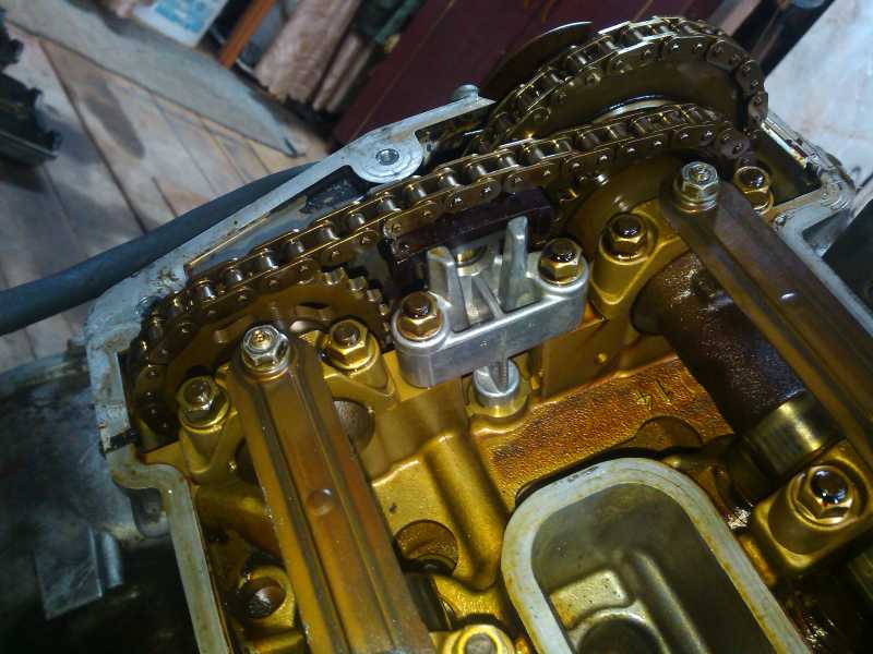

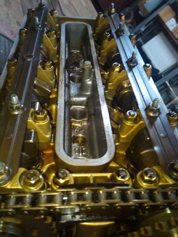

                                Снова вскрываю дрыгло..чую(вижу) что что то пошло не так и я явно поставил распреды не так как надо... 🤨 Лезу в тырнет и о чудо,сразу нахожу нужную статью по выставлению ГРМ на М62..где по человечески всё описано и нарисовано 🙂 Тут ещё и братуха подьехал..вдвоём оно веселее и сподручней 🙂
                                Прочитал несколько раз камасытры...ключи в руки..выставляю всё..понимаю в чём я наипалси.. Всё выставляю как положено..даже сегментные кольца))) 😂 Собираю дрыгло..понимаю что пришёл пиндец 2 шпилькам крепящим масло подающие к распредвалам планки.. :evil: Так как купить ремонтные шпильки срезьбой 8мм-6мм не представилось возможным,делаю их сам..из болтов на 8мм при помощи точила и плашки..затем в крышках распреда нарезаю нужные резьбы..устанавливаю новые шпильки(там есть подводный камень,необходимо что бы шпилька не перекрыла масляный канал,с этим я успешно справился включив моЦк B) )...собираю эту муть..пошла сцуко третья :evil: Ну да бог с ней..быстренько изготавливаю переходную шпильку...собираю двигатель...уже ночь на дворе..
                                Завожу...дрыгло весело урчит..слышно только стрёкот инжекторов(форсунок) ну и на некоторых режимах гидрик..сцуко 😂
                                В этот день массу не отсоединял..потому как хрен знает как двигатель поведёт себя с явными ошибками по распредвалам(смотрел телефоном,кроме них ни хрена он больше не кажет,пока было не до сканера)...после сброса массы двигатель какое то время видимо адаптируется и работает странно и некрасиво..потому и не снимал массу..В общем завёл..работает нормально..реально лучше чем было вчера..
                                Ну что ж сидеть то...,в путь!!! 😉
                                Даже при выезде из гаража я сразу понял - Машин ОЖИЛ...Выезжаюна улицу....занесённую утоптанным снегом...отключаю системы антизаноса и антибукса..поехал..ПЛЯЯЯЯ...чуть тапку тронул..он В БУКС сразу !!! 🎉 По улице шли почти юзом..милиметрую около столбов освещения..рад как ребёнок 😂
                                Выезжаем на асфальт..машина ПРЁТ..педальку чувствует мгновенно..ни каких задумчивостей..нажал чуть чуть..обороты движка уже поднялись..машина подрывает 🙂 Кааак дал ей,даже без киклауна...несколько секунд на спидометре 140..машин ракетой с рёвом мчит по городу!!! 🎉 Да простят меня спавшие мирным сном горожане))) 😂 Мамка никогда так не подрывала..она просто ожила!!! Разворачиваемся..нужно пропустить машину сбоку..да ну нах..тапка в поол..машина срывается с места как ракета..ухожу в точку можно сказать..на скоростях 40-50 уходит в юз!!! Пляяя...я люблю эту машину!!! 🎉
                                Приехали домой..первый раз поспал спокойно 😂
                                Утром поехал к другу..подрубаем сканер..и я просто рад за себя....показатели ваносов в НУЛЯХ....ну чуть чуть минусуются на ХХ,но редко и то,пока шла адптация ХХ (перед этим всё таки скинул все ошибки,ещё дома),а так в нулях либо чуть плюс..около 0.040 градусов.. За то время пока лазил по показателям,вижу что ХХ адаптировались,двигатель стал работать ровно..всё вообще устаканилось...всё ровненько 🙂
                                Ошибок за день катания нет..я доволен как слон...про расход помолчу..потому как ездил весь день быстро и агрессивно....адреналин сцуко УУУХ ..и что бы адаптировалось всё..в том числе моя психика 😂
                                Фоток не делал..так как данная процедура описано в куче тем на форумах.. скидываю лишь ссылки на пару полезных статей..
                                Вопросы есть? Думаю они возникнут после прочитания статьи о восстановлении ваносов и составления списка необходимых запчастюг..список по ссылке есть..но там (в инструкции по замене) не описано куда и для чего кое какие запчасти нужны..подскажу..всё пройдено собственными ручками,головной болью и нервами.. 😜
                                Ссылка на сайт продающий ремкомплекты ваносов ,там есть достаточно подробная инструкция по замене..с кучей фоток..я её скачал для удобства пользования..Спасибо ребятам за такую статью.
                                ССЫЛКА
                                Ссылка на сайт где подробно нарисовано и рассказано как выставлять ГРМ на двигателе М62 и может быть не только на нём. Спасибо за работу им.
                                ССЫЛКА
                                Всем добра!!! 😉

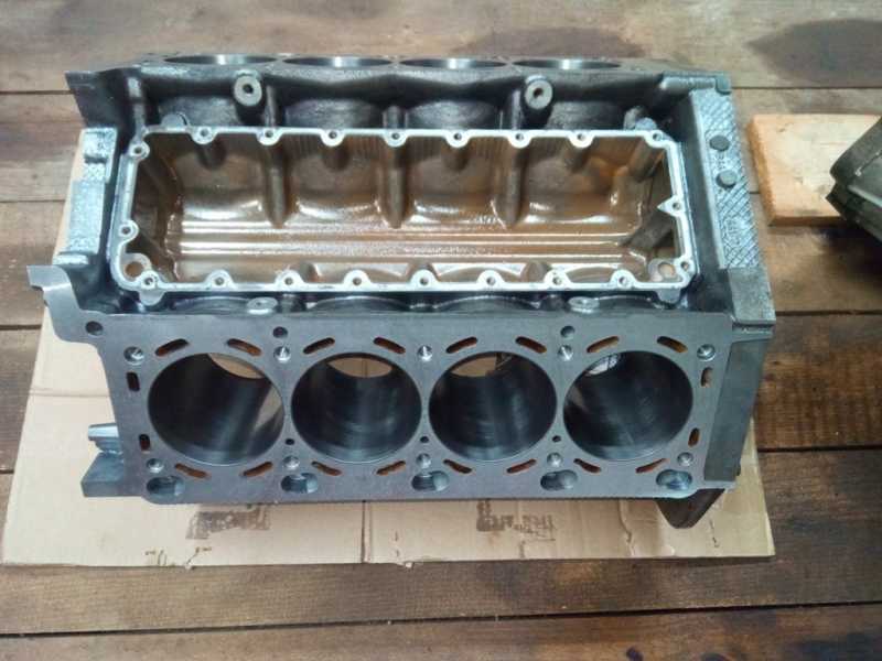

                                    В общем.. противный стучок (типа от компенсатора и на прогретом) продолжается... хотя я буквально пару дней назад заменил все гидрики на новые сваговские(впуск) и хайнс прайсовские(выпуск) .. :evil:
                                    Сёдня приценился к короткой цепи и её натяжителю... кстати,цены вполне приемлемые,особенно цепь..не ожидал ...
                                    Что то мне подсказывает что я не знаю что искать...хотя стук явно взаимосвязан с масляной системой..Короче не понимай что там,бум копать дальше :dry:
                                      #148
                                      Насмотрелся видеороликов про стук подобный..сразу как то огорчилсииии :dry:
                                      Вынул свечи..сунул видеокамеру сразу в цилиндр на котором свеча была немного в масле...подозрения подтвердились.. есть задиры по стенкам с одной стороны почему то.. пипец 😕 В остальных либо ничего,либо по паре полосок есть..но всё равно,это уже ни как не радует..
                                      В общем,начал поиски каких нибудь дров типа ВАЗ за совсем недорого,что бы на работу ездить ...а так же ищу неспешно блок двигателя М62 , либо двигатель М62 . :whistle:
                                      Почитал про перегильзовку..не могу понять..кто что пишет...созвонился с теми кто гильзует,сказали что алюсил спокойно гильзуется...а никосил не очень,но так же гильзуется... Я уже не понимаю что у меня из этих двух херовин :evil:
                                      Если есть ссылки с отчётами о гильзовке и последующей эксплуатации таких моторов,скиньте сюда..а то не знаю что делать..

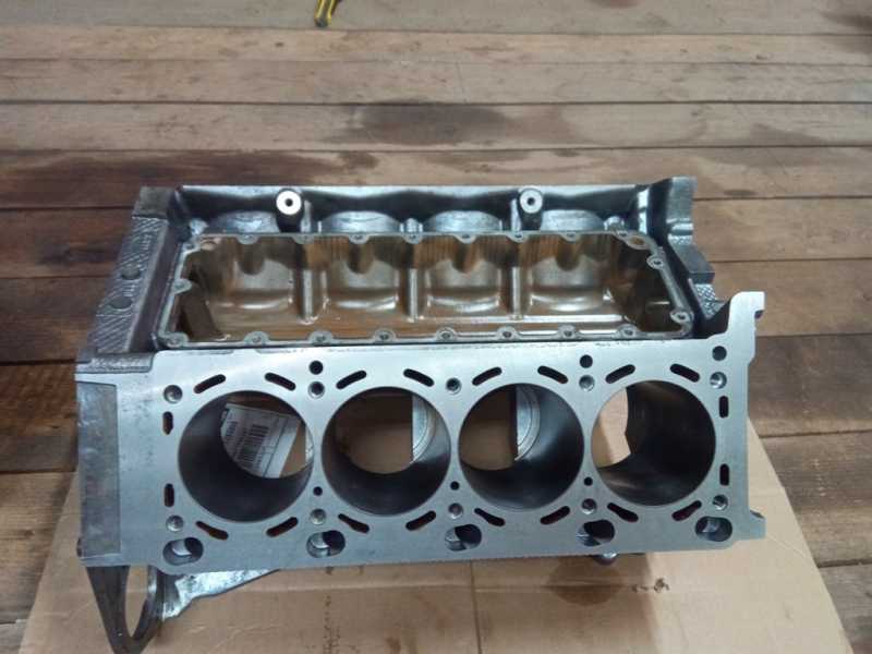

                                        И так..ввиду того что мой рендж скоро может впасть в инфаркт микарда..ввиду больного сердца.. и что бы не остаться без колёс,мной был кинут клич что ищу дрова какие нибудь за недорого и буквально сразу братан откликнулся,ща говорит,мы тебе найдём МАШИНУ!! И нашёёёл!! ... Короче,после долгих мук совести ,был приобретён сей экземпляр отечественного автопрома ,типа - ВАЗ 2106,1998 года отроду,один хозяин дедушка,который продал сиё чудо 2 недели назад одному молодому человеку(друган моего брата,практически родственник 😂 ) её и этот молодой человек уже успел облепить сиё чудо всяческими наклейками и вчерась боднул ей мерседес..правой фарой паразит 😂
                                        И так - НЕ гнилая практически вооБЧЕ,даже странно и удивительно и по моему наверное и не крашенная,карбюратор ,электронное зажигание однако , ДВА стеклоподьёмника ,запаска дырявая ,магнитола с флешкой и 4 колонки пионЭр и страховка на год!!! ..Короче я в акуе от покупки ..мне ваносы дороже вышли..чем это АВТО..за 20 деревянных рублей!!! 🎉
                                          #150
                                          Да!!!Достанеца теперь машинке!!!! :whistle:
