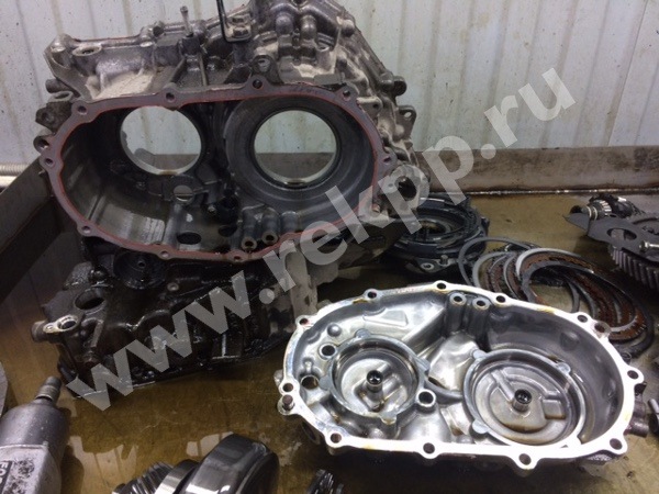

    Новый фотоотчет - ремонт АКПП Форд Эскейп

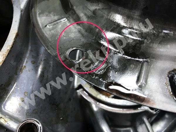

    Автомобиль: Форд Эскейп, 2010г.в., пробег на момент ремонта — 83685 мили.
    Модель АКПП: 6F35. 6F35 является почти полным аналогом 6Т40/6Т45.
    Проблема с которой автовладелец обратился к нам: Изначально была течь масла, поменяли сальник и втулку — течь пропала. Затем примерно через месяц, появился посторонний звук из коробки когда машина стоит (шарканье из коробки, которое прекращается при переводе на D). Периодически возникали догоняющие удары при торможении.
    Диагностика показала — снятие и разбор коробки.

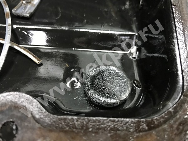

    • Фильтр АКПП

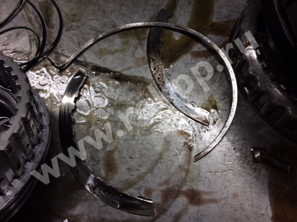

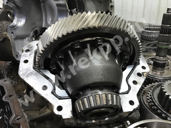

    • На магните куски металла от возвратного пружинного кольца.
    • Люфт подшипников в посадочных местах.

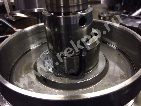

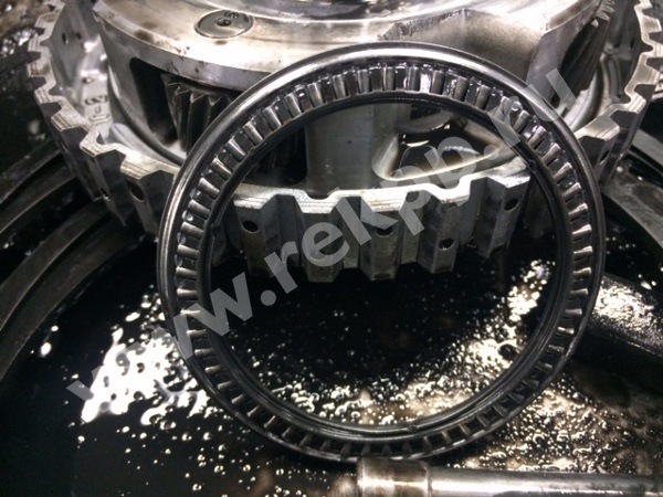

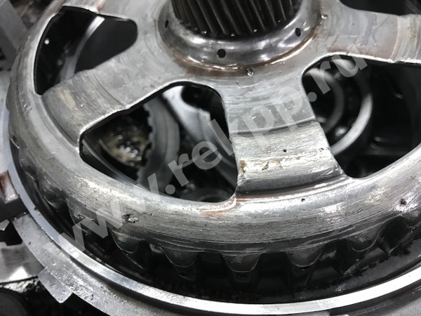

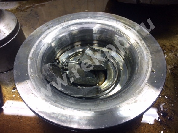

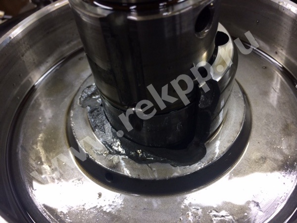

    • Стерта втулка скольжения на ведущей шестерни паркинга.

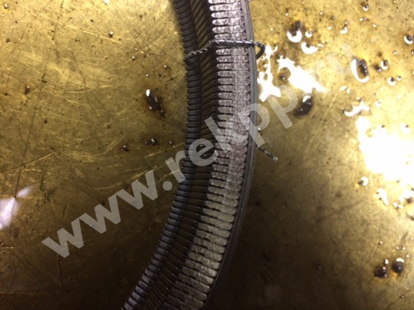

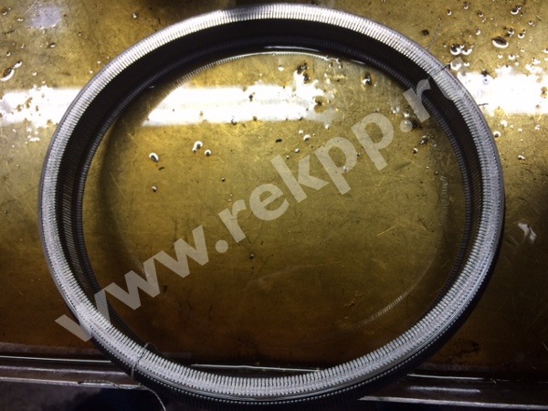

    • А вот и металл. Лопнуло возвратное пружинное кольцо поршня.
    • Корпус поршня под замену.

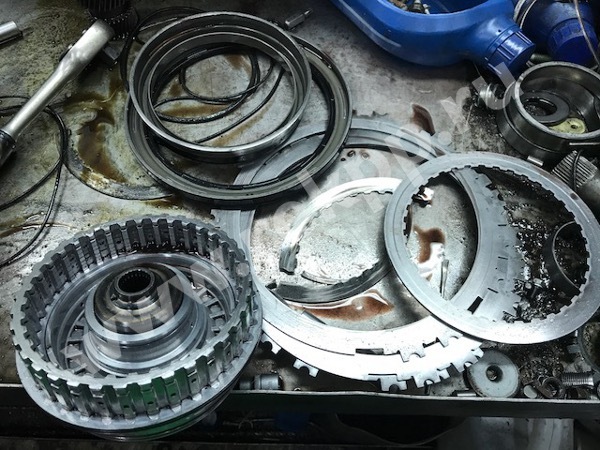

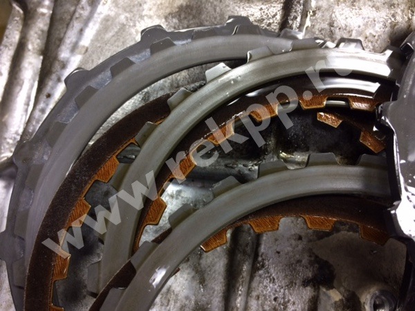

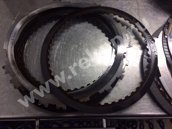

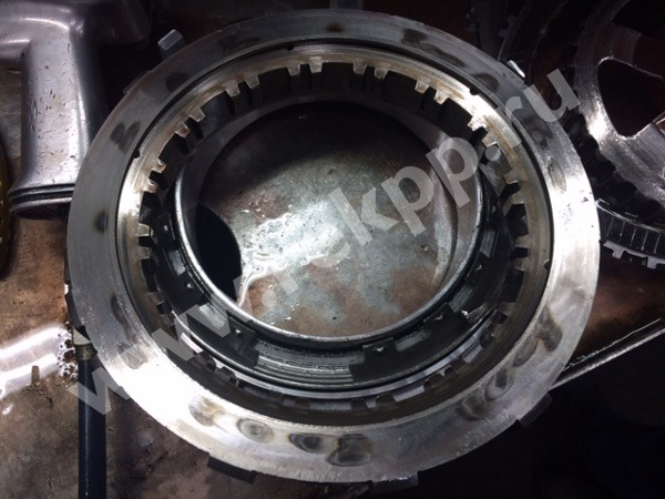

    • Растянут стальной диск с нижнего тормозного пакета. Его выгнуло от перегрузки. Для понимания о чем речь — фото диска на ровной поверхности.

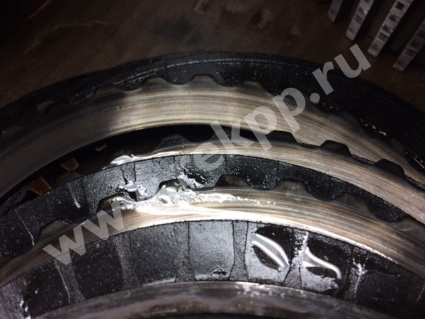

    • Феродо стерто на фрикционе. Первое фото — это более менее нормальная сторона, и следом фото обратная сторона фрикциона — феродо стерто "на чисто".

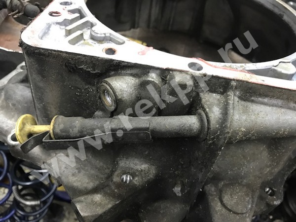

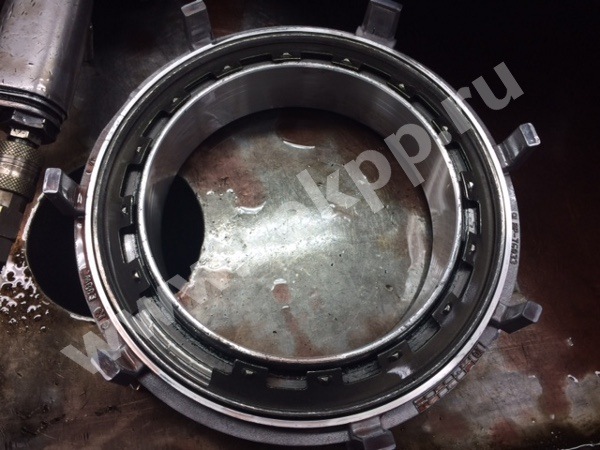

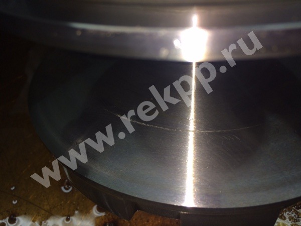

    • Прижеги на обгонной муфте. Для нижнего брейка (корпусного пакета) корпус обгонки является опорным диском. Поэтому так оставлять нельзя.
    • Втулки скольжения — задиры от металла в масле. Ответная часть — суппорт первичного вала. На нем так же задиры. 3-ое фото — суппорт на коробке, 4-е фото — уже снятый суппорт.

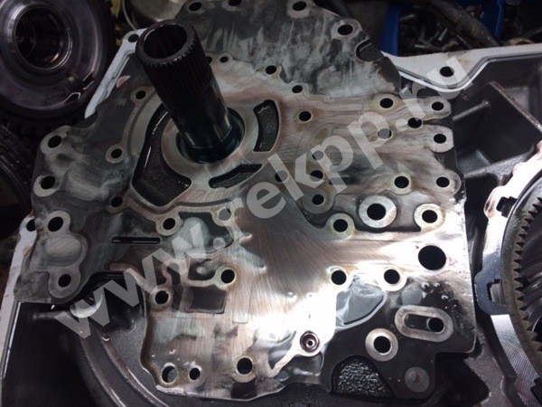

    • Масляный насос.

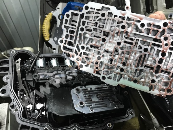

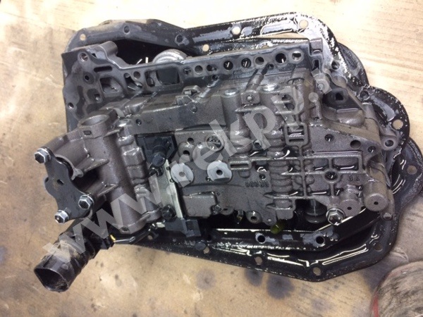

    • Гидроблок.
    • Хаб.
    Стоимость ремонта АКПП в данном случае:
    Запчасти, которые потребовались для восстановления АКПП в рабочее состояние: прокладочный комплект, комплект фрикционных дисков, комплект стальных дисков, фильтр АКПП, суппорт первичного вала, центральный суппорт, набор поршней, возвратная пружина поршня, стопорное кольцо поршня, обгонная муфта, солнечная шестерня, диск пружинный 3-4- rev, расходные материалы, трансмиссионная жидкость. Итого запчасти на сумму — 87350 руб.
    Комплекс ремонтных работ (снятие АКПП, разбор, дефектовка, сбор, установка АКПП на автомобиль) и ремонт гидротрансформатора — 28000 руб.
    Ремонт корпуса АКПП — 10000 руб.
    Гарантия на ремонт АКПП — 12 месяцев без ограничения пробега.

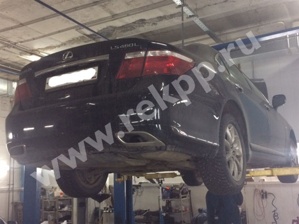

      Наш новый фотоотчет - ремонт АКПП Лексус.
      Автомобиль: Лексус LS460, 2006 г.в., пробег на момент ремонта — 154699.
      Модель АКПП: АА80Е.
      Проблема: пробит радиатор, антифриз попал в АКПП.
      Разбор и ремонт коробки.

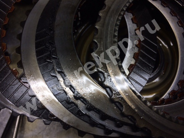

      • Подгорели все пакеты фрикционных и стальных дисков.

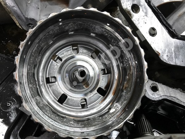

      • Начал ржаветь Хаб.

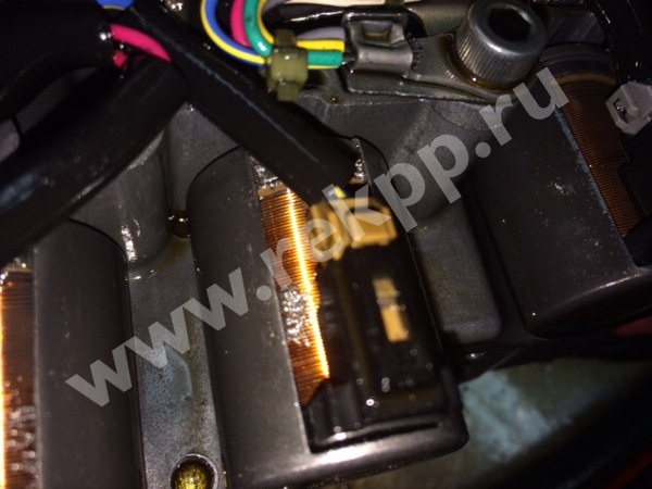

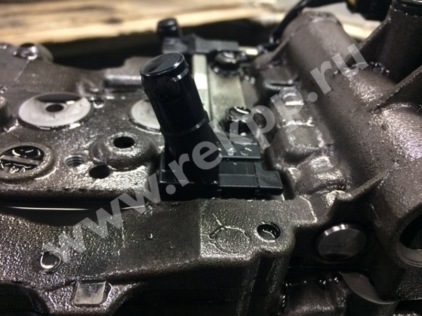

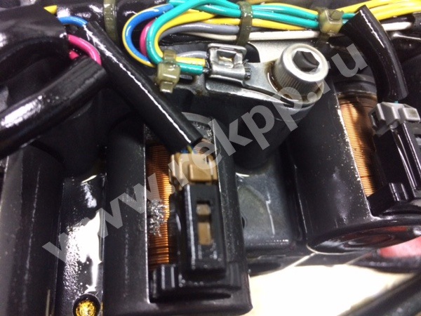

      • Гидроблок необходимо разбирать/чистить, т.к. могут коротнуть соленоиды.

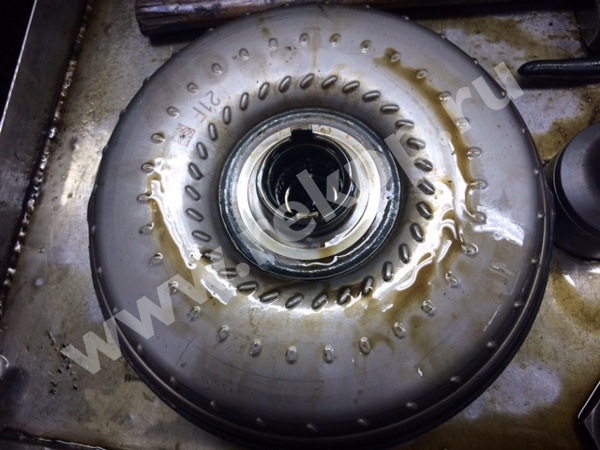

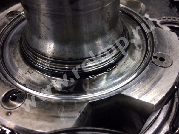

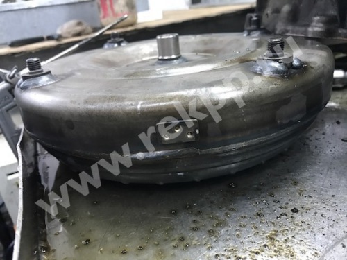

      • Гидротрансформатор нужно разрезать, чистить, менять фрикционные накладки и уплотнители.

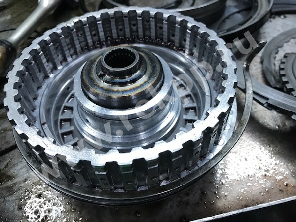

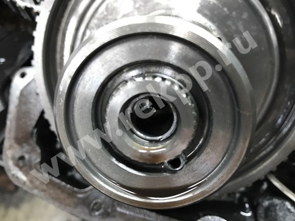

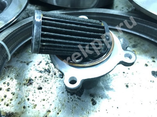

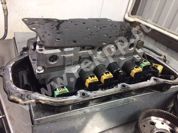

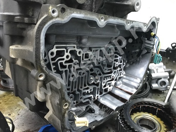

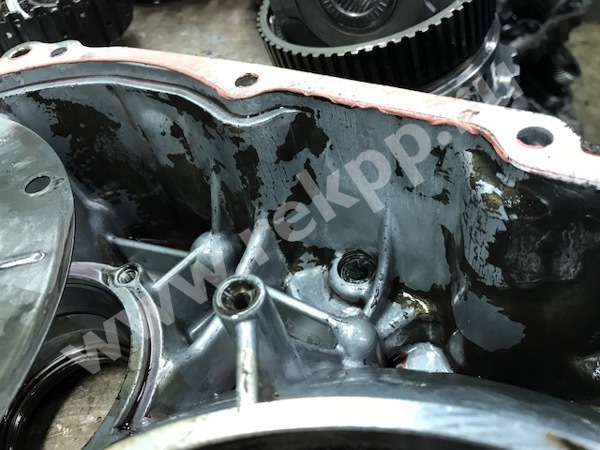

      Итого запчасти на сумму - 58400 руб.
      Работы, которые выполнялись:
      — Комплекс ремонтных работ — снятие АКПП, разбор, дефектовка, сбор, установка АКПП на автомобиль.

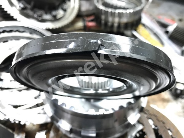

      — Ремонт гидротрансформатора.
      — Разбор и чистка гидроблока.
      Итого работы на сумму - 41000 руб.

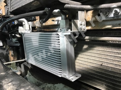

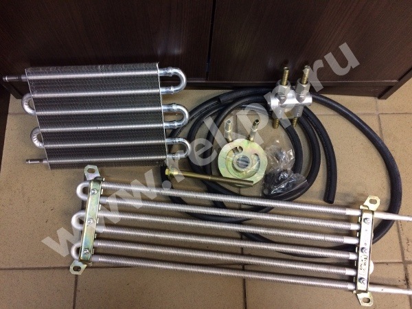

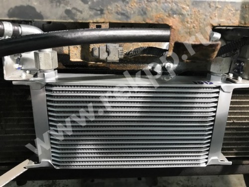

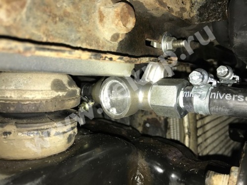

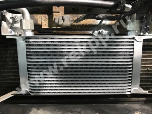

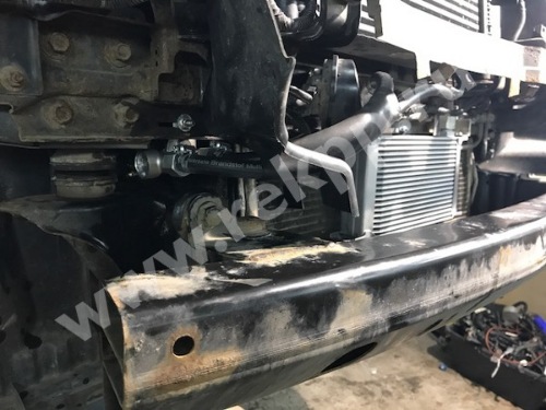

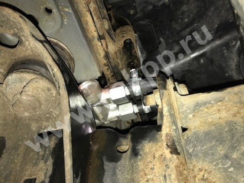

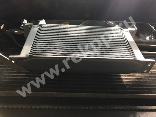

          Спешим сообщить еще об одной услуге нашего техцентра - установка доп.радиатора АКПП.
          Звоните, проконсультируем по стоимости и подскажем какой радиатор лучше установить.

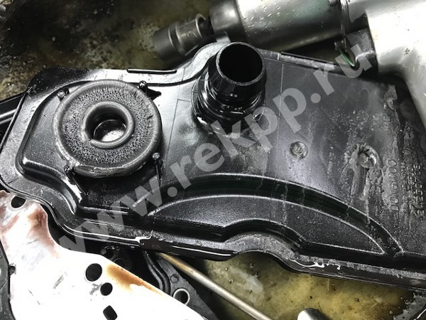

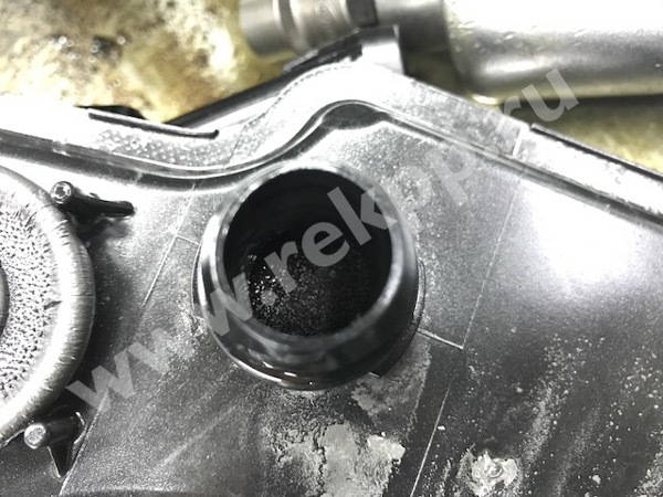

            Приветствую!

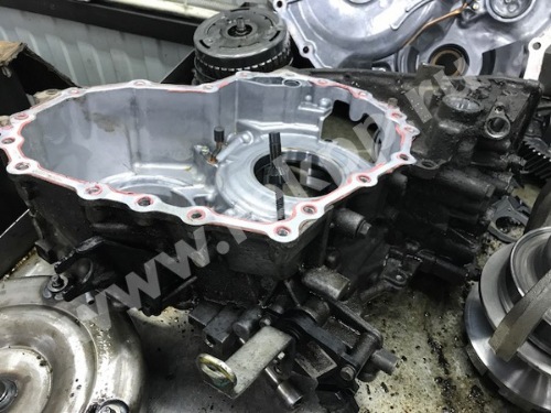

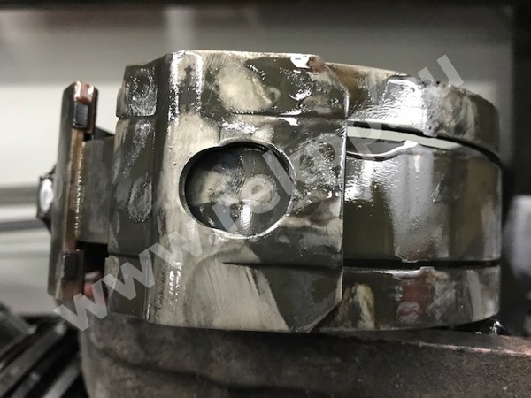

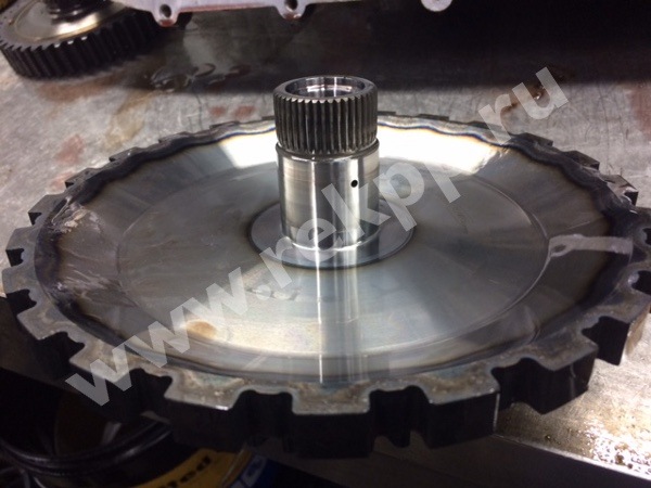

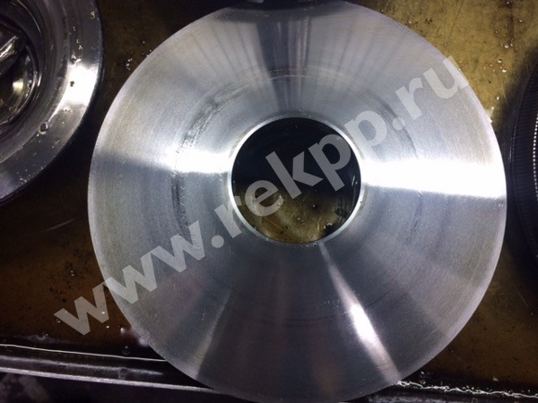

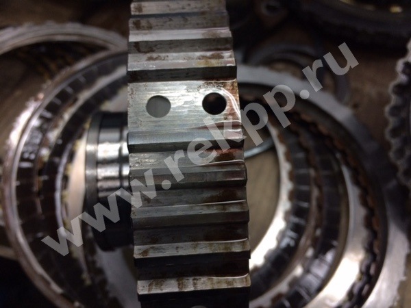

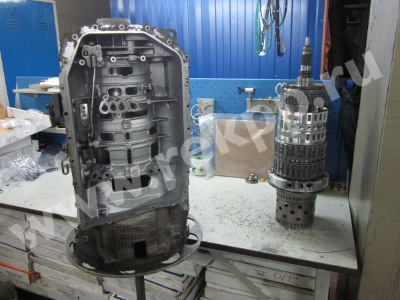

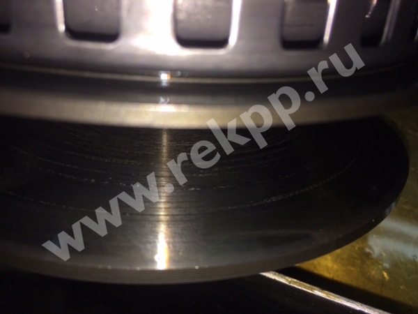

            Делимся новым фотоотчетом - ремонт вариатора Ниссан Жук.
            Автомобиль: **Ниссан Жук 2012 г.в., пробег на момент ремонта - 82718 км.
            Проблема: Толчки при старте автомобиля, пробуксовка ремня.
            Разбор коробки.

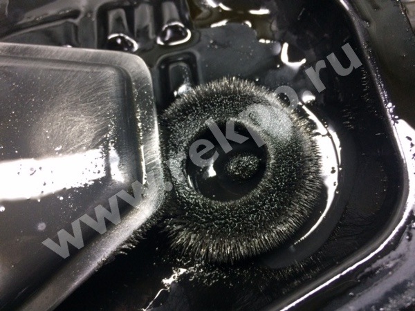

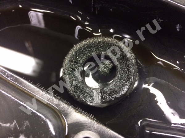

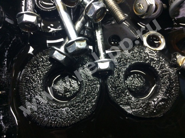

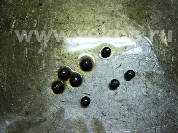

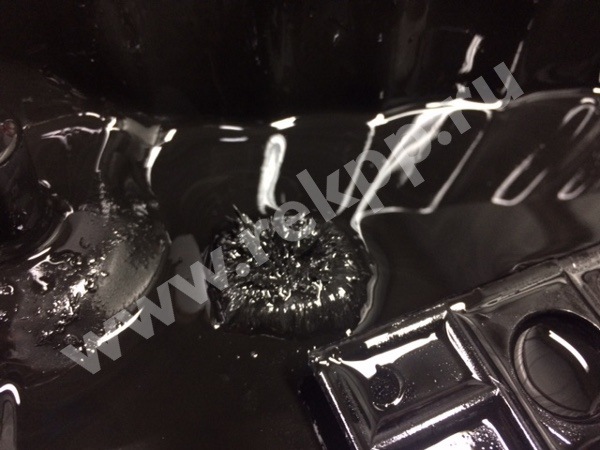

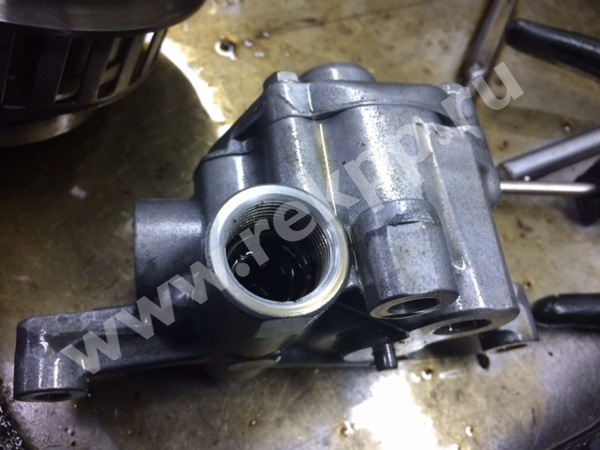

            • Поддон вариатора, на магнитах металлические ёжики.

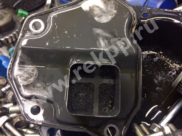

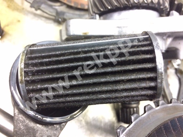

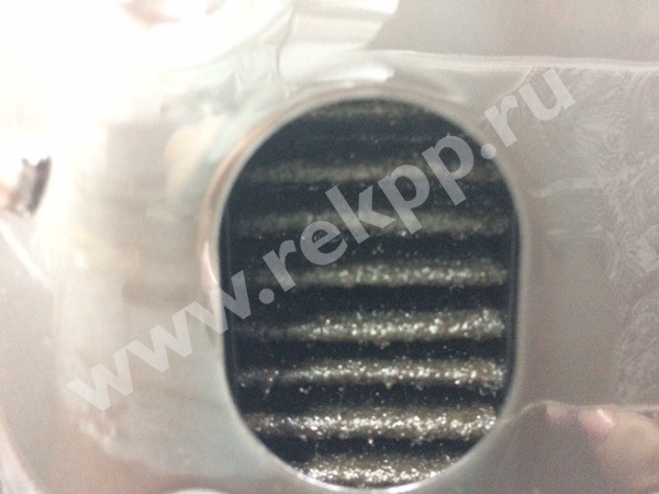

            • Фильтр теплообменника черный.
            • Задиры на конусах вариатора.

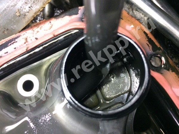

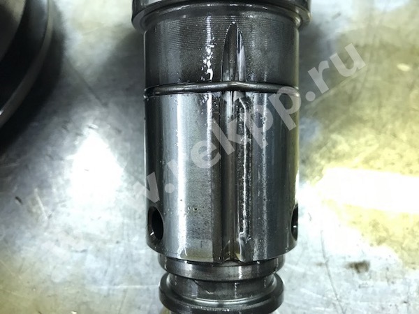

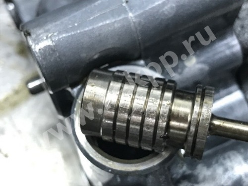

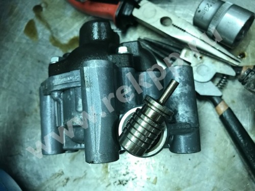

            • Заклинивание клапана масляного насоса, клапан даже не возможно вытащить.
            • На гидроблоке следы металла, необходимо его разбирать и чистить.
            • Подгорел старт пакет.

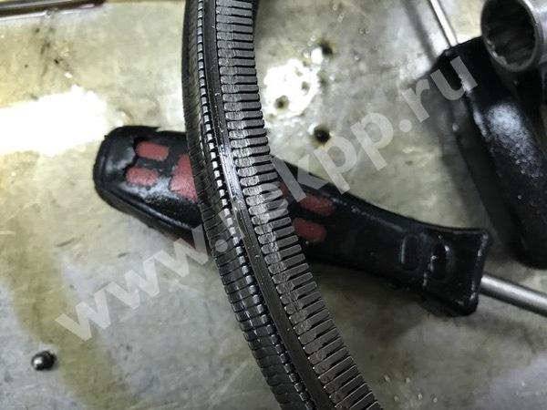

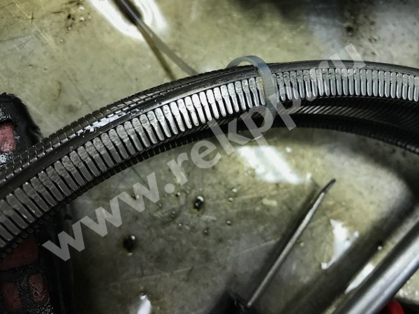

            • Задиры на ремне вариатора.
            • Подшипник входного вала - слабое место данной коробки, поэтому лучше его заменить.
            Стоимость ремонта вариатора JF015E в данном случае
            • Снятие вариатора, разбор, дефектовка, сбор, установка на автомобиль.
            • Разбор и чистка гидроблока.
            • Ремонт бублика.
            Итого - 31000 руб.

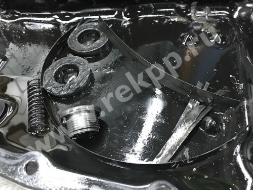

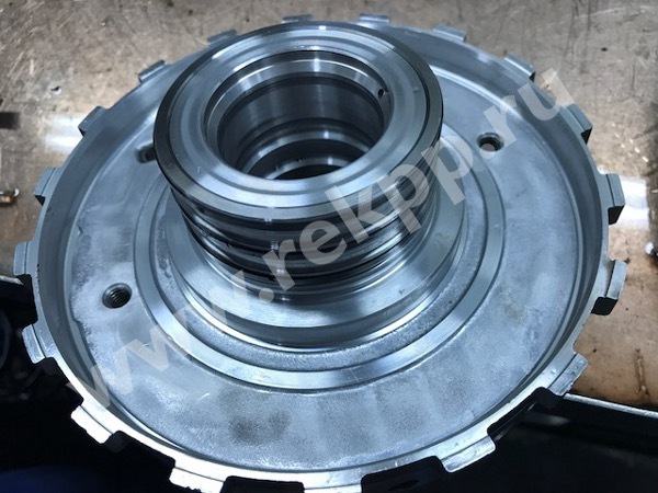

              Наш новый фотоотчет - ремонт вариатора Рено Колеос.
              Автомобиль: Рено Колеос 2011 г.в., пробег - 118101 км. Владелец сообщил, что масло в вариаторе никогда не меняли.
              Модель вариатора: JF011E

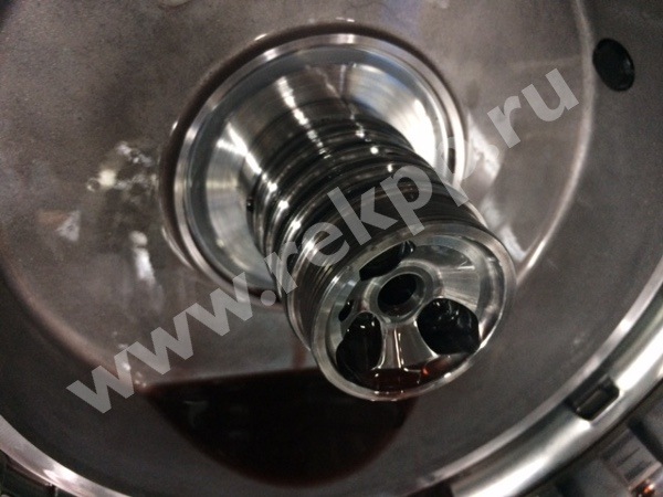

              Причина обращения к нам: вначале были пинки, затем автомобиль перестал ехать вперед и назад.
              Разбор коробки
              • Забитый фильтр вариатора.
              • На магнитах ежики.
              • Фильтр теплообменника - черный.
              • Заклинивание клапана масляного насоса, клапан с трудом вытащился. Задиры на клапане.

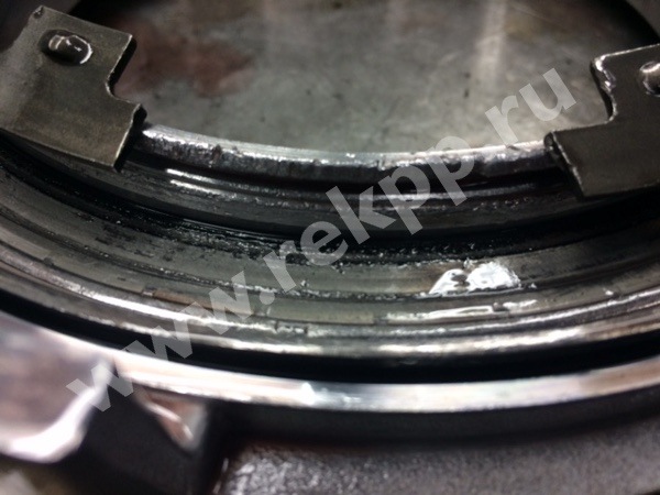

              • Разрушилась подвижная часть конуса (поршень).
              • Задиры на конусах.
              • Гидроблок необходимо разбирать и чистить.
              • Гидротрансформатор в ремонт.
              Подведем итоги о причине неисправности этого вариатора.
              Причина обездвиженности автомобиля послужил забитый фильтр вариатора. Изначально проблема в гидротрансформаторе - блокировка осыпалась, далее забился фильтр, результат - исчезло давление в коробке и машина перестала ехать. А разбитие подвижной части конуса - это уже параллельная проблема (со временем по-тихоньку рассыпалась).

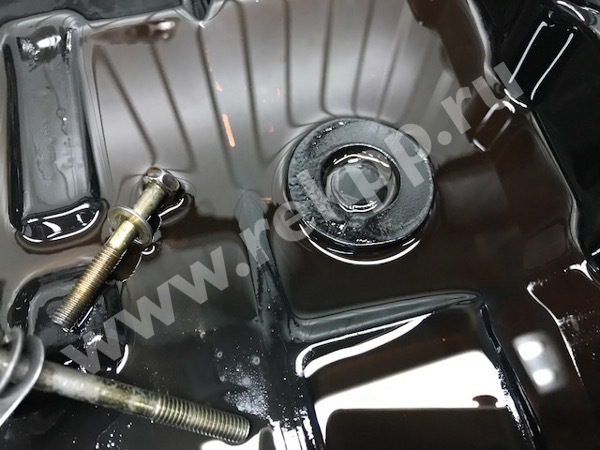

                Наш новый отчет - разбор АКПП Камри.
                Тойота Камри 2.5, пробег около 270000 км. Модель АКПП - U760.
                Со слов автовладельца: машина остановилась и больше не поехала.

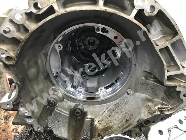

                Разбор АКПП.

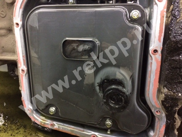

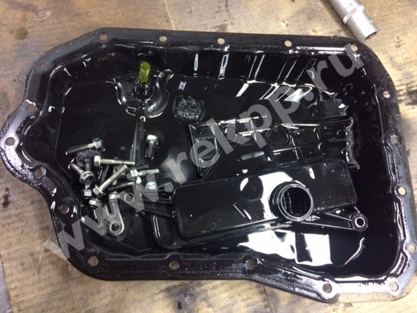

                • Поддон АКПП.
                • Метал.ежики на магнитах.
                • Фильтр.

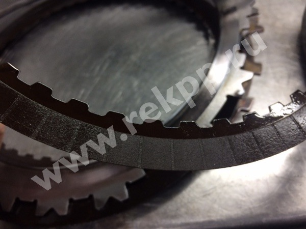

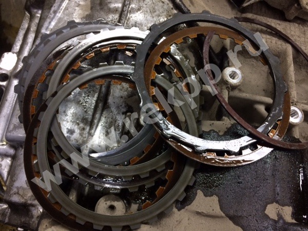

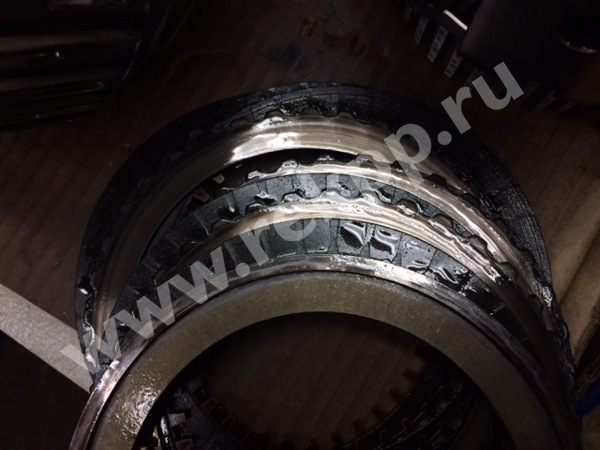

                • Подгорели пакеты (фрикционные и стальные диски).

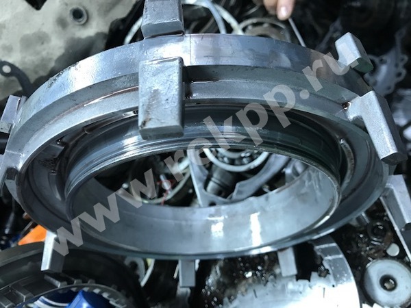

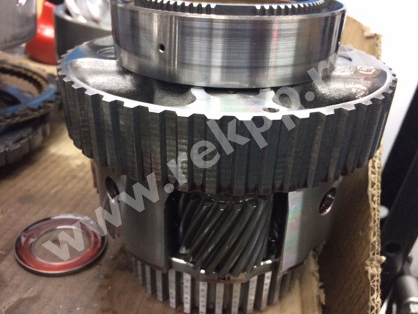

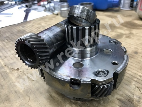

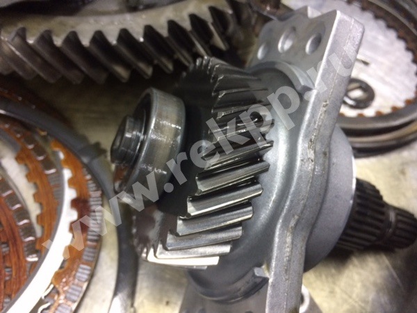

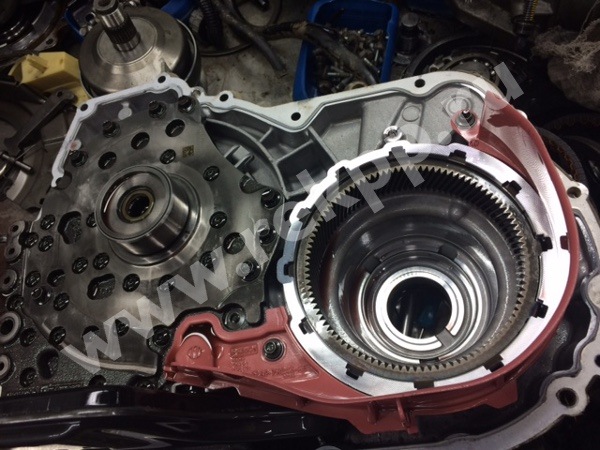

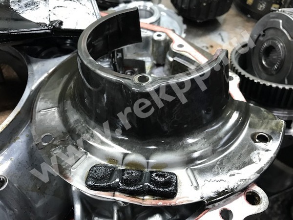

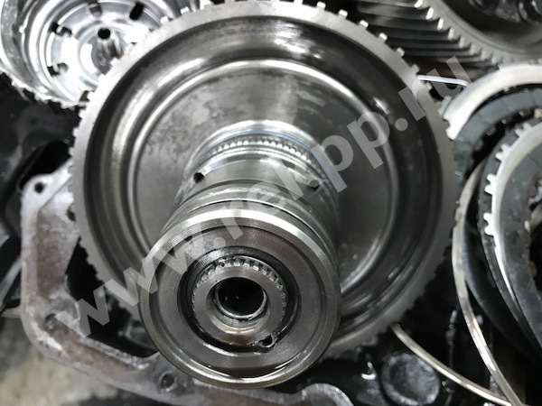

                • Поврежден корпус планетарного ряда подшипником.

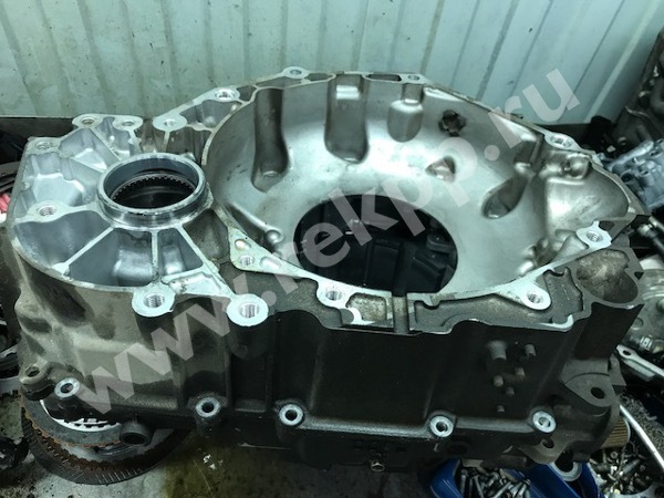

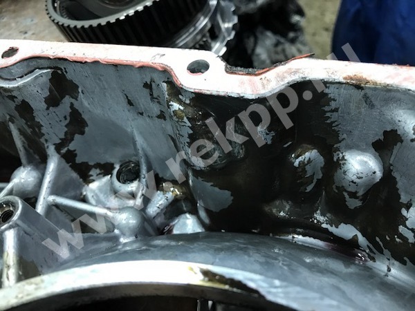

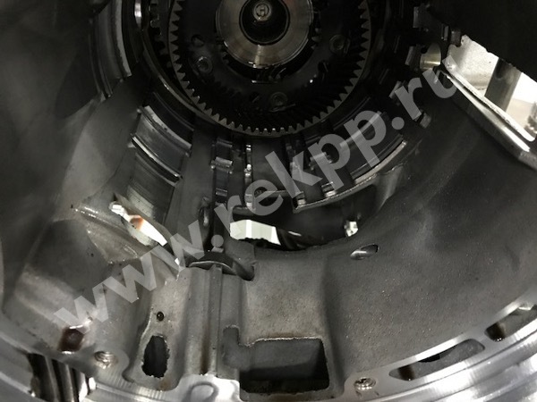

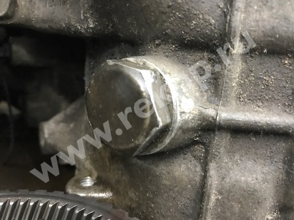

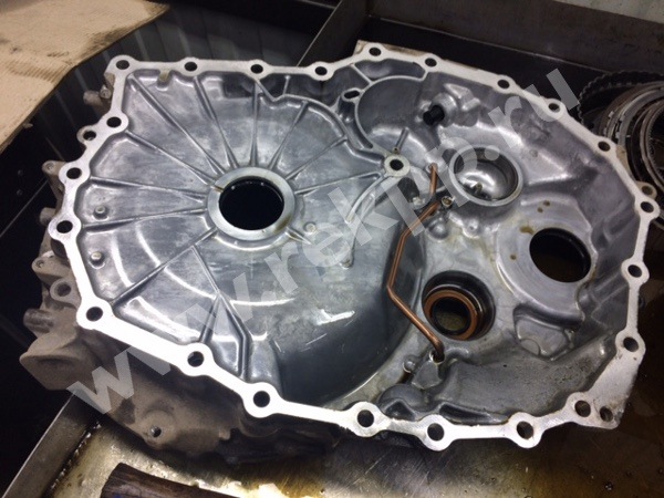

                • Пострадал и корпус АКПП. Наружная часть подшипника начала вращаться в корпусе и протерла посадочное место. Наружная обойма не должна вращаться (она запрессована).

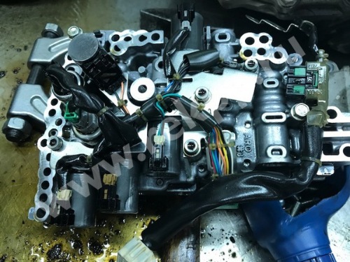

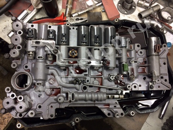

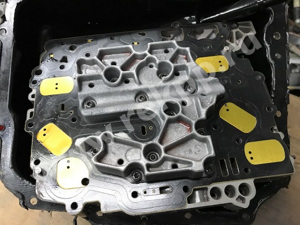

                • Гидроблок является причиной того, что автомобиль окончательно встал. Гидроблок необходимо ремонтировать.
                • Следы металла на гидроблоке.

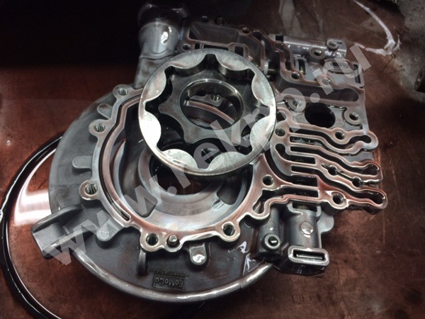

                • Масляный насос.
                С финансовой стороны восстанавливать данную АКПП не целесообразно. Автовладелец принял решение устанавливать б/у коробку.

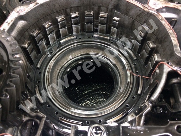

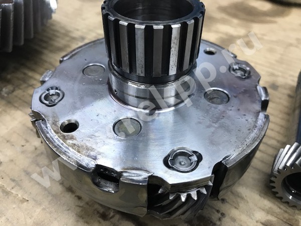

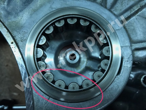

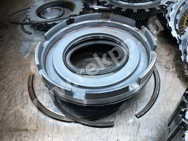

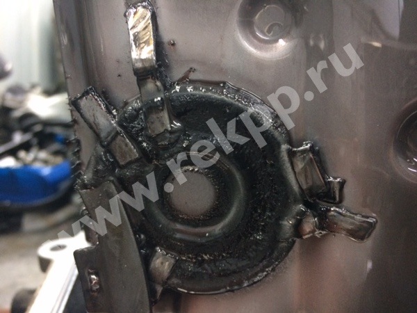

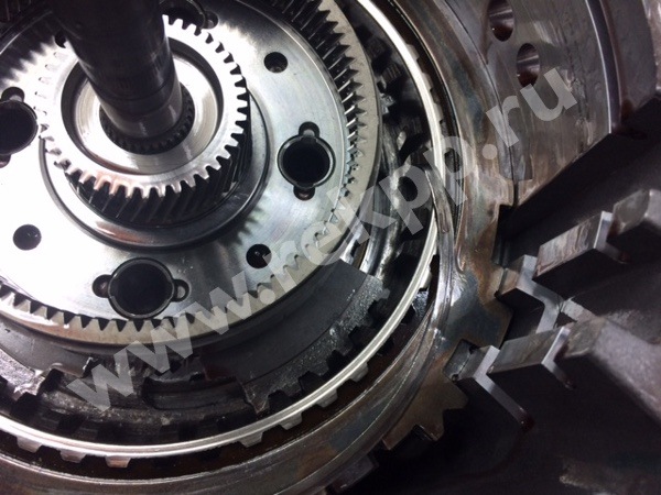

                  Разбор коробки...
                  • Масло черное, хотя незадолго до приезда к нам была замена масла. Фильтр АКПП.

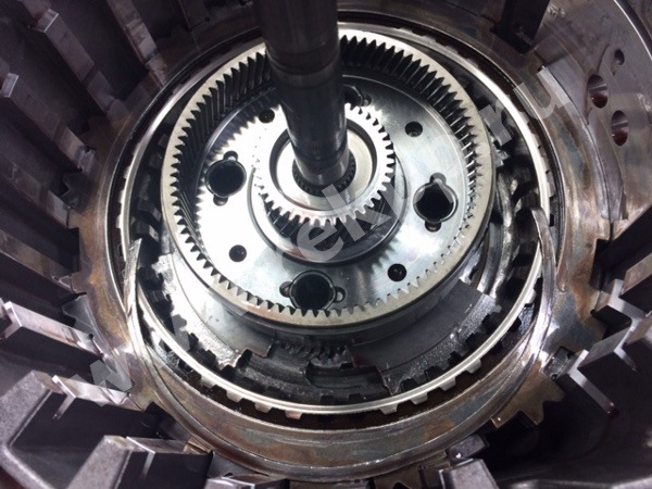

                  • Демпфер сломался. А далее следом сломалось запорное кольцо.

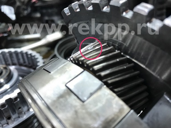

                  • Запорное кольцо разлетелось и попало в планетарный ряд.

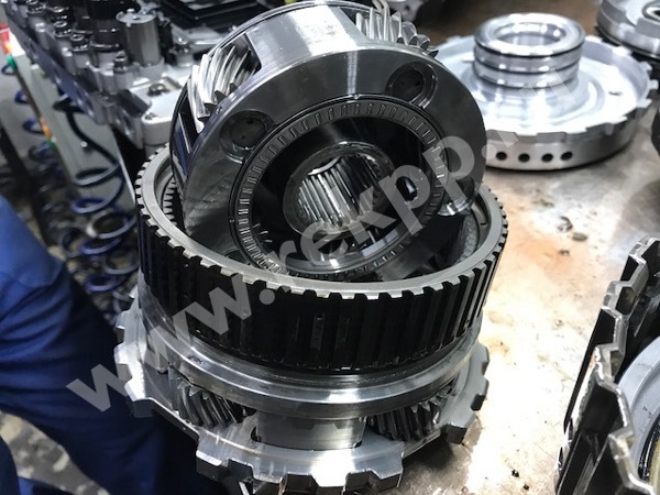

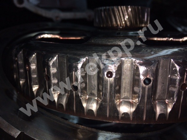

                  Наружная шестерня планетарного ряда - следы попадания куска запорного кольца.
                  • Пострадали зубья на сателлитах.
                  • Досталось и Хабу. Хаб потертый от металла (запорное кольцо попадало и молотило металл).
                  • Пострадала промежуточная опора (суппорт).
                  • Гидроблок разбирать и чистить.

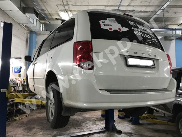

                    Наш новый отчет по ремонту трансмиссии Додж.
                    Автомобиль: Додж Гранд Караван, 2010 г.в., пробег на момент ремонта - 76691 миля.
                    Модель АКПП: 62ТE.
                    Жалобы на пробуксовку передач.

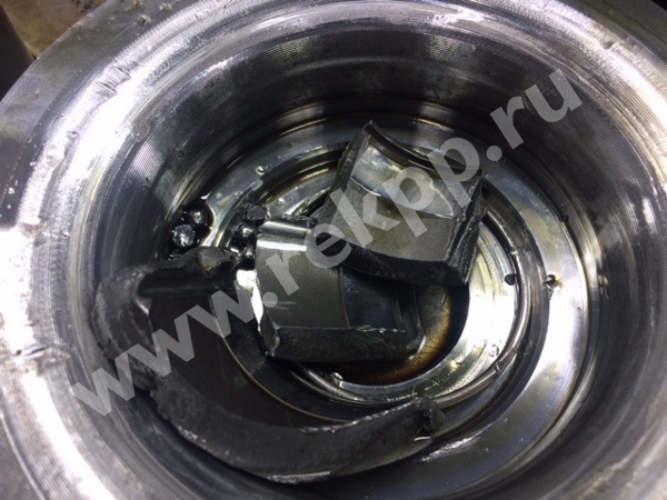

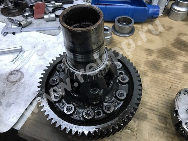

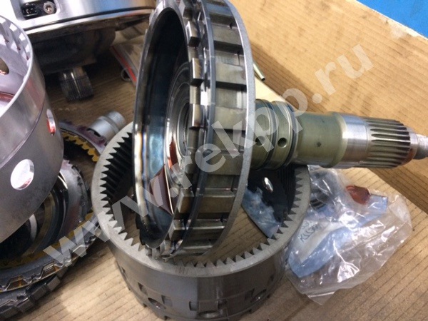

                    Разбор коробки.

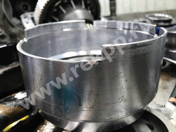

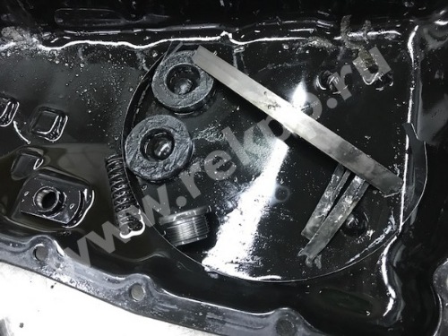

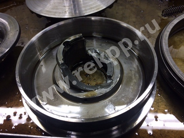

                    • В поддоне обломки от кастрюли. Обломки и в фильтре.

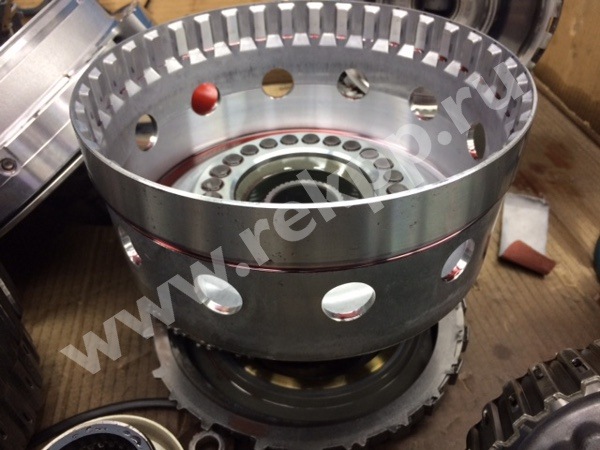

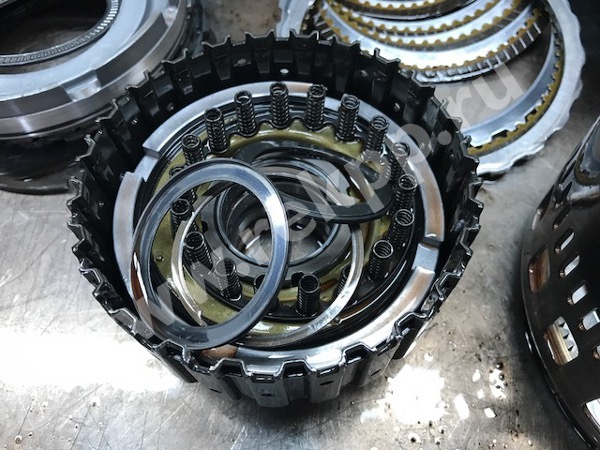

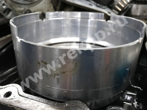

                    • Разломалась кастрюля (O/D Reverse Piston), это от качества детали - тонкий металл.

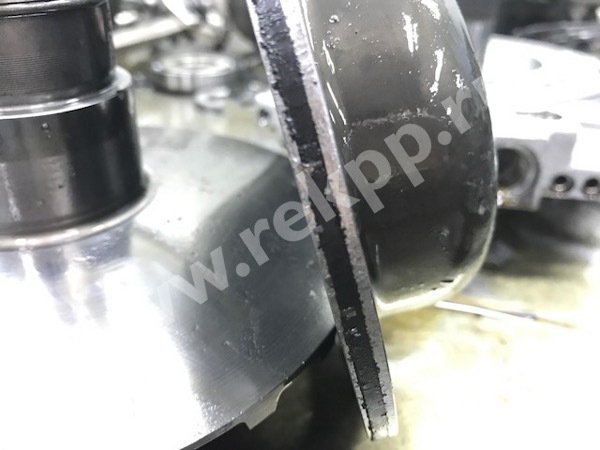

                    • "Пластиковые" кольца алюминиевой ступицы сточены. На фото видно, расстояние большое - поместится еще одно такое кольцо.
                    • Пакет 2 и 4 передач - подгорели фрикционы.
                    • Износ втулок. Потертые втулки из-за того, что блок выломало, пошла большая нагрузка, получился дисбаланс и следовательно втулки пострадали.
                    • От давления оторвало юбку поршня.
                    • Частицы от блока циркулировали между корпусом коробки и вращающимся блоком. В данном случае спас конструктив коробки - предусмотрена технологическая полость для слива масла в поддон. Все частицы падали в поддон и фильтр засасывал их, а не молотились внутри коробки, неся за собой гибель других деталей.
                    • Усиленный дифференциал, с гигантским подшипником. Размер впечатляющий 🙂

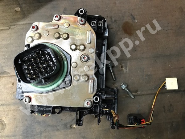

                    • Насос.

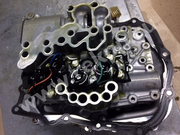

                    • Блок соленоидов, гидроблок.

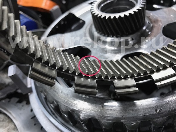

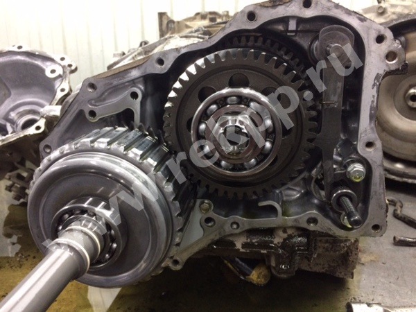

                      Приветствую! Делимся новым отчетом по ремонту вариатора Субару.
                      Автомобиль: Субару Импреза XV, 2012 г.в., пробег 90845 км.
                      Модель вариатора: TR580.

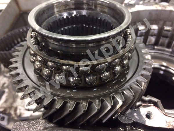

                      Жалоба на посторонний звук из вариатора.
                      Разбор коробки.

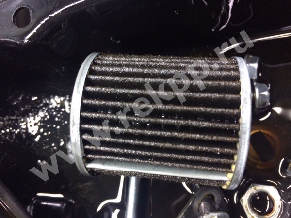

                      • Фильтр.
                      • Подгорел пакет 4WD (отвечающий за полный привод).

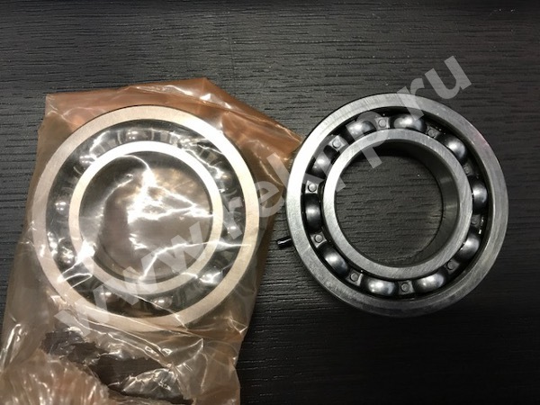

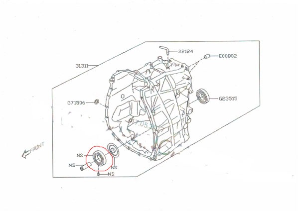

                      • Виновник звука подшипник, обведенный на схеме. Самое интересное, что в наличии по Москве его нет, заказ занимает около 30 дней.
                      • Видео звука подшипника смотрите/слушайте здесь.

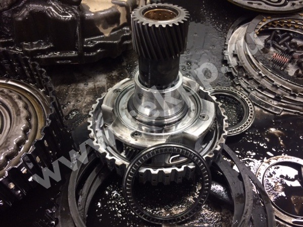

                      • Новый и старый подшипники.
                      • Процесс сборки.
                      • Вариатор к установке готов.

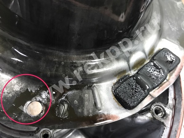

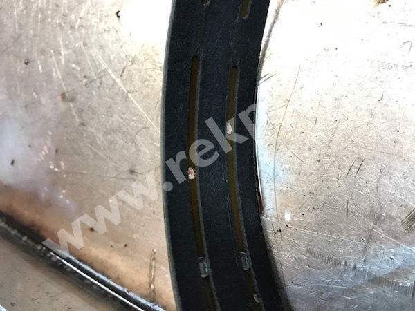

                        Приветствую!
                        Делимся отчетом по ремонту вариатора RE0F09A. Информацию по вариаторам на Мурано можно почитать здесь.
                        Автомобиль:** Ниссан Мурано Z51, 2011г.в., пробег на момент ремонта - 142270 км.
                        Проявление неисправности: Машина при нагреве перестает ехать. Как только прогревается - пропадает тяга, начинаются пробуксовки и больше не едет. На холодную движение появляется.
                        Комментарий: До посещения нашего техцентра автовладелец поменял масло в вариаторе, думая, что избавится от неисправности.
                        Обращаю Ваше внимание! Не выкидывайте зря деньги на замену масла, если в масле присутствует металлические частицы, поможет только разбор коробки, т.к. уже начался механический износ деталей трансмиссии!
                        Разбор коробки.

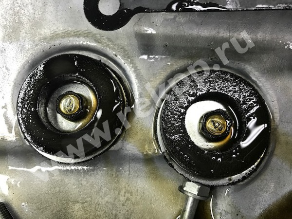

                        • Поддон, фильтры, магниты. Не смотря на то, что масло совсем недавно менялось, в поддоне можно рассмотреть частицы металла.
                        • Стерся клапан масляного насоса.
                        • Раскрошились шарики на поршне ведущего вала.
                        • Раскатало направляющий паз на валу.
                        • Поверхность конуса.
                        • В уплотнительное кольцо крышки поршня запрессовался металл.
                        • Пострадала и ответная часть (конус-поршень).
                        • Досталось и насосу.
                        • Подпишник.
                        Стоимость ремонта вариатора в данном случае.
                        • Снятие коробки, разбор, дефектовка, сбор, установка на автомобиль.
                        • Ремонт гидротрансформатора.
                        • Запчасти: прокладочный комплект, комплект конусов, ремень вариатора, масляный насос, стартовый пакет, 2 фильтра, масло NS-2.
                        Общая стоимость ремонта - 124850 руб. Гарантия 6 месяцев без ограничения пробега!

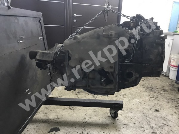

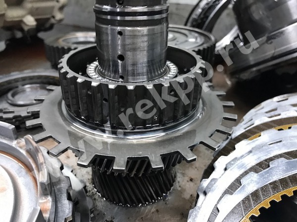

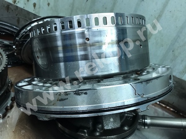

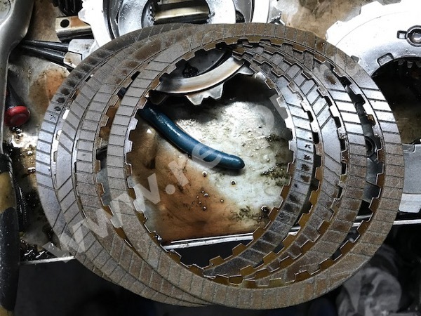

                          Приветствую! Делимся новым отчетом по ремонту АКПП RE5R05A Ниссан Патфайндер.
                          Автомобиль: Ниссан Патфайндер 2005г.в., пробег на момент ремонта - 236308 км.
                          Жалоба: отсутствие 5-ой передачи, толчки при переключении передач.
                          Коробку автовладелец ремонтировал 4 года назад из-за того, что антифриз попал.
                          Разбор АКПП.
                          • Лента подгорела.
                          • Барабан - следы проворачивания (от не правильной работы ленты).
                          • Алюминиевый центральный суппорт протерся.
                          • Гидроблок.
                          • Поддон АКПП.
                          • Пакет фрикционных и стальных дисков.
                          **Работы: **снятие АКПП, разбор, дефектовка, сбор, установка на автомобиль, ремонт гидротрансформатора.
                          **Запчасти: **прокладочный комплект, фрикционные диски, тормозная лента, соленоид 5-ой передачи, соленоид ESP, центральный суппорт, фильтр, масло (10,5л).
                          Стоимость ремонта в данном случае - 84605 руб. Гарантия 12 месяцев без ограничения пробега!

                              Приветствую!
                              Делимся новым отчетом по ремонту АКПП.
                              Автомобиль: Вольво V70 XC, 2001 г.в., пробег на момент ремонта: 202600 миль.
                              Модель АКПП: AW55-50SN
                              Причина обращения к нам: пропала 3-я передача.
                              При общении с автовладельцем выяснилось, что изначально была жалоба на жесткую загрузку и удары при переключении передач. Владелец заехал в сервис для замены масла, в надежде, что проблема с АКПП уйдет. Но тут же после замены масла пропала 3-я передача. Все оказалось довольно просто, сейчас покажу на фото.
                              Чтобы поменять масло в АКПП ребята открутили вот этот болт.
                              Этот болт является упором для ленты. Открутили болт и лента разжалась. Залили масло, закрутили и перестала включаться 3 передача (т.к. лента уже разжата).
                              Вот почему-то не захотели они заливать масло положенным способом. И как уровень выставляли - тоже остается загадкой.
                              К сожалению, никто не застрахован от горе-мастеров, но надо быть бдительными при выборе автотехцентра.
                              • Фильтр в данной модели АКПП находится внутри трансмиссии.
                              • Вот что бывает, когда масло никогда не меняют. Осадок от отложения масла.
                              • Маслоотбойник дифференциала, все те же отложения масла. Магниты.
                              НО! Если менять масло регулярно, то подобные отложения не будут образовываться.

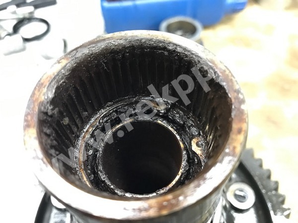

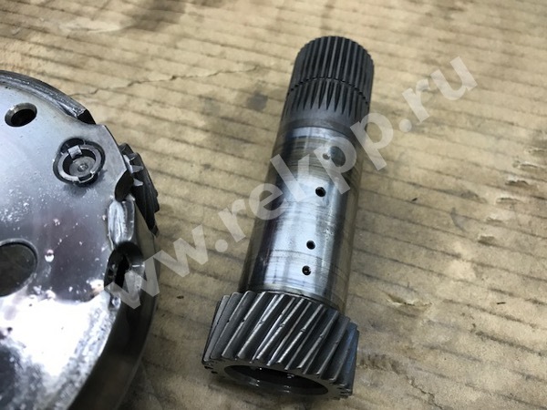

                              • Износ планетарного ряда. Разбит корпус (оси сателлитов разбили корпус планетарного ряда). Работа с перекосом вывернуло втулку скольжения.
                              • Подшипник пропилил корпус. Зазор виден на фото.
                              • На этом фото наглядней видно, как пропилен корпус подшипником. Переход очевиден, где задиры - там не рабочая поверхность (подшипник не дотрагивался). А с правой стороны полированная поверхность - рабочая.
                              • Дифференциал. Сгнили и сбились шлицы.
                              Работы, которые проводились:
                              • Снятие АКПП, разбор, дефектовка, сбор, установка АКПП на автомобиль.
                              • Ремонт гидроблока.
                              • Восстановление корпуса.
                              Запчасти, которые потребовались для восстановления АКПП в рабочее состояние: прокладочный комплект, комплект фрикционных и стальных дисков, набор втулок, планетарный ряд, дифференциал, фильтр АКПП, трансмиссионное масло.
                              Общая стоимость ремонта - 98500 руб. Гарантия - 12 месяцев, без ограничения пробега.
                              Кроме этого, еще заменили раздаточную коробку.

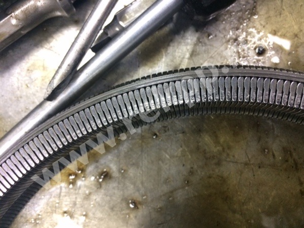

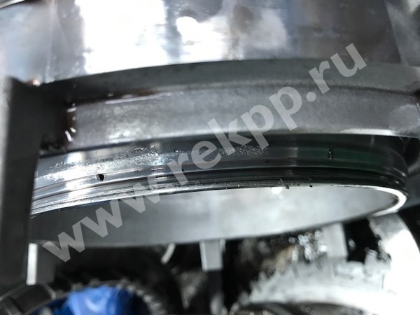

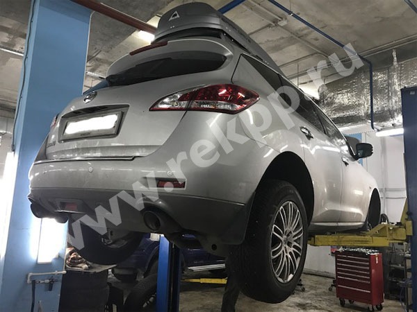

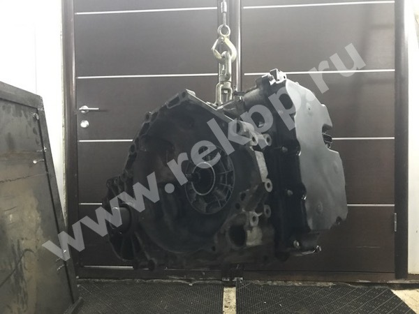

                                  Приветствую! Новый отчет по ремонту вариатора JF017E.
                                  Автомобиль: Ниссан Теана, 2014 г.в., пробега - 77687 км.
                                  Автовладелец приехал на замену масла, но в поддоне обнаружили куски кольца от ремня.
                                  Было принято решение разбирать трансмиссию.
                                  • Поддон.
                                  • Лопнуло металлическое кольцо ремня. Разломилось на несколько частей и выпало в поддон.
                                  • Фильтр теплообменника.
                                  • Задиры на конусе.
                                  • Задиры на клапане масляного насоса.
                                  • Гидроблок.
                                  • Гидротрансформатор.
                                  Работы: **
                                  **Запчасти: **
                                  Прокладочный комплект, фильтр масляный, фильтр теплообменника, клапан масляного насоса, ремень вариатора, комплект конусов, масло NS-3.
                                  Общая стоимость ремонта: 79460 руб. Гарантия - 6 месяцев, без ограничения пробега.

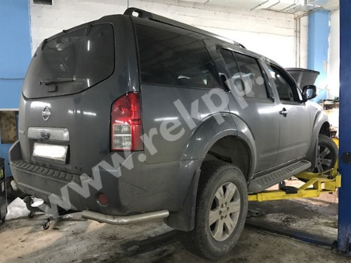

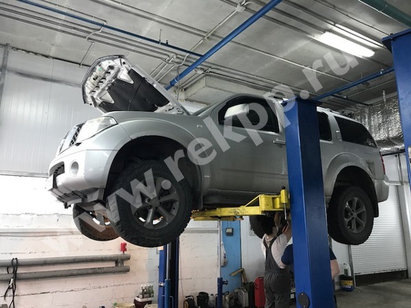

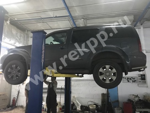

                                    Приветствую! Сегодняшний отчет - ремонт АКПП и установка доп.радиатора Ниссан Патфайндер.
                                    Автомобиль: Ниссан Патфайндер, 2011 г.в., пробег на момент ремонта - 84100 км.
                                    **Модель АКПП: **RE5R05A.
                                    Проблема: Антифриз попал в коробку, автовладелец поменял радиатор и промыл АКПП. Но после не продолжительной эксплуатации, трансмиссия начала уходить в аварию. После чего, автовладелец обратился к нам. Ошибка была по соленоидам. Сняли поддон и обнаружили эмульсию.
                                    Разбор и ремонт АКПП.
                                    Работы, которые выполнялись по ремонту АКПП:
                                    • Снятие АКПП, разбор, дефектовка, сбор, установка на автомобиль.
                                    Запчасти: прокладочный комплект, фильтр АКПП, комплект фрикционных дисков, набор поршней, трансмиссионная жидкость, тормозная лента, комплект стальных дисков, solenoid, Low Coast, Solenoid, PWM Line pressure, TCC, Front brake band, Solenoid PWM High-Low, Input, Direct.
                                    Стоимость ремонта АКПП - 94800 руб. Гарантия - 12 месяцев, без ограничения пробега.
                                    Установка дополнительного радиатора охлаждения АКПП RE5R05A:
                                    Стоимость.
                                    Установка доп.радиатора охлаждения АКПП с термостатом - 6000 руб.
                                    Комплект дополнительного радиатора охлаждения АКПП с термостатом - 8000 руб.

                                      #58
                                      а что за радиатор и термостат? или военная тайна?
                                      EKA код
                                      Прошивка ключей
                                      • tatar018T Не в сети
                                        tatar018T Не в сети
                                        tatar018
                                        Ижевск, Р38, дизель
                                        #59
                                        тоже интересует что за радиатор и размеры его
                                        • R Не в сети
                                          R Не в сети
                                          Rekpp
                                          #60
                                          Радиатор Euro Style 16 рядный..Размер охлаждающего элемента 270 х 115 х 50.
                                          Термостат фирмы Mahle. Для его подключения потребуются дополнительные фитинги.
