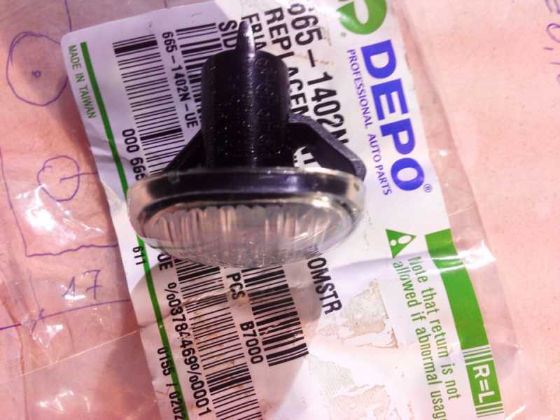

    Наконец-то я придумал какие повторители хотел вместо штатных. Подглядел у Шкоды. Стоят трикопейки, а довольный уже два дня.

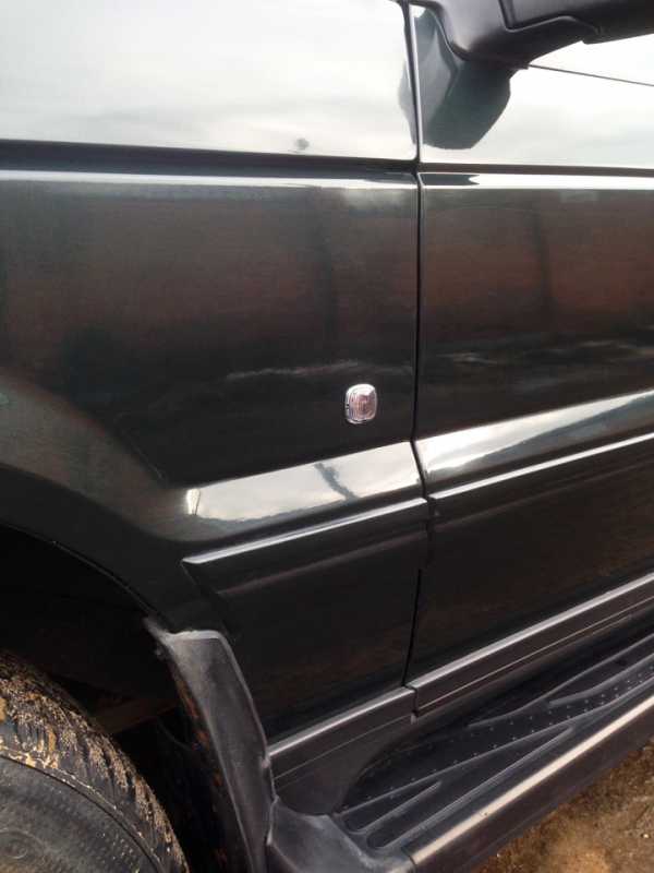

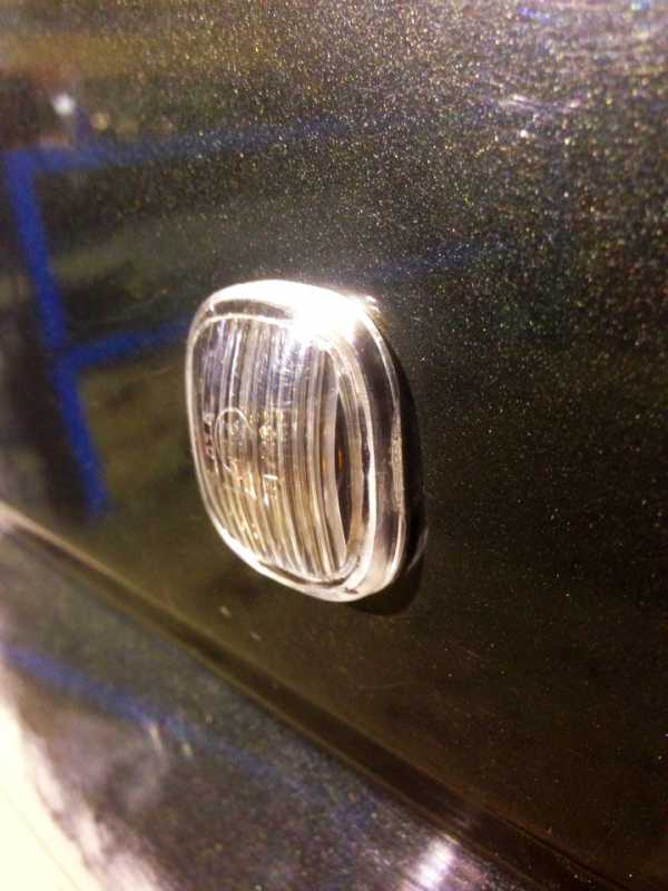

          Так это же не фара, а просто повторитель - он даже не успевает нагреться при моргании. Можно и оригинал заказать, но нужно было дольше ждать, а мне уже было "невтерпеж"...Покупал в Ексисте рублей по 150-170, точно не помню. Сегодня заказал - завтра забрал. Лампочка обычная цветная. Патрончик родной подходит, но нужно немного (0.2-0.3мм сточить в широких местах, по месту становится понятно). Сам повторитель в крыло встает как родной. На всю замену ушло минут 20-цать, на обе стороны.
