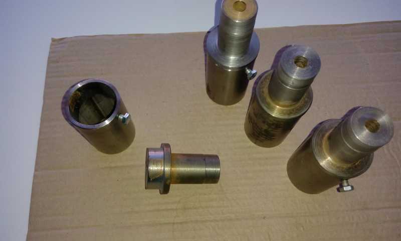

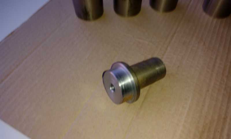

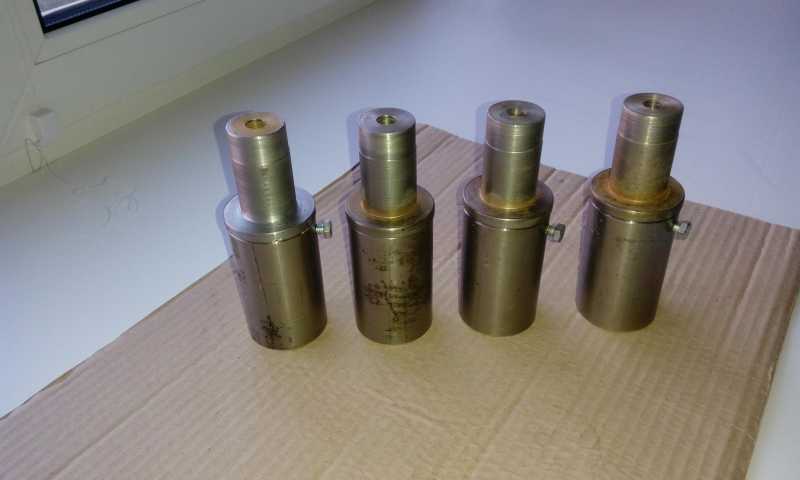

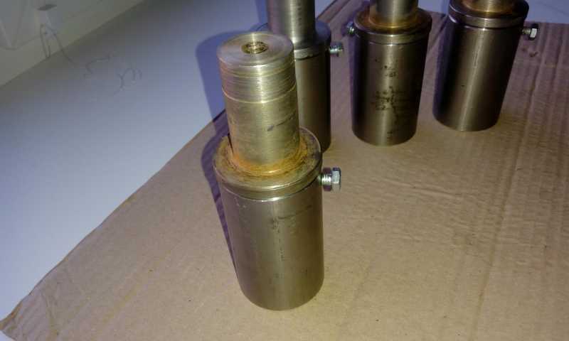

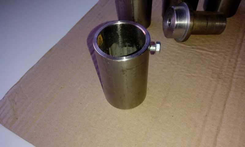

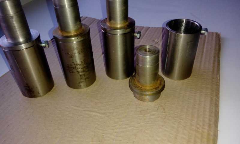

        Сделал себе вот такие проставки для калибровки пневмы.
          #32
          хренасе,гранаты какие!!! 🎉 я проще делал,нарезал из полипропиленовой трубы диаметром 32мм...

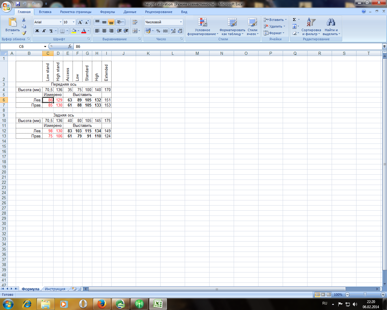

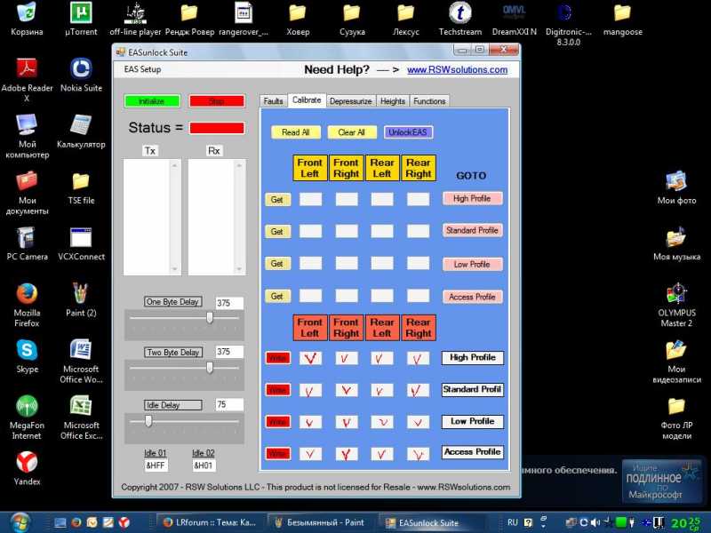

            Доброго времени суток,уважаемые форумчане!
            У меня вопрос по excel файлу,описанному во 2 посте. Не могу понять логику в таблице,но для начала вопрос: все таки,маленькие простаки для калибровки, для какого режима, access? Если для этого режима,разве не их показания(ровно как и для режима high с большими проставками) мы вносим в блок управления пневмой? Зачем тогда показания с acces проставок вносить в показания режима low(в таблице excel), после чего таблица пересчитывает режим acces в ещё меньшие показатели?и из этого и данные для режима high отображаются иначе.
            Или я,все таки, не правильно усвоил назначение проставок?
            Спасибо!

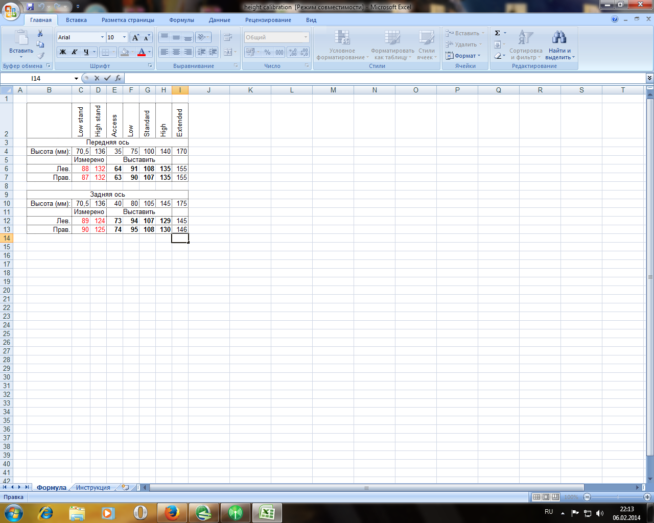

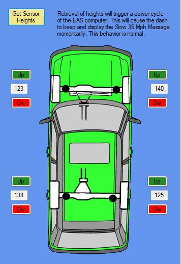

              Сего дня пытались откалибровать подвеску. Датчиkи новые, оригинал.
              Показания следующие:
              Низ
              Перед лево - 144
              Перед право - 81
              Зад лево - 103
              Зад право - 86
              Верх
              Перед лево - 95
              Перед право - 127
              Зад лево - 143
              Зад право - 117
              После "калибровки" машина становилась в раскоряку.
              У кого будут какие мнения на этот счёт ?

                @Denis said:
                Сего дня пытались откалибровать <a href="https://jlrforum.ru/forum/lrdiscovery">подвеску</a>. Датчиkи новые, оригинал.
                Низ
                Перед лево - 144
                Перед право - 81
                Зад лево - 103
                Зад право - 86
                Верх
                Перед лево - 95
                Перед право - 127
                Зад лево - 143
                Зад право - 117
                что то показания левого переда странные,на подьем уменьшаются наоборот.
                  #36
                  Низ
                  Перед лево - 144 Допуски 50-110
                  Перед право - 81
                  Зад лево - 103 Допуски 50-100
                  Зад право - 86
                  Верх
                  Перед лево - 95 Допуски 120-180
                  Перед право - 127
                  Зад лево - 143
                  Зад право - 117
                  Красным отметил заводские допуски...если выходить за которые,то данные не принимаются..и подвеска становится в какие то заводские установки..
                  Если я правильно понял,то уровни написанные тобой Денис это - Низ,это режим посадки...а верх,это внедорожный режим..
                    #37
                    Да, уровни по высотам столбиков из файла ПДФ, всем известного.
                    Выяснили, вернее Сергей 83 выяснил, с которым и делали сеё. Неправильно подоткнули провода в колодку датчиkа. В субботу второй раунд. B) 🎉
