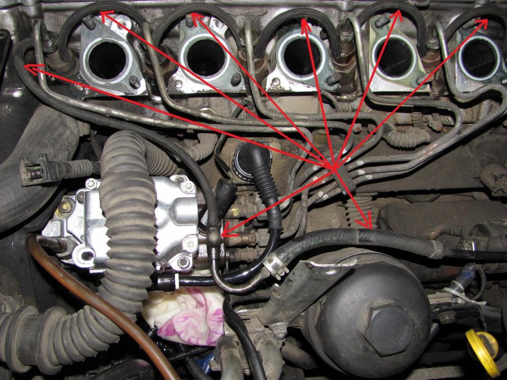

    Подсоединяется где у ТНВД или у бака??
    Если у Тнвд то сзади мотора на щитке от правого бока проходят обе трубки одна на подачу на <a href="https://jlrforum.ru/forum/barakholka-prodazha-zapchastej">фильтр</a>, а вторая обратка от тнвд
    Вот прямо на телефоне нарисовал)
    От первой форсунки к Тнвд и через тройник в обратку
      Обратки всех форсунок соединены последовательно. Второй штуцер у форсунки шестого цилиндра заглушен. От обратки форсунки первого цилиндра идёт шланг к тройнику на ТНВД, от этого тройника отходит трубка обратки, идущая в бак.

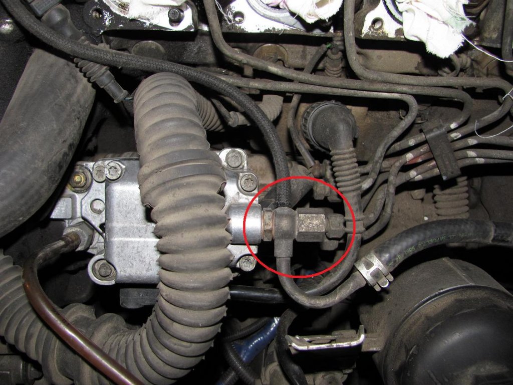

      (на нижеприведённой фотки отсутствует клапан обратки на ТНВД)
      Вот фотка с клапаном.

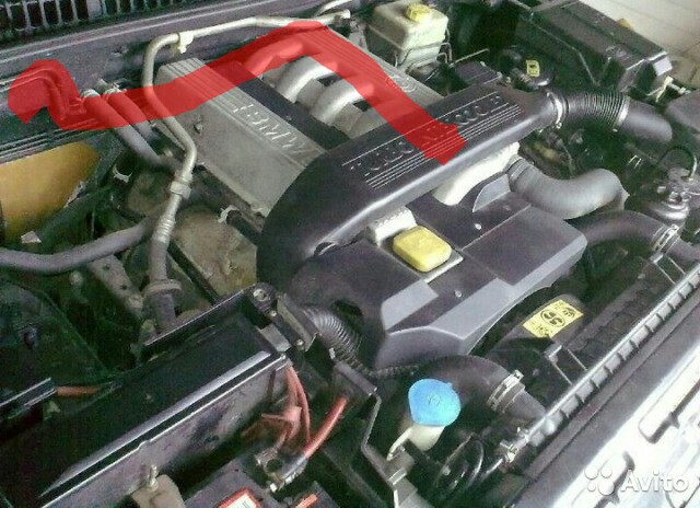

      P.S. Тонкие пластиковые трубки за двигателем, это сапуны АКПП и раздатки.
