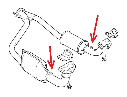

    На Land Rover Discovery 1 с инжекторной системой питания 14CUX установлены титановые дачики кислорода в количестве 2шт. перед каждым катализатором по ходу движения продуктов сгорания. Места размещения датчиков показано на рисунке, отмечены стрелками.
    На стороне водителя находится Bank 1, sensor 1 и соответсвенно сторона пассажира Bank 2, sensor 1.

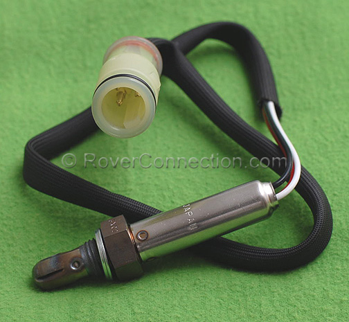

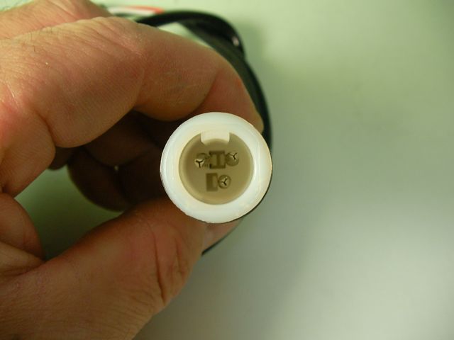

    • Штекер подключения круглый.
    • Каталожный номер <u>ERR6729</u>. Производитель оригинальных датчиков (OEM original equipment manufacturer) - японский NGK, ихняя дочерное предприятие NTK. В продажe датчик можно наити под названием NGK NTK Oxygen O2 Lambda Sensor Land Rover Discovery I 3.9i. Каталожный номер по NGK NTK - <u>OTD3G-3A1</u>.
    У дилера оригинальный датчик кислорода стоит около 300 eur за 1.шт. В интернете, в часности Ebay OEM датчик NGK NTK - OTD3G-3A1 стоит около 120 eur.
    • У датчиков <u>резьба метрическая M12 x 1.5</u>
    • В титановом датчике кислорода используется чувствительный элемент на основе окислов титана (TiO2 ). <u> Принцип действия титанового кислородного датчика</u> отличается от принципа работы циркониевого датчика. Чувствительный элемент такого датчика изменяет провoдимость (сопротивление) в зависимости от содержания кислорода, скачкообразно, от малого (менее 1 кОм ) при богатой смеси, к большому (более 20 кОм) при обедненной смеси.

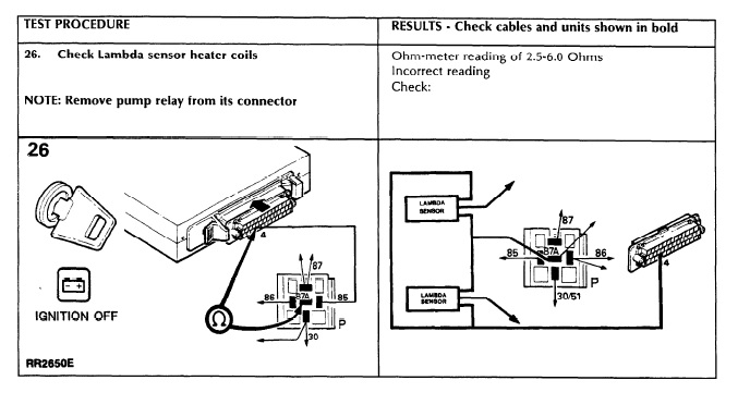

    Ещё операция проверки хорошо описана в книге Range Rover Classic. Дискавери и Классика одинаковые системы впрыска 14CUX.
    Из книги про проверку датчиков кислорода:
    Проверить питание обогрева даттчиков

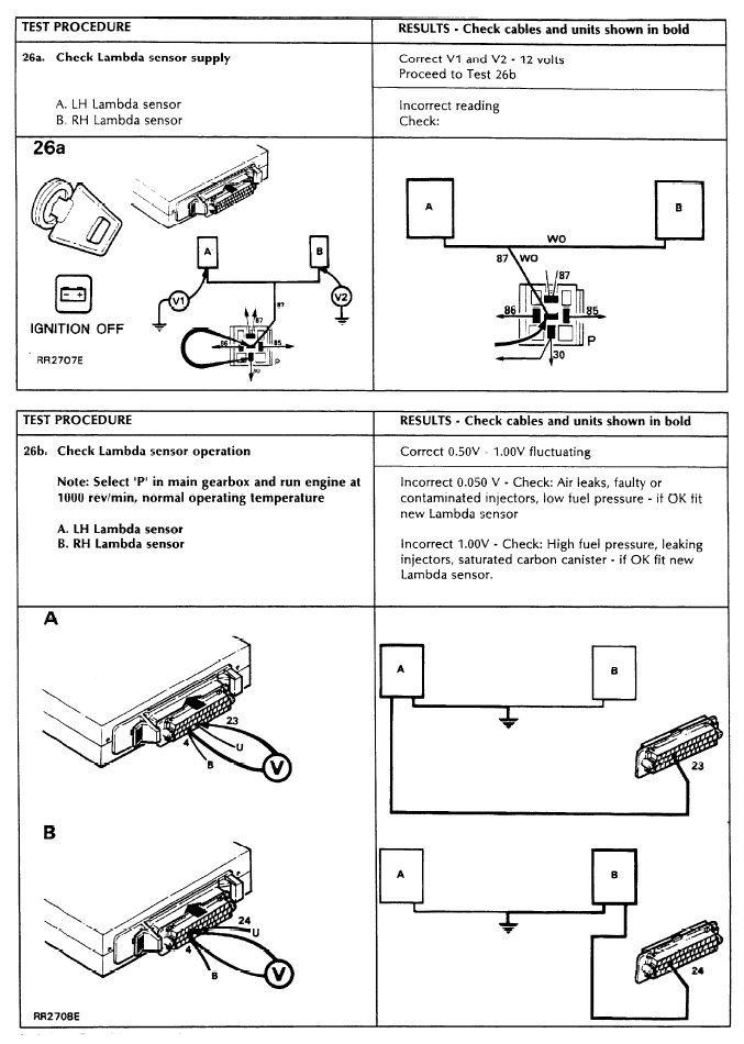

    Проверка подачи напряжения 12В на обогрев датчиков кислорода. И второй слаид, проверка работы самих датчиков.

      схематичное изображение ооочень сильно напоминает пегасовские банки, только на пегасе банки одинаковые...
        Mansoor
        Это банки Discovery 1. Так как мотор у Диско и Пегаса можно сказать почти один и тот же (похож) - соответственно и схема идентична.
