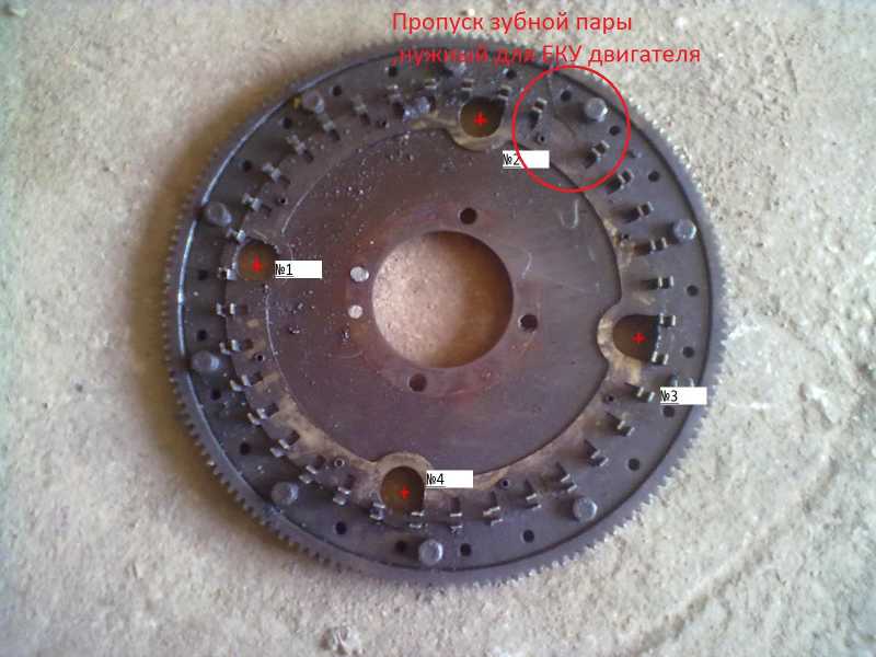

      Я почему спросил, на осциллограмме голубой виден пропуск зуба, точнее двух (где высокая волна), а по фоткам маховика Пегаса с 4,6 у него равномерно расположенные (зубья -пластины) без пропусков. То что у Вас очень похоже на осциллограмму ДПКВ с диска 60-2 зуба. Или я чего-то не доглядел?
      На Р38 отсутствует один зуб..на ДЖЕМСе....иначе как ЕКУ увидит оборот коленвала...Само собой зуб это П образная часть(перевёрнутая вверх ногами)состаящая из двух зубов,между которыми проходит носик ДПКВ...

        Спасибо, значит мы имеем 36 -1. Вот теперь понятна форма осциллограммы- при оборотах стартера 200-300 об/мин. получим 400-650 кГц частоты ипульсов.

          Количество зубъев можно легко посчитать с осциллограммы оно равно 35 + слепой зуб, я не ссовсем понял что вы иммете в виду под большой волной, но слепой зуб виден хорошо - видим пропуск, ну большие пики это я склоняюсь к тому что зубы немного загнуты в сторону датчика коленвала.

                  Это GEMS
                  Поправился,глючит копм зараза.

                      На Р38 отсутствует один зуб..на ДЖЕМСе....иначе как ЕКУ увидит оборот коленвала...Само собой зуб это П образная часть(перевёрнутая вверх ногами) состоящая из двух зубов,между которыми проходит носик ДПКВ...
