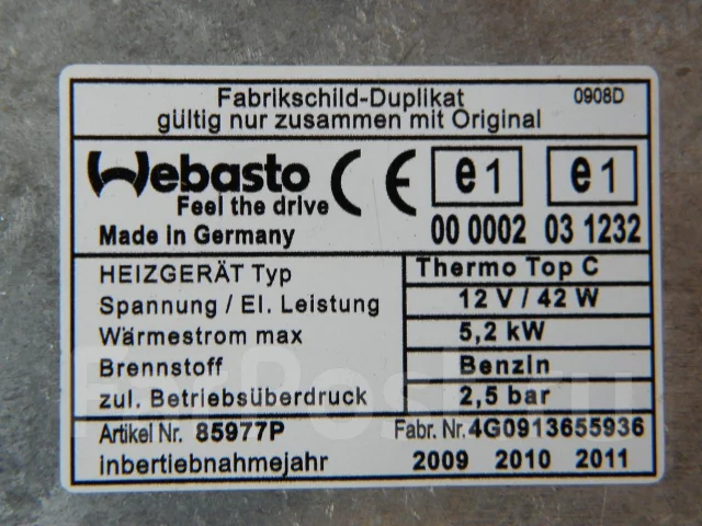

              Возможно мне прлсто не дали брелок от вебасты, но есть какая то штуковина, которой я не пользуюсь. Возможно это имеет отношение к вебасте. Фото ее выкладываю. Там можно увидеть температуру, заряд АКБ, дату и еще что то ( четыре нуля, почемуто не програмируются, поэтому и не понял ,что означает) . Даю также фото панели и шильдик котла.

                Вот таймеры так выглядят.
                А вот так табличка с котла.

                  Извиняюсь за качество, фоткал планшетом, места мало, провода...

                    Похоже это не вебасто

                      В смысле "похоже" 😉 Это ебер ))) Маркировка не читается на фотках. Вообще ебер должен по плюсу стартовать.
                      В штатной еберовской проводке - желтый тонкий провод на "+" и будет старт. если котел исправен и не заколодовался. В противном случае надо подключить диагностику.
