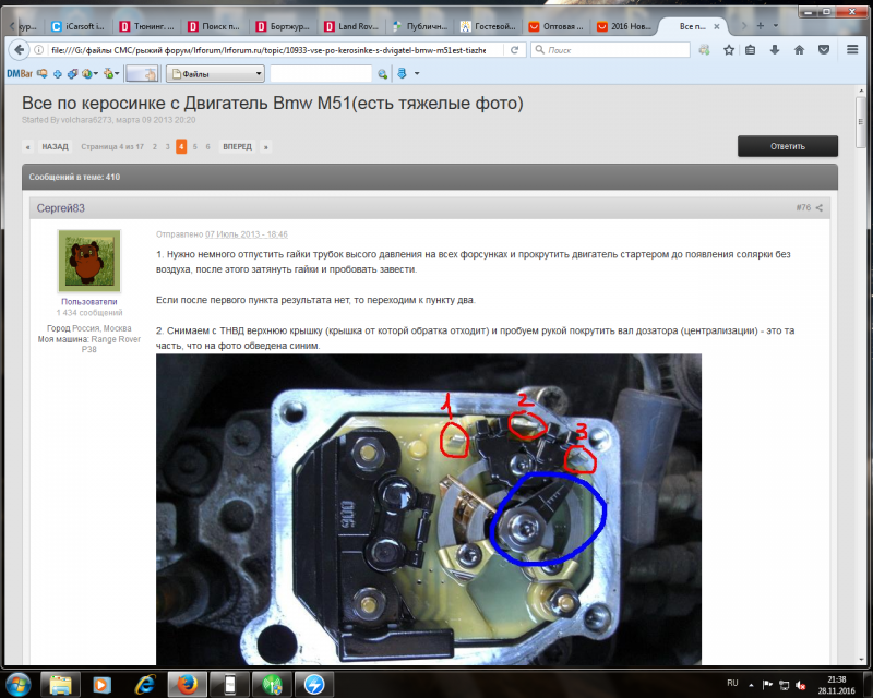

                      вот рыжий форум)))
