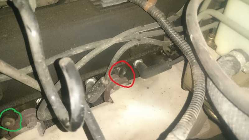

    Привет всем, вообщем ситуация такая, ехал вчера по трассе, немного торопился и в один прекрасный момент звук выхлопа из под капота, такое ощущение что пробило одну прокладку из под выпускного коллектора, добрался до дома, и выяснил что не хватает одной заглушки обведена красным цветом, а на другом цилиндре есть обведена зеленым цветом... И суть проблемы не могу ее найти в каталоге запчастей, и вообще нафига она там нужна???

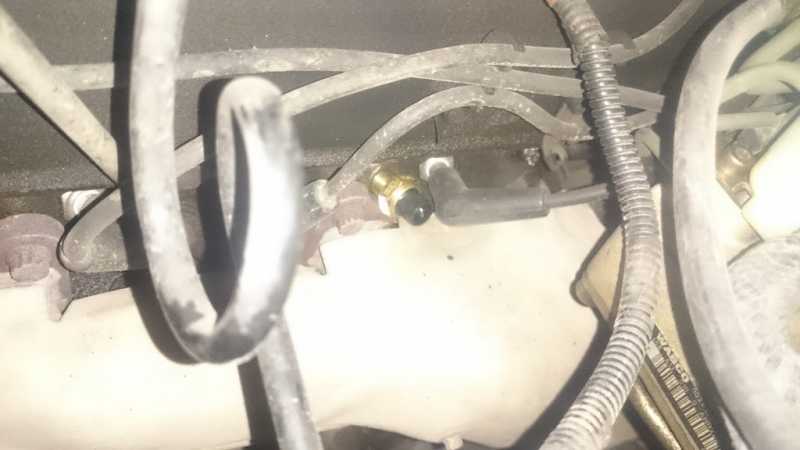

      Временное решение проблемы, датчик температуры ОЖ от ВАЗ 2101-2110, по резьбе зашел хорошо + конусная резьба, но все равно нужна заглушка родная.
        Это скорее всего технологические отверстия..через них чего нить сверлонят в башке,что нельзя сделать без этого...может даже при отливке так же,без них нельзя сделать какой нить канал....обычное дело..
          так некоторые ребята смотрели, у них нет таких штук...

            там не должны быть заглужек, в эти отверстия для трубок клапана ЕГР БОЛЬШАЯ РЕДКОСТЬ
              Если я не ошибаюсь то ЕГР был только на БОШ, у меня ГЕМС, значит головки меняные?

                похоже так
                  Похоже это не ЕГР, а каналы для подачи вторичного воздуха.

                    Сергей отверстия на выхлопе а не на впуске как туда вторичку подать
                      Так вторичка на выхлоп и подаётся для более быстрово прогрева катализатора. Воздух подаёт специальный компрессор.
