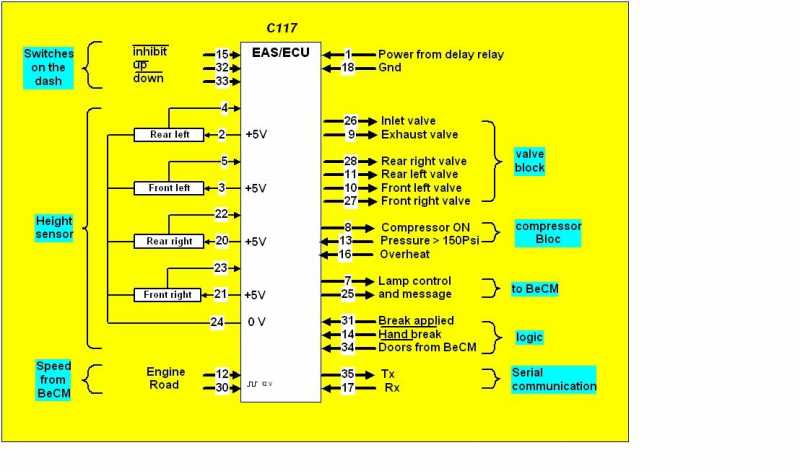

    Товарищи электропросвященные, наставьте на путь истинный: глюк прогрессирует, компрессор все чаще не включается по команде блока управление, на проводе чуть мерцающий плюс, которого для включения реле не хватает. Причем это на клемме мозгов, после подачи плюса сигнал появляется но на пару включений после все заново. Замена мозгов ничего не меняет. Сигнал по проводу идентичен что на клемме мозгов, что на реле в монтажном блоке

          Сегодня мерцающий плюс на восьмом пине покинул нас окончательно. Дублирование повода и проверка массы результата не принесли. Появилась мысль организовать питание компрессора через реле с управлением непосредственно через датчик давления. Если я правильно помню, по достижении необходимого давления контакты замыкаются? Соответственно нужно найти входящий провод с датчика, Сергей, цвет не подскажете?
            Да, всё верно, при достижении нужного давления контакты в датчике замыкаются.
            Пин № 13, провод серый с голубой полосой.
              Что-то я сразу не сообразил, ничего не получится, пневма будет не адекватно работать. Компрессором должен мозг управлять, т.к. при опускании подвески мозги отключают компрессор, так-же пока двигатель не запущен они не дают ему включиться.

                Вчера немного потыкал пробником в разьем мозгов...На 13-й клемме живет минус, в качестве эксперимента перекусил серо-голубой провод, на мозгах висит минус, на датчик провод не звонится....
                  Номер пина я дал правильный.
                  А что значит "на датчик провод не звонится"?
                  Пока давление в ресивере меньше 10 бар контакты в датчике разомкнуты, соответственно на проводе ни чего не будет, как давление достигнет заданного предела, контакты в датчике замкнуться и на пине № 13 появится плюс, т. к. второй провод датчика подключен к плюсу.

                    Изыскания продолжаются) на выходных был вроде бы найден виновник мучений - хреновы контакт провода термореле в разъеме, после его реанимации все вроде бы вернулось на свои места..но не на долго, сегодня вылез новый сюрприз: компрессор включается вместе с зажиганием и выключается через 10 секунд после его выключения, и это пол беды. Машина не реагирует на кнопку изменения положения, упорно лезет вверх, а при изъятии реле пневмы из разъема ничего не меняется от слова вообще. На первом пине сидит стабильный плюс
                      Если отключить разъём от мозгов пневмы плюс пропадает?

                          Скорее всего пропадёт, т.к. реле пневмы под сиденьем подаёт плюс только на мозги пневмы и на блок клапанов и взяться "постороннему" плюсу там негде, следовательно он просачивается от BECMа.
                          А, что после отключения реле пневма продолжает работать?

                            Тоже к этому склоняюсь глянув схему, разъем с блока клапанов я снимал, изменений не было, при этом компрессор теперь не выключается вообще, не смотря на корректную работу датчика давления, на 13 пине "+", на 8-м тоже "+" даже при отсутствующем реле. Кнопка уровня подвески работает, но результата нет. Так же не коннектится диагностика

                              Отчитываюсь: после прозвонки от соединенного разъема мозгов, плюс нашелся на восьмом пине :blink: откель он там взялся я даже представить не могу. Я его банально перекусил и пневма ожила. Во избежание ошибки по давлению выдернул реле компрессора из блока предохранителей, как потеплеет буду разбираться
                                Очевидно, что плюс там взялся из блока предохранителей. Наверное дорожки на плате коротить начинают. А без реле компрессора минут через сорок непрерывной работы будет ошибка "Постоянно низкое давление", т. к. мозги не увидят, что за определённый период времени не было достигнуто нужное давление. Нужно отсоединить разъём компрессора, тогда мозги будут думать, что компрессор перегрет и ошибки не должно быть.
