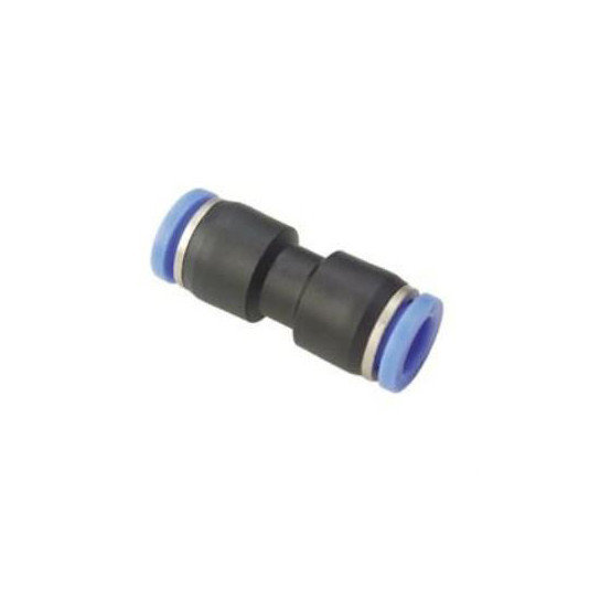

      • 4 пневматических фитинга 6/8 мм стоимостью 50 руб. за шт.

      От трубок нарезается 5 кусков длиной по 5-6 см. С вентиля срезается утолщение, что бы хомут не соскальзывал. Затем, на одну сторону трубки надевается вентиль и притягивается хомутом (я дополнительно промазал герметиком, т.к. в сильные морозы воздух травил из-под вентиля), на другую сторону надевается фитинг. Всё, приспособление готово.
      Далее идём к автомобилю,из блока клапанов вынимаем 4 шланга (перед этим фотографируем и запоминаем их расположение), идущие к подушкам, надеваем на трубки наши готовые изделия и качаем (на пегасе до 4-х атм). При этом, желательно запомнить, какая трубка за какую подушку отвечает, что бы в дальнейшем легче было. Далее измеряем, например, расстояние от центра колеса до арки и выравниваем.

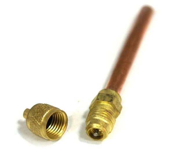

          Посмотрел тему и призадумался - мне тоже предстоит подключать пневму, при чём на первом этапе именно на ниппелях, увидел пластиковую муфту и пришла мысль использовать вместо ниппелей холодильную приблуду - заправочный клапан Шредера с куском медной трубки 1/4 дюйма, в метрических единицах это 6,35 мм, по идее должна вставиться в муфту как "родная", ну, а с другой стороны, естественно, пластиковая трубка.
          Клапан Шредера:
          Есть правда одно НО - там резьбовая часть весьма специфическая по размеру.

            По идее, на резьбу можно забить, если на компрессоре быстросъём стоит.

              Соответственно, фитинги надо заказывать Festo или Camozzi под трубку 6мм и резьбой 1/8 BSPT.
