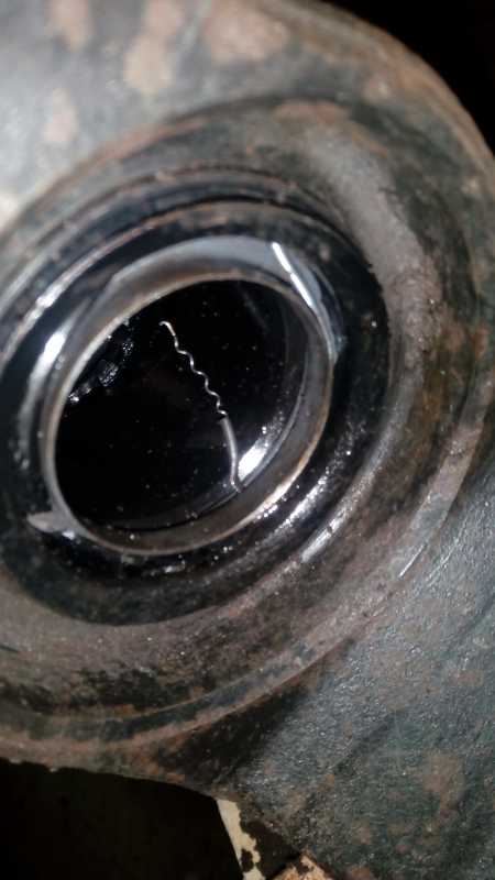

    залез менять сальник передней оси.
    сальник в хлам при этом грязезащитная шайба на полуоси изнутри как отполированная.
    вопрос - это так и должно быть?
    или она не должна об сальник тереться?
    фото прилагаются.
      m535i
        m535i
        во..
        получилось - вид раздолбанного сальника)
          m535i
          Ну в общем все банально.
          Уставшие шаровые, смещенная ось, раздалбывает сальник.
          Шаровые на замену, судя по их состоянию первый разбс 1997 года)))
