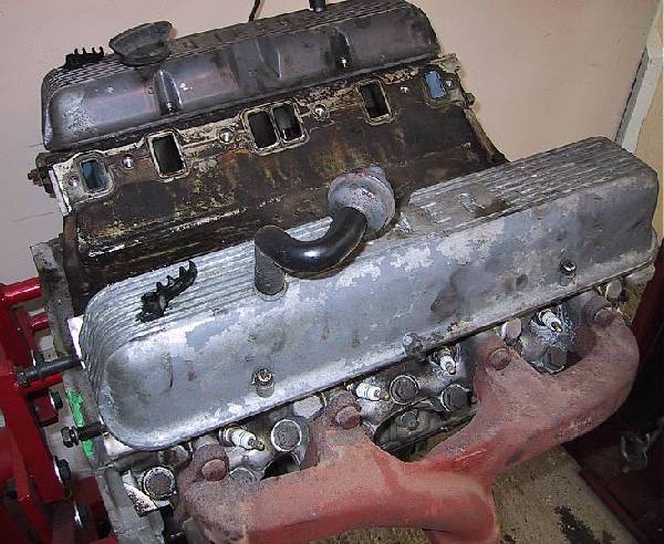

      РАЗБОРКА..
      Откидываем клемму акумулятора...Открываем краник на радиаторе и сливаем антифриз...Снимаем впускной пластиковый коллектор и корпус воздушного фильтра..Откидываем тросик газа и круиза от дроссельного узла..Снимаем верх впускного коллектора(кастрюлю)..Снимаем высоковольтные провода..Откручиваем и снимаем катушки...Отсоединяем проводку от датчика фаз коленвала...Заодно можно и открутить пробку слива масла...Откидываем проводку от форсунок и убираем косу в сторону...Надавливаем монтажкой на натяжной ролик и скидываем ремень навесных агрегатов...Откручиваем и снимаем генератор...Снимаем толстый шланг от радиатора к пауку,а так же снимаем (в этом же месте,чуть ниже-Г образный,см 10примерно) шланг от паука к трубке...а также откручиваем от блока шланги идущие к печке-лучше снять их вообще,что бы потом не мешались откручивать выпускной коллектор...Снимаем клапанные крышки-головка 12 граней на 8мм под маленькую трещётку НЕОБХОДИМА...Снимаем оси коромысел-ложим всё на ЗАРАНЕЕ отведённое неприкасаемое и чистое место...штанги коромысел НЕ вынимаем пока..Откручиваем паук(впускной коллектор),не забываем что он держится не только основными болтами НО и ДВУМЯ пластинами(одна спереди и одна сзади)...снимаем его...Снимаем прокладку паука и вот теперь можно увидеть состояние распредвала и гидриков...теперь вынимаем штанги толкателей-обратите внимание что штанги могут и должны тянуть за собой гидрики-они как бы присасываются к гидрикам,вот потому я и указал выше что не вынимаем штанги вместе с осью коромысел..придерживаем гидрики на месте-они нам не нужны,пусть остаются на месте..
      Верх почти разобрали...Теперь начинаем разбирать перед..Снимаем вязкостную муфту с вентилятором-ТОЛЬКО если вам нужно поменять передний сальник коленвала,иначе не трогаем её,она не будет мешать..
      Правую голову не трогаем,она и так снимется нормально..А вот на левой откручиваем ролик гидроусилителя...Под ним мы обнаружим и откручиваем ТРИ болта,которые держат панель гидроусилителя и компрессора кондиционера..Весь этот узел просто отодвигаем к радиатору..я такие вещи обычно подвязываю в нужном мне положении проволочкой,что бы не мешались...С передом всё )))
      Убираем из под машины канистры с антифризом и маслом...ща туда потечёт всякая хрень ))))
      Откручиваем коллектора...задние болты доставляют массу ,,удовольствия,,..особенно на левом коллекторе в районе блока АБС .
      Понадобится ДВЕ 12 гранные головки на 12мм,короткая и длинная..так же малый и средний удлинитель головок и Г образный удлинитель..трещётка само собой тоже..Открутили с помощью такой то матери...
      Отпускаем и откручиваем головки блока цилиндров....Антифриз рекой из них херакнет на пол..фик с ним..новый нальём потом...Снимаем головки..И всё что видим протираем..Шприцем удаляем все остатки антифриза из цилиндров и каналов блока...так же шприцем удаляем масло из отверстий в блоке под болты ГБЦ...ПРОТИРАЕМ всё...
      За время протирки всё уже скапает...Можно падать под машину и открутить поддон...можно и оставить на потом..пока можно заняться ремонтом головок блока...
      Всё...разбор почти закончен..поддон и поршни потом будем вытаскивать..
        РАЗОБРАЛИ..Всё моем.
        Отмываем бошки (ГБЦ) бензином с пристрастием и кисточками..Начинаем перебирать головки блока цилиндров..Понадобится рассухариватель от ВАЗа..Подходит почти идеально,во всяком случае у меня он отлично справился на снятых бошках,довольно удобно..Меняем маслосьёмные колпачки и при необходимости и желании притираем клапана...Всё ПРОТИРАЕМ с бензином..Головки готовы и блестят..откладываем в сторону и накрываем простынкой чистой...
        Подходим к блоку,место под пауком,где гидрики накрываем тряпкой ОБЯЗАТЕЛЬНО полностью и закрывая все каналы..Удаляем остатки прокладок и всякого постороннего мусора..плоскости протираем бензом до блестящего состояния...

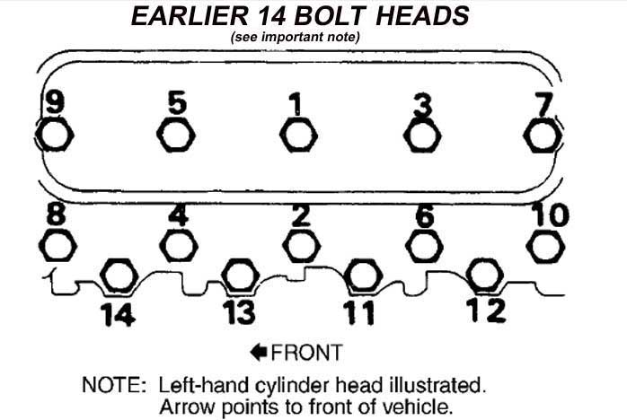

          Снова протираем бензом блок..Ложим прокдадки ГБЦ..На них так же как и на кольцах верх обозначен словом-ТОР..
          Одеваем ГБЦ,она должна плотно и точно сесть на ДВЕ направляющие...Вставляем все болты..Затягиваем..

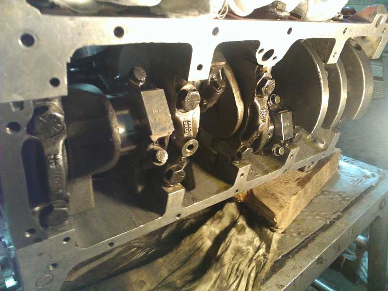

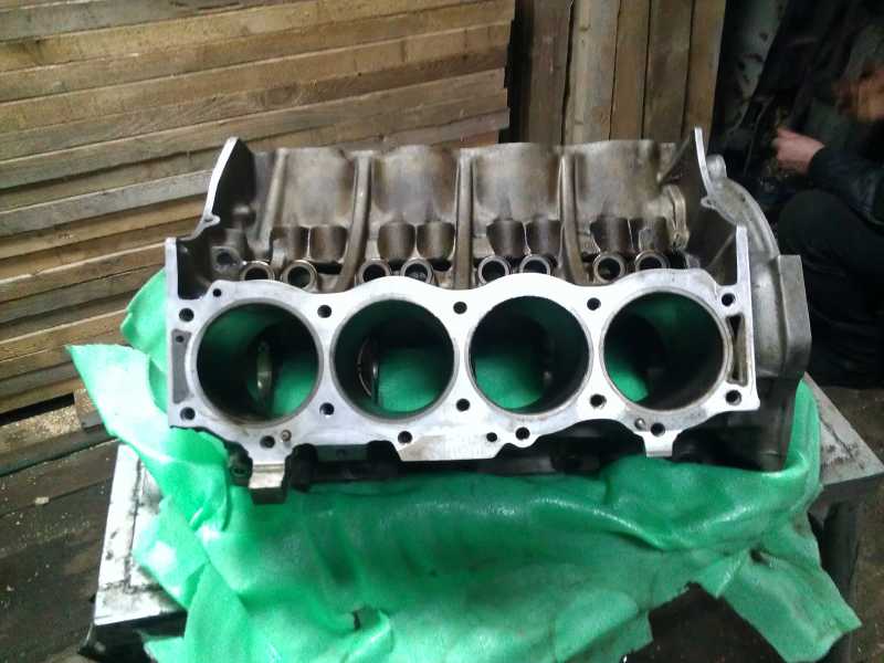

                        Проваленные гильзы, следствие перегрева двигателя
                        гильзы просели

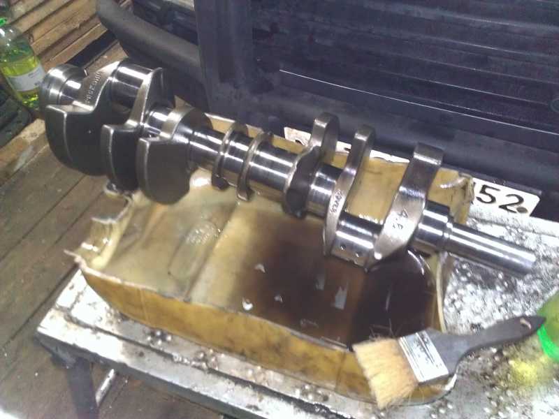

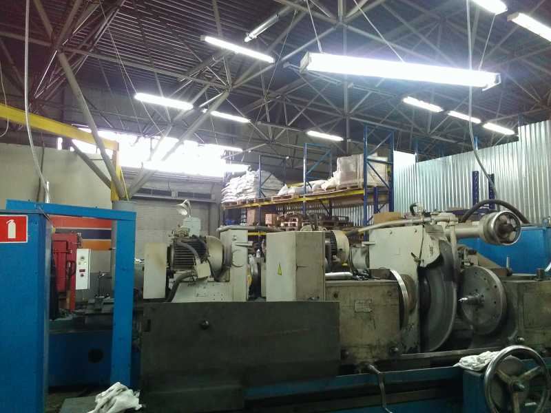

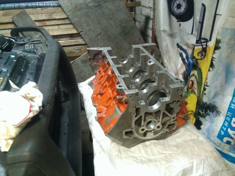

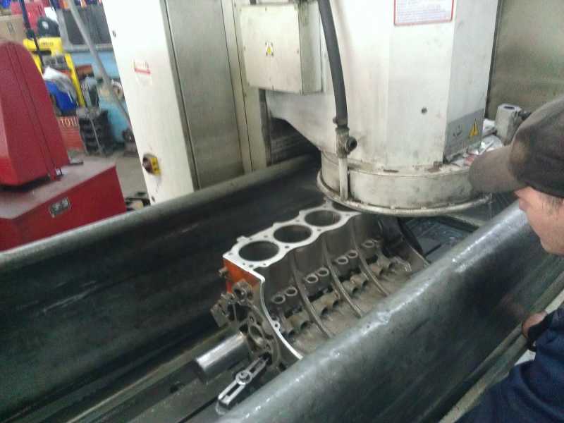

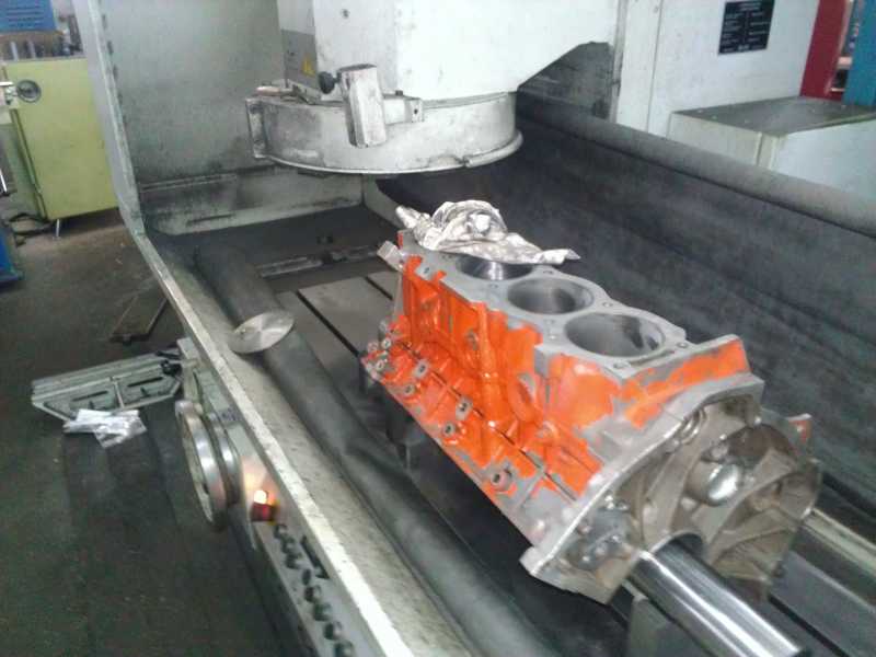

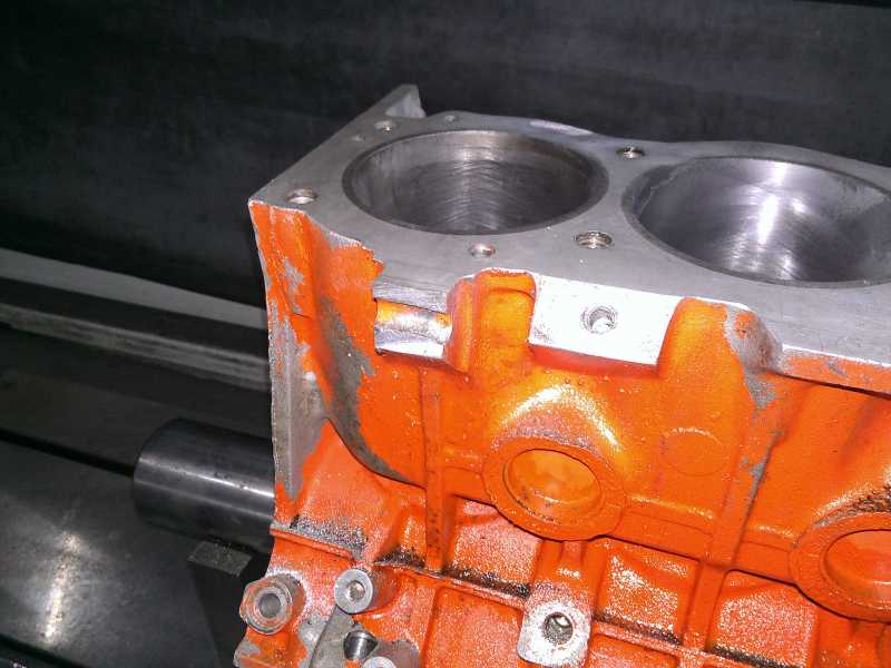

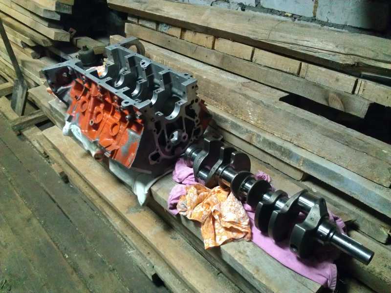

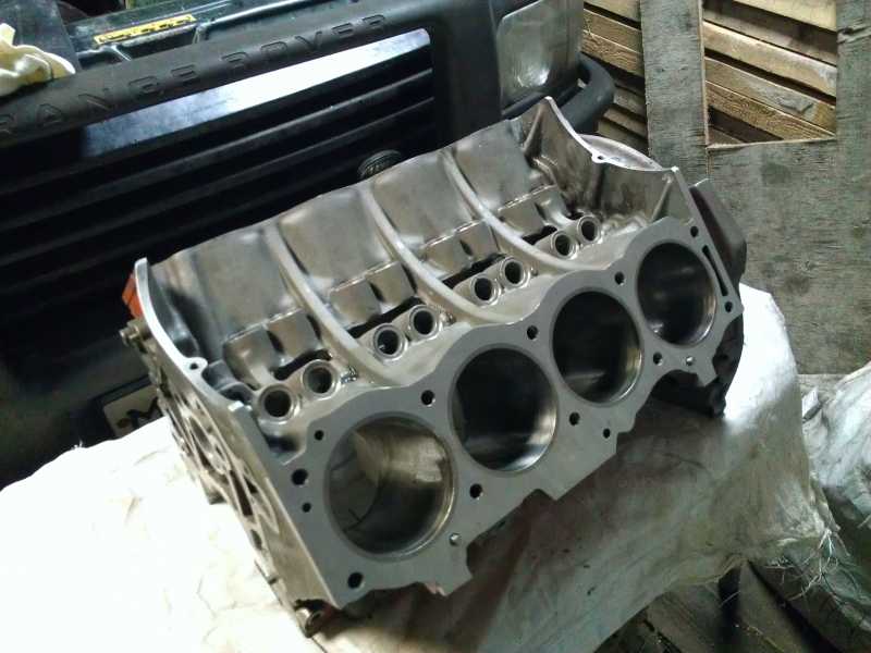

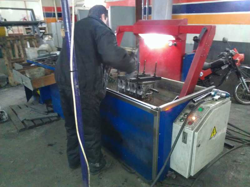

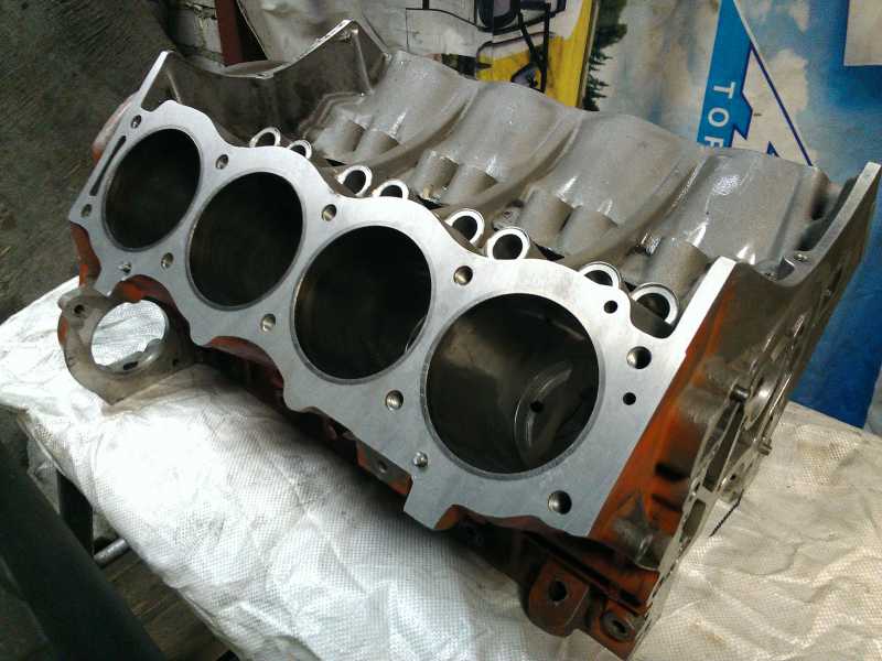

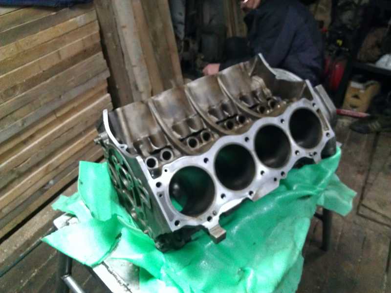

                                Продолжаем капиталку движка. Блок гильзовали в специализированной мастерской и ещё там же "ставили" вкладыши под распред. Денег заплатил 16 т.рэ гильзовка, 6 т. рэ гильзы. Всё остальное делается в обычном отцовском гараже, так сказать "на коленке".

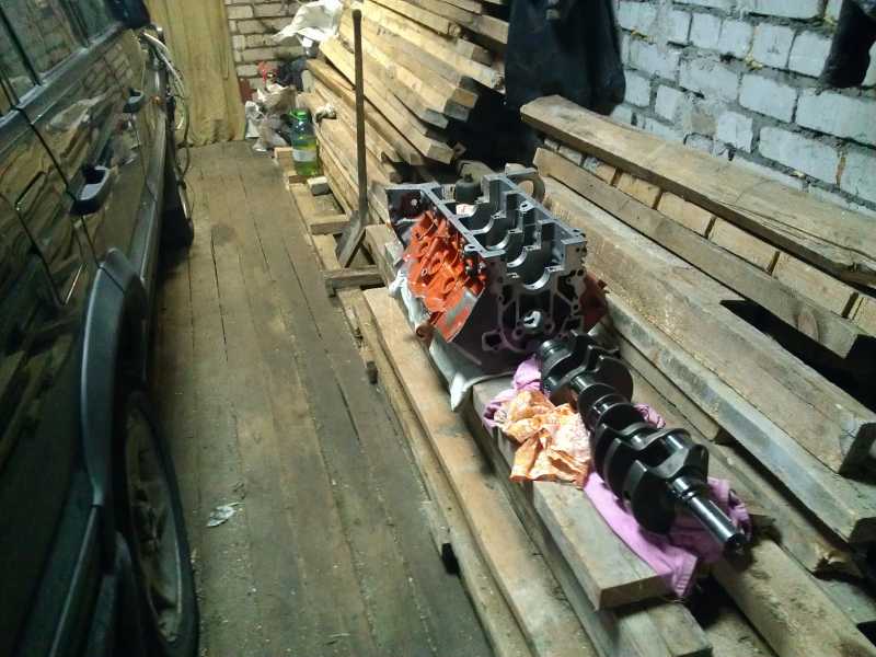

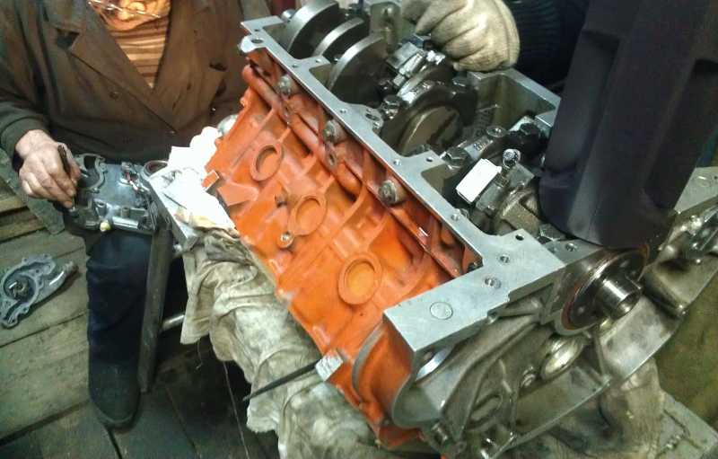

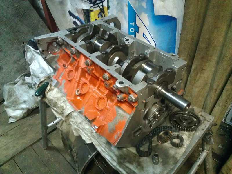

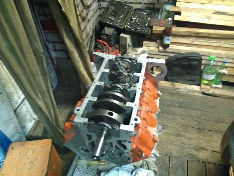

                                  Сегодня продолжали собирать двигатель. Сложного ни чего нет, главное последовательность, внимательность и терпение. И будет вам счастье. Укладывали коленвал и распред. На поршни одевали кольца, готовили к установки в блок. Показываю гараж, чтоб видно было, что работы проводятся в обычном гараже, а не специализированном сервисе.
                                  При сборке возникает много вопросов, например не ясно было, какой смазкой надо набивать передний и задний сальники коленвала. Выяснилось, что смазка есть особая "шеловская", производитель рекомендует только эту смазку. Если не хотите, чтоб сальники не омрачили вашей радости и не показали течь, используйте инструкции при сборке. Только правильное отношение позволит вам потом иметь хороший и надёжный двигатель, который будет радовать вас скоростью, надёжностью и мощностью.

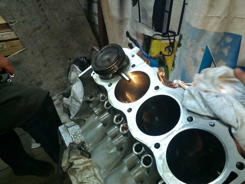

                                    Установка поршней, сборка двигателя.

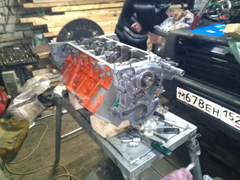

                                      Двигаемся к завершению капиталки движка. Проблема была в том, что когда высверливали из бублика "закатанный" болт, резбу снесли напрочь. Помог знакомый токарь, который выточил новый болт и дал метчик на 11. Сам болт был на 10 пришлось нарезать не стандартную резьбу и делать не стандартный болт. при затягитвании болта 8 кг.
                                      • elannaleE Не в сети
                                        elannaleE Не в сети
                                        elannale

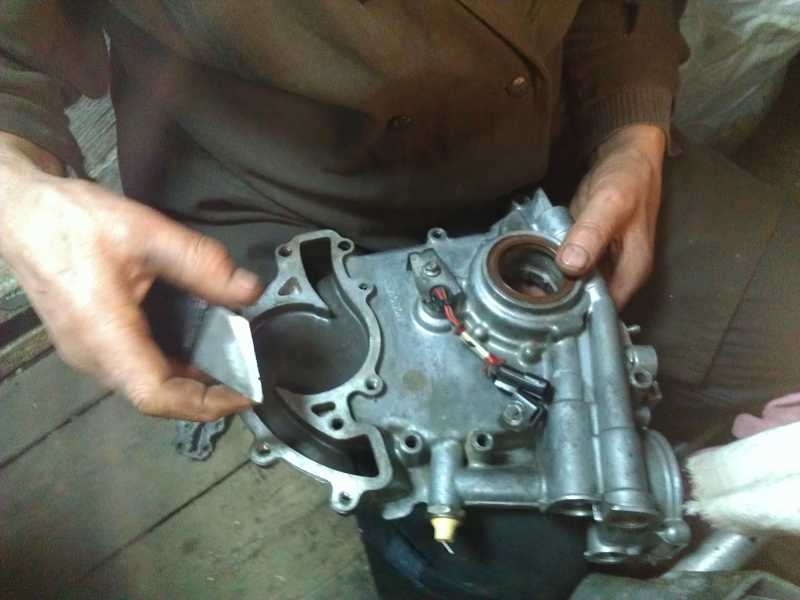

                                        смотрим ещё раз внимательно фотку... На этот поддон какая прокладка "встанет" ?
                                        вот эту прокладку я ни как не поставлю, эти комплекты предлагаются везде и всеми продавцами.
                                        на герметике поддон стоял до меня. Весь низ был в маслом облит. На герметик ставят в основном поддоны из алюминия, не штамповку, коим является наш поддон от Пегаса.

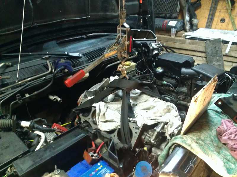

                                          Мой пока так выглядит. Завтра забираю шестерню распредвала и прокладку коллекторов и в машину мотор!
