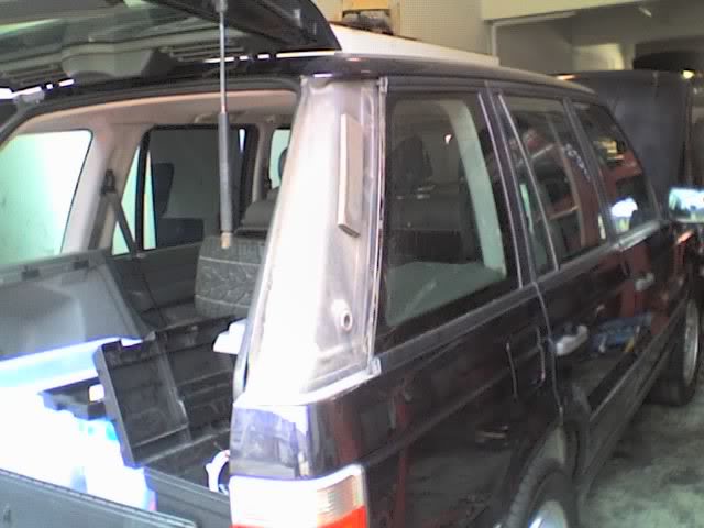

    Доброго дня дорогие форумчане.Не знаю правильно или нет ,но решил написать сюда .Может кто подскажет как снимать пластиковые накладки на задней стойки.Выкрутив три самореза с нутри не приносит результатов.Что-то держит еще ,боюсь сломать -обидно будет..Буду рад если кто подскажет.

          Слева и права у задней двери .Накладки на задние стойки.

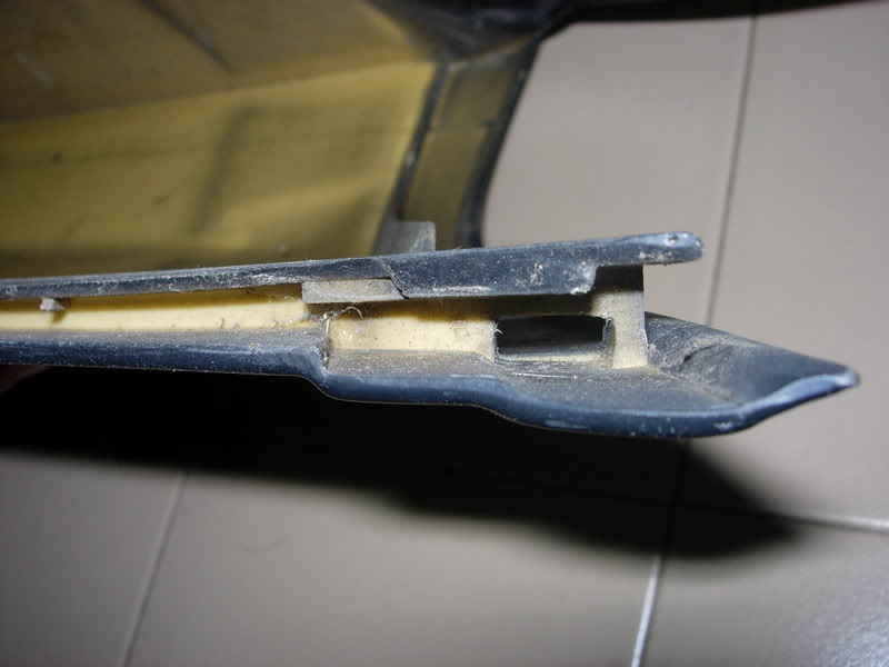

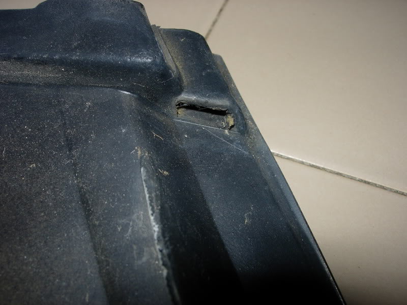

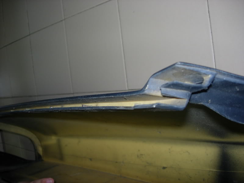

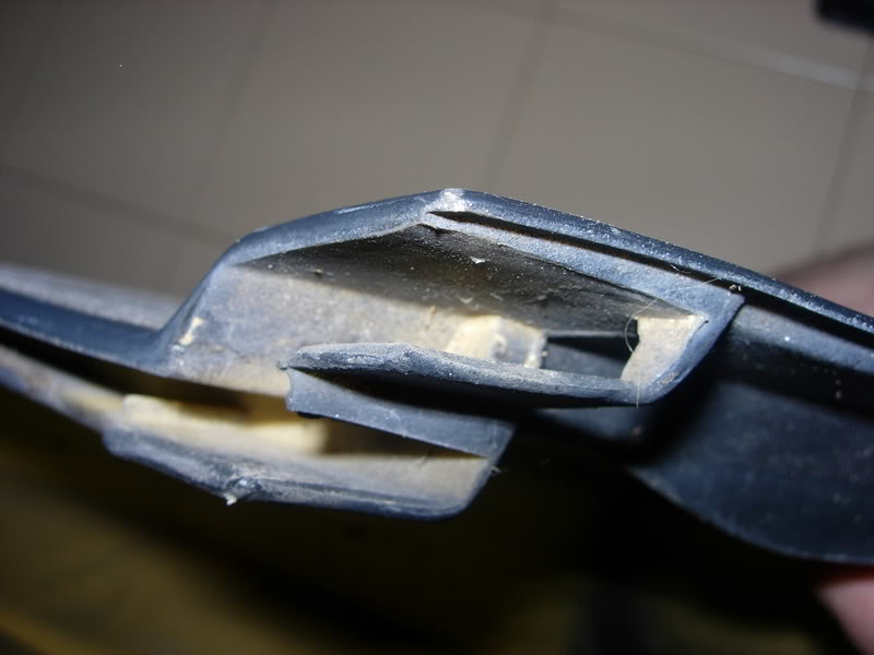

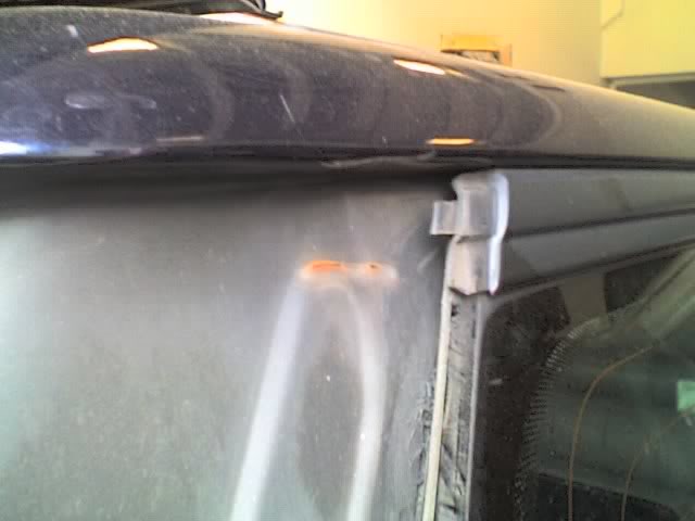

            Эти накладки приклеены к стеклу, как и рамка самого стекла. Только аккуратно срезать у стекольщиков. Да еще и они между собой защелкиваются. Мне только летом меняли заднее боковое...
            • D Не в сети
              D Не в сети
              DIXI
              Вот:
