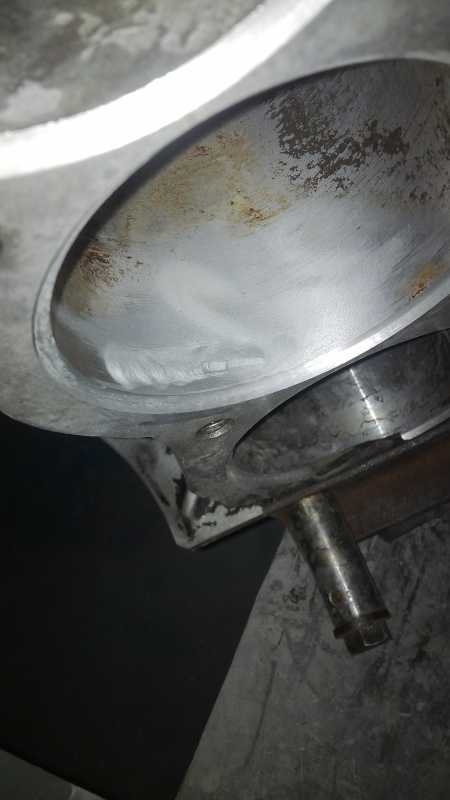

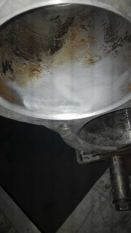

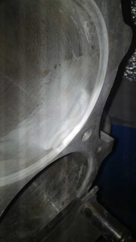

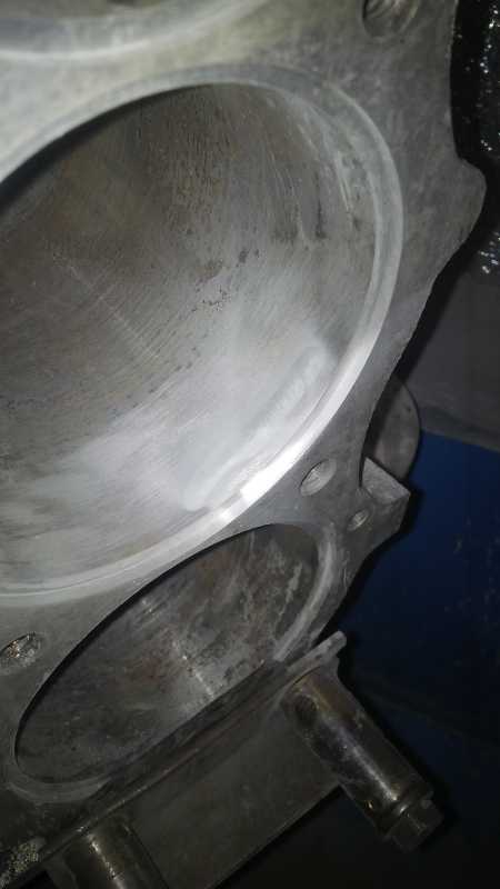

          Я почитал каждую ссылку которые Вы опубликовали. Вижу только рекламу и фото разрезаного блока в каждой публикации...каждый год одно и то же фото.."Наш Стив на рыбалку не поехал а распилил блок в пятницу"..мне понравились некоторые коментарии))) ПРОКЛАДКА НАКРЫВАЕТ И ПРИЖИМАЕТ ГИЛЬЗУ. Гильза не проваливается в моторах 2000-2002 г.в. (в етой статье четко пишут о этом. ) Но эта контора тоже не панацея. А ведь раньше писали что прокладка не накрывает гильзу....те кто "спецы"...а вот накрывает....и действительно накрывает. И вернусь к теме фаски в блоке на фото в предыдущем посте-есть там фаска или нет? Я вижу фаску. Спросил - была ли обработка блока? Сказали-нет. ТАК ЕСТЬ ТАМ ФАСКА ИЛИ НЕТ?))))))))) И если это фаска на уже перегильзованом блоке-то как так? Опять 25?
            #37
            на родных гильзах фаска есть,на перегильзованом блоке может быть,может не быть...

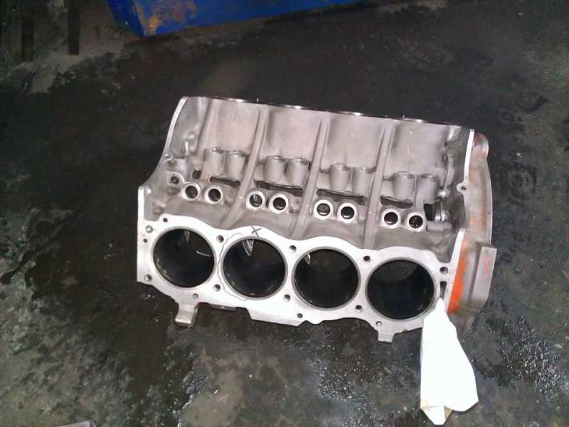

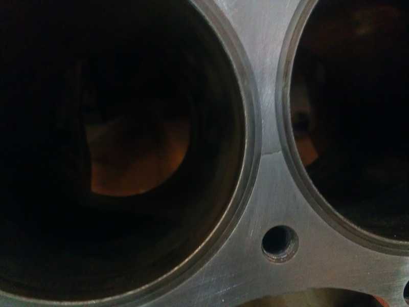

              Вот мой "треснутый" блок (загильзованный с буртом прошел после гильзовки 3000 км), трещина под гильзой в третьем цилиндре со стороны первого цилиндра. Выдавала себя тем, что во время работы двигателя, при пробеге 150-200 км антифриз уходил из системы по 1 литру. Причем ни эмульсии в моторе, не в выхлопе присутствия антифриза не было замечено.

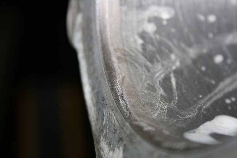

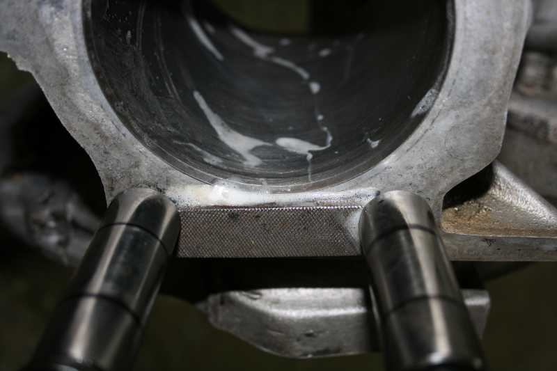

                ... а это мой второй блок с новыми гильзами с буртом. После перегильзовки прошел 12 000 км и .... так же лопнул, как и первый. Трещина между 4-ым и 6-ым цилиндрами. Трещина себя ни как не проявляла, была обнаружена, при разборке мотора, лопнул поршень в восьмом цилиндре. Не всегда "всё просто" с гильзовкой. Обращайте внимание на увеличенный расход топлива, уменьшение мощности и т.д.

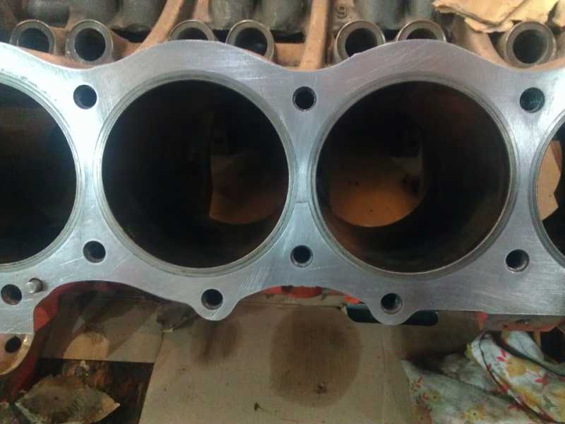

                  Есть упор. Нижний Менял вкладиши шатунов-видел. Кстати...прокладка ГБЦ-накрывает гильзу полностью( даже до 1 мм идет внутрь цилиндра). Поршень не доходит до верха. Это значит, что если даже присутствует трещина , или отслоение между гильзой и блоком-прорыва тосола или газов в рубашку охлаждения быть НЕ МОЖЕТ.
                  Наглядно видно толщину гильзы в том месте где она соприкасается с прокладкой,именно соприкасается -а никак не держит гильзу.Толщина тонкая около 1 мм. из за жирной фаски для установки поршневой.Если увеличить то видно просевшую гильзу и понять толщину.Скажите как по вашим утверждениям этот край гильзы может уплотнять???Четко видно след от прокладки вокруг гильзы.
                  И что вы имеете в виду под "фаской"?Внутри гильзы фаска есть,если вы про блок -то на фото Вадима это проточка под новые гильзы с буртом.

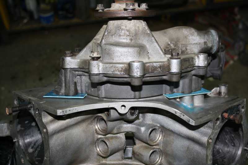

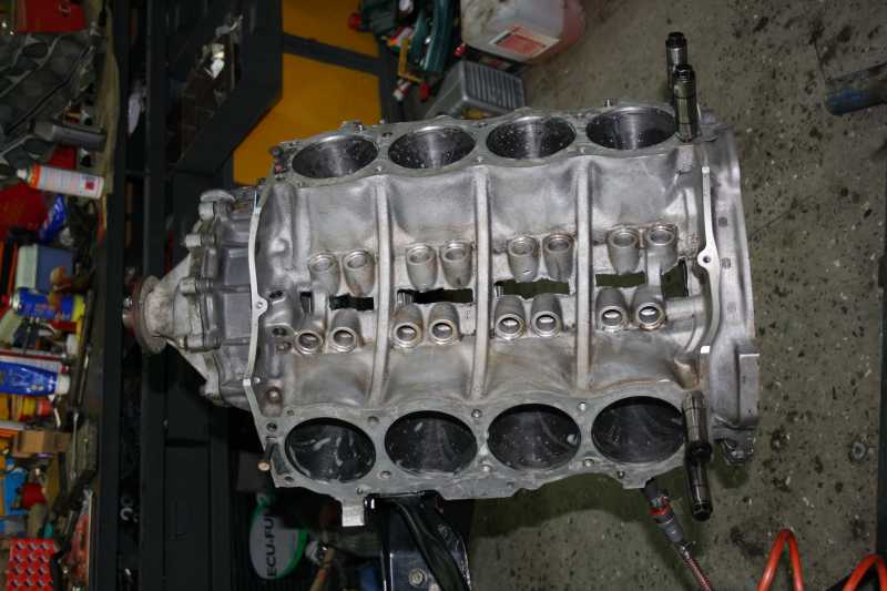

                    Хочу опресовать половину блока( 1.3.5.7) цилиндры. Глушу помпу и выхода( в один дам давление). Не снимая блока. Знаю о 3 цилиндре. Смогу?
                      #42
                      Ну вот как то вот так опрессовывал у себя.Под помпу пару кусков паронита.Больше десяти очей не давал.
