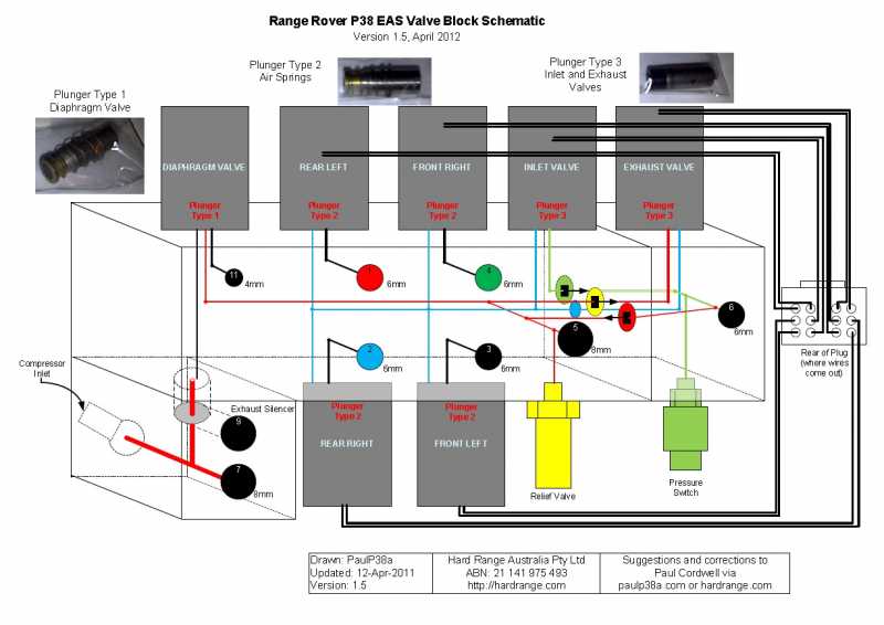

                      О пневме: перекинул местами пневмоблок ( как же удобно когда машины идентичны) , машина тут же поднялась. Поставил на свою, врубился компрессор, накачал ресивер и все. Лампочка мигает вверьх, машина лежит на пузе...кто виноват?

                          Впускной клапан не открывается, сверху, второй от переда машины.

                                Компрессор выключился с характерным пшиком. Вынул из блока трубку ресивера оттуда воздух попер, компрессор включился
                                  Видимо впускной клапан. Нужно снять с него соленоид и, когда лапочка высоты моргает, сунуть в соленоид что-нибудь магнитящееся (гвоздь, болт и т. д.), если будет магнитится, то соленоид и электрическая часть исправны и смотреть нужно сам клапан, а если магнитится не будет, тогда неисправна электрическая часть.
                                      А лучше после этого всего,зачистить провода немного и подать на соленоид питание...этим мы вообще и сразу узнаем он ли виновник...так как глюкающую шоколадку никто не отменял.. 😊
                                          Под электрической частью я имел ввиду и шоколадку тоже. Кстати у Матвея (Михалыча) была проблема в разъёме между шоколадкой и соленоидами.
